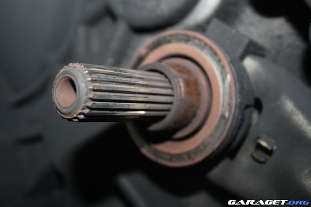

https://www1.garaget.org/gallery/archive/36199/652352_6shsj1.jpg
ut lagret va sjukt dåligt. inte ens rakt!
1 024 Inlägg
10 maj 2009
allt för mig denna gång lägger upp lite mer bilder vid montering! big_smilebig_smile
1 878 Inlägg
10 maj 2009
då vart det på tiden med andra ord. lycka till med monteringen!

haha välanvänt var ordet.. snygg lamell där de fattas en liten bit nere vid din hand wink
hoppas på bilen går bättre efter byte då..

kom hem idag så ser jag att svänghjulet där sidan som lamen ligger imån. finns sprickor å gammla tryckplattan å svänglhjulet är blånypt så nu får jag se om dom kan slipa det eller om det blir nytt eller beg ; ( fan va tråkigt jag som hade köpt packboxen å allt idag! suck! sadsadsadsad
Joas_86
11 maj 2009
Fan vad tråkigt alltså sad Köp en enkelmasvigt kanskde redan är nu ?
Men ett sådant är lättare och mkt bättre. Ska finnas på en skrot ! Hade verkligen vela sett den klar ;D
