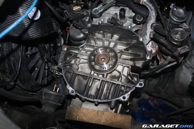

jag köpte ialllfall packboxen idag den ska bytas imån ; )

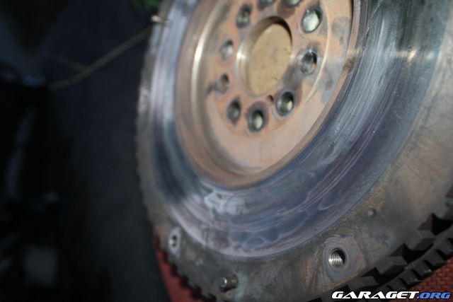

https://www1.garaget.org/gallery/archive/36199/653946_rn10ql.jpg

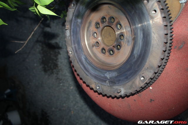

som ni ser måste fixa detta hjul! blånypt av värme å sprickor!
1 024 Inlägg
11 maj 2009

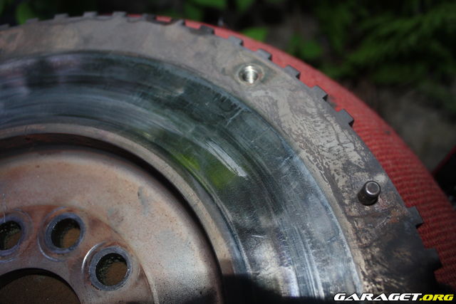

https://www1.garaget.org/gallery/archive/36199/653956_clx6tl.jpg
kolla så blå den är, ska åka ner å fräsa av det så den blir som ny å även lättare för veven!big_smilebig_smile

12 maj 2009

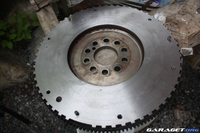

nu är svänghjulet iväg på fräsning klart imån blir både lättare å nyare ; ) får hoppas att inte sprickorna är helt igenom får då blir det nytt svänghjul!! så imån ska jag komma igång med allt! å hoppas jag verkligen får ihop maskinen i mån!

Men om nu sprickorna är genomgående - är det då inte pengar i sjön att svarva ner svänghjulet och sen behöva kassera det, och sen behöva köpa ett nytt och svarva ner det?
Han känner den som svarvar. Tror han sa att det var gratis kom inte riktigt ihåg.
Men han skulle prova så hära, annars skulle han köpa nytt !
Då hänger jag med. smile

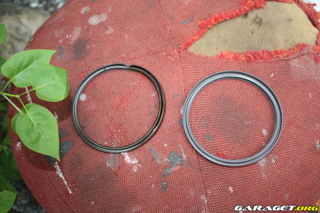

#73
https://www1.garaget.org/gallery/archive/36199/655629_vlhx7j.jpg
gammal vs ny! packboxen mellan motor å låda!

https://www1.garaget.org/gallery/archive/36199/655636_hxt4cu.jpg
jajamen fint blev det 2mm är tagen på han!

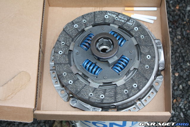

#75
https://www1.garaget.org/gallery/archive/36199/655635_cmfeq4.jpg
kopplingen R

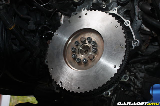

#76
https://www1.garaget.org/gallery/archive/36199/655638_tavchu.jpg
svänghjul på plats volvo hade bara 8 nya bultar så jag tog 2 gammla!

#77

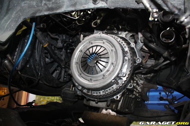

https://www1.garaget.org/gallery/archive/36199/655645_sw26l9.jpg
kopplingen typ på plats. skulle tillverka eget verktyg för att centrera den! så just nu å den bara på skruvad å sitter inte i stiften som den ska! men är klart å bra blev det!

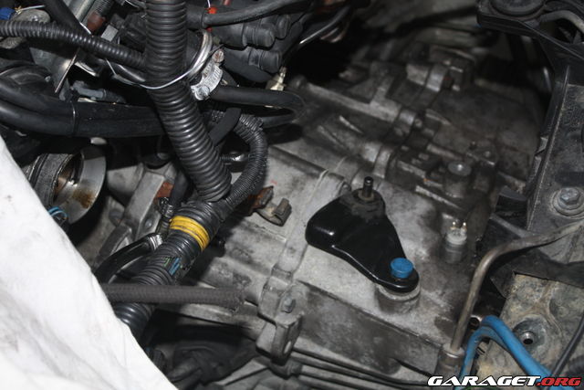

jajamen lådan sitter på plats igen med 2 bultar han inte med mera idag! men i mån om jag får ledigt från jobbet så ska montera ihop hela bilen! vi får se om jag hinner!
