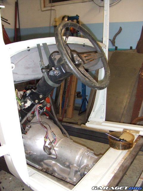

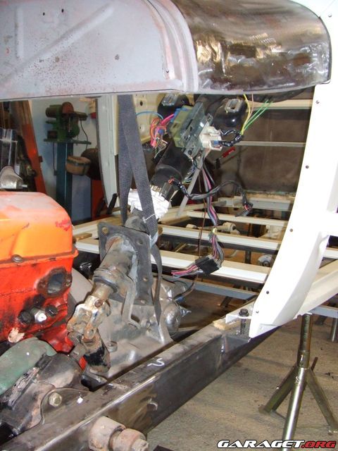

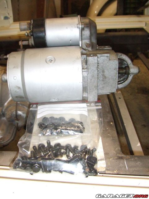

Så idag blev det en kortvisit i garaget då jag råkade somna lite för länge när jag kommit hem från jobbet, vaknade i 19tiden men det tog en timme & två muggar kaffe efteråt, innan jag vaknat & hittat ut i garaget så var klockan 20.20... jaja pulade iaf ihop startmotorn med nya kol, & sen hängde jag dit torpedöverdelen & hängde upp rattstången i några remmar för inpassning mot styrsnäcka & allt annat skit som ska få plats big_smile
Frågan är ska man köra med rattväxel eller golvväxelspak???????
Startmotorn & 40st skruv&40st mutter (M6 med fläns) för & skruva ihop karossplåtar med:

Rattstång mm:
https://www1.garaget.org/gallery/archive/44948/811474_z18rlo.jpg
https://www1.garaget.org/gallery/archive/44948/811485_skpjqy.jpg

Blir en jäkla massa skruvar! Hoppas du har skruvdragare så du inte får tennisarmbåge!smile
MVH/Jon
Tror inte ens dom här skruvarna räcker. men men det duger iaf att hänga ihop karossen med...
Ska ta & räkna igeon nåndag hur många skruv jag behöver wink
finns inte utrymme till nån skruvdragare, det är 2st 10mm nycklar som gäller för att dra åt dom big_smile
Senast redigerat av farbrorbozze (1 december 2009)
3 259 Inlägg
1 december 2009
#212
Åh fyfan.. inge skoj! Jo jag antog att det skulle bli några till, är ju en hel del paneler på kärran din! Sånt där jobb som man tröttnar på fort.. iaf jag! Kommer ihåg när jag skulle skruva ihop mitt blästerskåp, säkerligen 40-50 m6 bultar med muttrar och låsbrickor o vanliga brickor... höll på o få krupp efter halva! Blir så himla enformigt! hehe

2 december 2009
#218
Golvspak! Känns fel med rattväxel i en rod.
6 643 Inlägg
2 december 2009
#219
känner så åxå... fast det blir trångt på golvet & det sitter spak på rattstången jag tänkt använda så känns golvspak mer rätt...... därför jag är kluven i frågan...
5 111 Inlägg
2 december 2009
#220
Ja, men det ska vara lite trångt i en rod. wink
