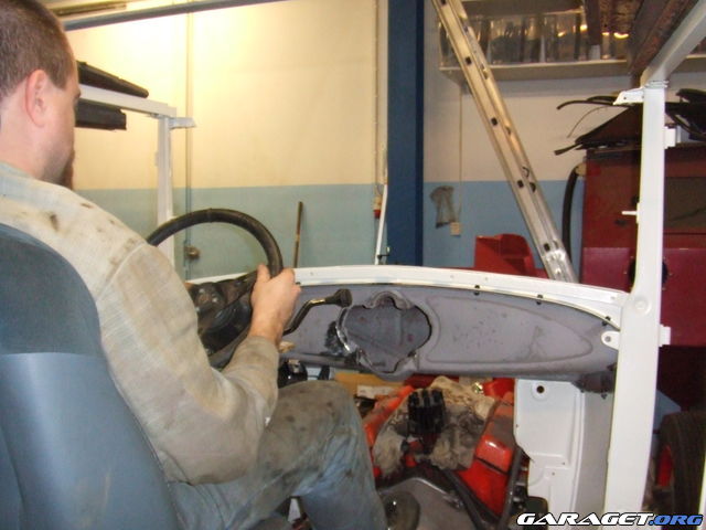

Törrkörning.... finns det nåt mer underbart än det man kan göra ?? (när bilen inte är körbar alltså)
mest för att Njuuuuuta av bilen men även för att kolla om alla saker & 184cm gubbe får plats i en A-ford...
*TRÅNGT BLIR DET*

tänkte mest på att det känns som det blir svårt att komma åt en golvväljare med handen, med tanke på att jag har "gasfoten" på sprängkåpan vid detta fototillfälle så kommer ju en golvväljare hamna nånstans under mina ben känns det som, (ja jag har lååånga ben)

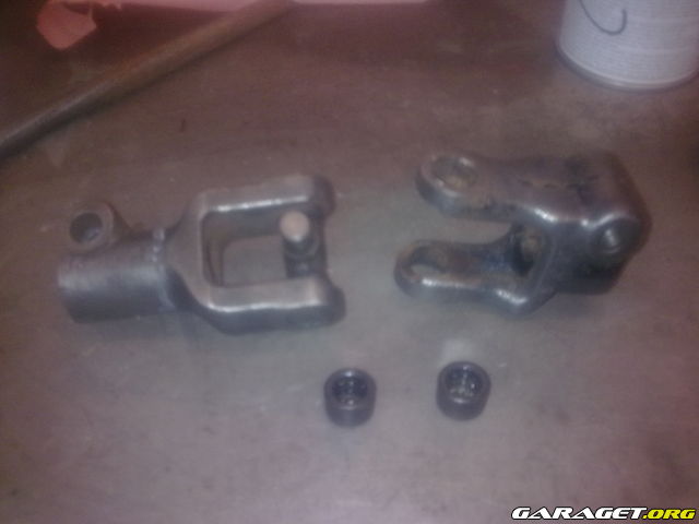

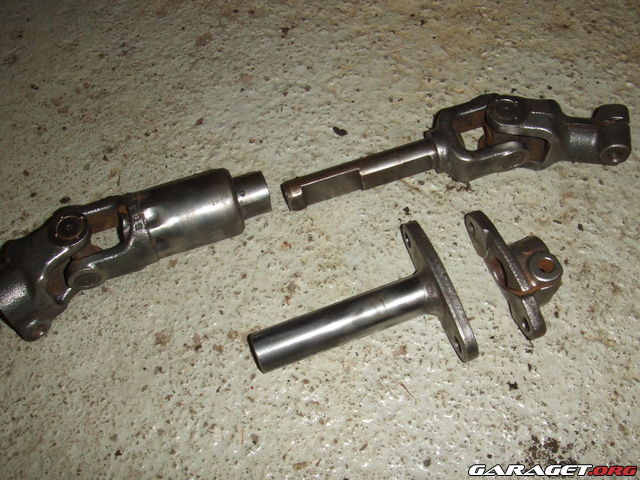

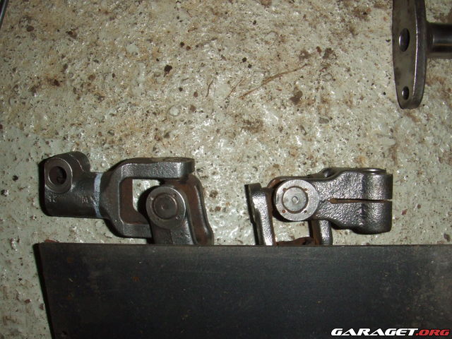

Igår borstade jag rent rattaxeldelarna & idag har jag funderat lite över hur konstruktionen ska bli.
dom översta är från cheva-rattstången  &
dom nedre till vw-styrsnäckan (ska sitta gummiskiva mellan dom)
https://www1.garaget.org/gallery/archive/44948/817164_bkahm5.jpg
Om man använder ytterändarna från cheva knutarna & pressar ihop dom med ett av knutkorsen borde det funka, men är det godkänt av SFRO med bara en knut mellan rattstång & snäcka?? får nog läsa på lite mer innan jag gör iordning detta.
https://www1.garaget.org/gallery/archive/44948/817165_b8u114.jpg

Finns ju bilar som bara har en knut och en hardyskiva original, till exempel Volvo 164, så jag ser inte att det skulle vara något problem egentligen... Snäckan hamnar väl på en A-ford så långt bak i ramen att du inte behöver bry dig om kollapsbarhet heller, eller?
6 643 Inlägg
13 december 2009
#237
styrsnäckan sitter i bakkant på motorn ungefär, blir nog lagomt med en knut ser det ut som. verkar enklast så med, ska skarva ihop delarna på jobbet imorgon & hänger upp det så på bilen, kan ju skaffa en ny mellanaxel & göra på nåt mer avancerat vis om det inte blir godkänt ,rattstången har ju även kollapsbarhet åt andra hållet om man råkar landa på ratten så ska stången åka ihop & försvinna neråt

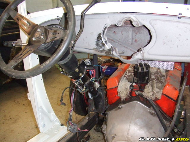

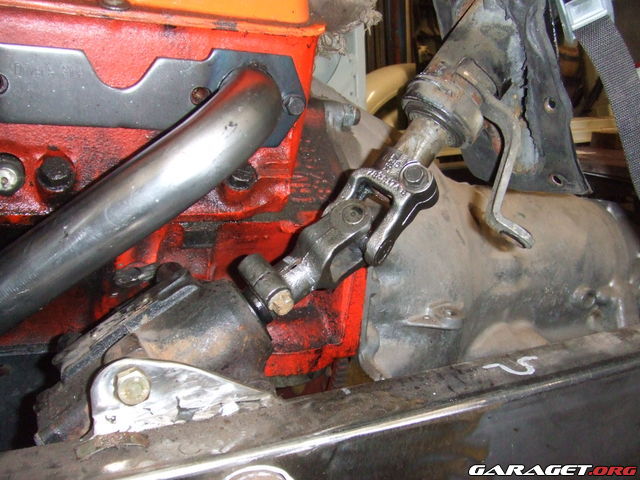

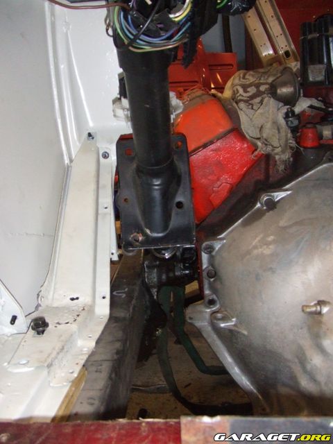

Idag gjorde jag ordning rattknuten på jobbet & sen ikväll när jag kom hem så monterade jag den i bilen, skruvade dit ett grenrör & kapat till hål för rattstång i och skruvat dit lite karossplåtar i torpedväggen.
övre infästningen får vänta ett tag till. måste prova in framsätena först för & se vinkeln på rattstången.
när den biten var avklarad satte jag igång & började  det oändliga arbetet med att sortera all skruv,mutter & brickor mm som jag haft liggandes blandat i pappkartonger.
