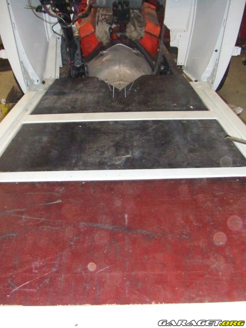

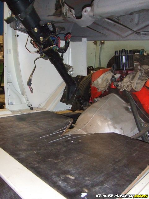

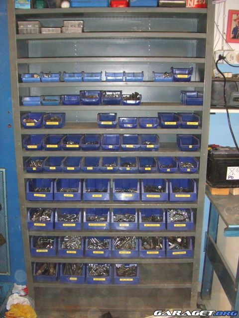

så fredagskvällen har bjudit på lite plock & pyssel inne i huset, frostat av frysen mm mm
måste ju passa på när det är 22minus ute så man kan ställa ut frysvarorna utanför dörren bara.
sen blev det TV & vid 23tiden fick jag för mig att gå ut i garaget & sortera skruv mm,
placerade in plastbackarna i sin lilla hylla & sen av bara farten råkade jag såga till
3st av plyfagolvskivorna till rodden.
(eventuellt byts dom mot plåt när bilen börjar bli färdig)
känns iaf skönt & ha ett golv som håller att kliva på samtidigt som det är lätt att lyfta ur karossen.
https://www1.garaget.org/gallery/archive/44948/821753_6z26y6.jpg

Ordning o reda! Så ska det se ut i hyllorna!smile

Tackar smile ja det börjar bli ordning, men än så länge är det bara skruven som är sorterad, brickor & mutter återstår sad   (har haft en liten del sorterat i dom små lådorn förr men det mesta har legat i kartonger på garagegolvet.)

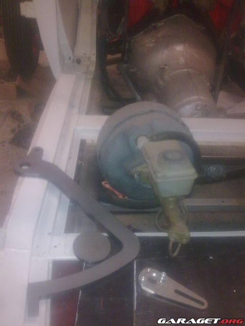

Så äntligen har man kommit ut i garaget igen... 10 dar sen sist.
kapade bort lite gamla provisoriska förstärkningar på undersidan av ramen &
började tillverka fästen till bromsservot. (från volvo.240GLT) hängde upp det i
lite spännband för att kunna prova ut vart det ska hamna. hoppas kunna ägna nån dag
under ledigheten (torsd-söndag) till att bygga klart dom fästena & få bromspedal mm på plats.
Den 27e var jag ut i garaget en snabbvända & plockade fram servo,bromspedal & växelarm
https://www1.garaget.org/gallery/archive/44948/827270_0n85vd.jpg

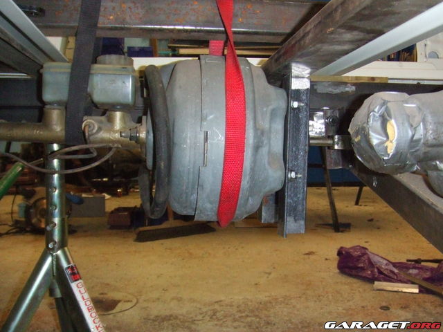

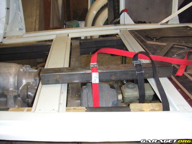

Idag den 29e så blev det tillverkning av fästen:
https://www1.garaget.org/gallery/archive/44948/827258_r2c1f8.jpg
servot från förardörren:
https://www1.garaget.org/gallery/archive/44948/827261_3mob51.jpg
under golvet från passagerarsidan:
https://www1.garaget.org/gallery/archive/44948/827264_scw21p.jpg

är du allvarlig med den placeringen? tongue den lär ju inte må så bra efter några gupp.. hmm
6 643 Inlägg
30 december 2009
#253
Skyddsplåt krävs givetvis under den men om du tittar på växellådsbalken&växellådan till höger på bilden så inser du att den inte är lägre än nånting annat på bilen (det intejpade är utgående axeln på växellådan)
har inte måttat in & svetsat fast den än så det är inte slutgiltligt men gissar att fotstegen mellan fram&bakskärm iaf blir lägsta punkten & inte servot smile
