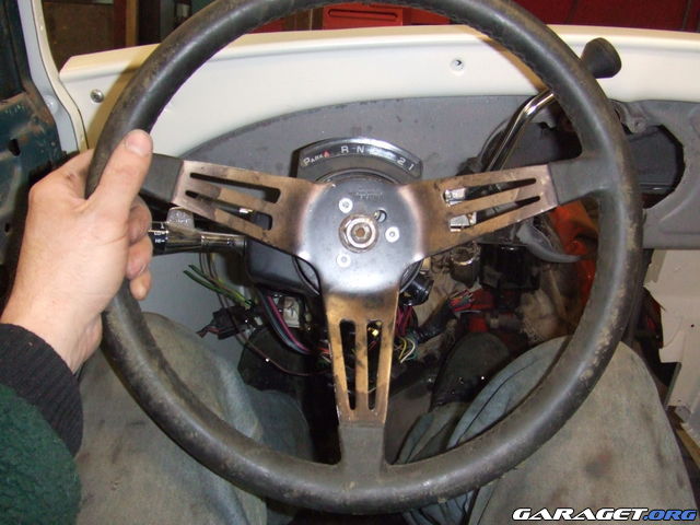

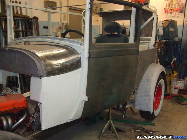

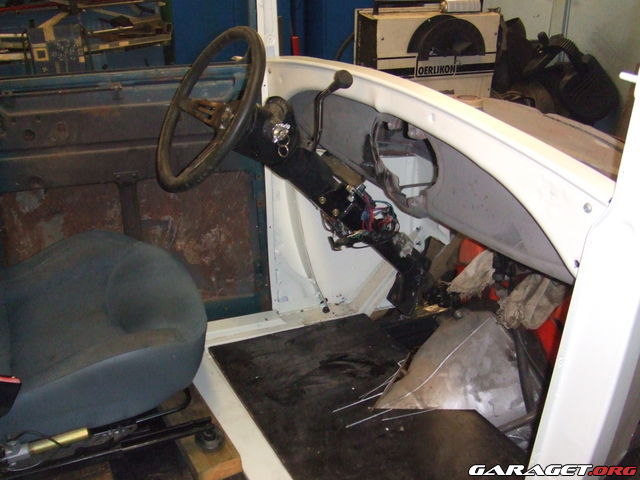

Idag har jag punktat fast fästena till bromsservot i tvärbalken i ramen,
tillverkat & punktat fast övre fäste till rattstången,
ställt i en förarstol lite provisoriskt för att kunna måtta in rattstångsplaceringen,
hängt på dörren för att få den trånga känslan lite verkligare...
OCH sist men inte minst "torrkört" rodden igen <3
