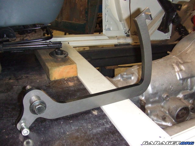

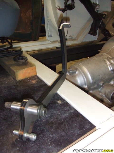

har småpicklat med bromspedal idag. tog två pedalämnen & lade bredvid varandra för extra
stadigt utförade (med en kändes det lite sviktande) kapade till en rörstump som sedan ska svetsas fast i pedalen. & ledas på en M14bult, ska borra i en smörjnippel så borde det funka utan att kärva.
det kommande blir att välja en lämplig placering för bromspellen men de blir nån annan dag:
https://www1.garaget.org/gallery/archive/44948/833790_ecckj5.jpg
https://www1.garaget.org/gallery/archive/44948/833791_0h29i4.jpg

Vart ju riktigt snitsigt!smile

ja ibland är kompisar med laserskärare på jobbet "bra&ha" wink
färdiga ämnen med ett 10mm & ett 22mm hål utskuret. resten får man fixa själv wink

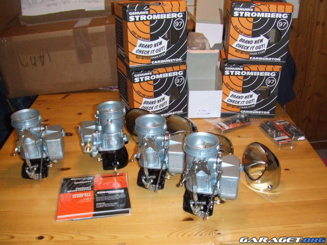

Idag var jag på posten & hämtade min lilla "julklapp" jag köpt åt mig själv smile
Blev hårdare & hårdare i byxan vartefter paketen visade sitt innehåll wink
https://www1.garaget.org/gallery/archive/44948/836654_f7xtzy.jpg
https://www1.garaget.org/gallery/archive/44948/836658_e2vl7q.jpg
https://www1.garaget.org/gallery/archive/44948/836660_w8t0zh.jpg
https://www1.garaget.org/gallery/archive/44948/836661_wf6939.jpg

jäklar! big_smile ett sånt paket vill jag oxå ha big_smile

Flås och dräggel! big_smile

Bara du slipper betala va?
fick du dregelfläckar på tröjjan nu eller kortslutning i tangentbordet kanske? wink

Rejäla doningar! Kommer nog sitta som smäck det där!smile

Det är inte nyttigt att titta på sånna här bilder.. Slutar bara att man spenderat bort alla sina pengar wink

trevlliga förgasare... vill me ha! ser jätte billigt ut sad snyft lite avis e man ju allt big_smile
ja det kan ju lätt bli "köpsug" av att titta på andras bilder...
Jepp jättebilligt var ordet. wink

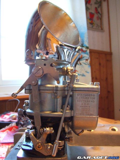

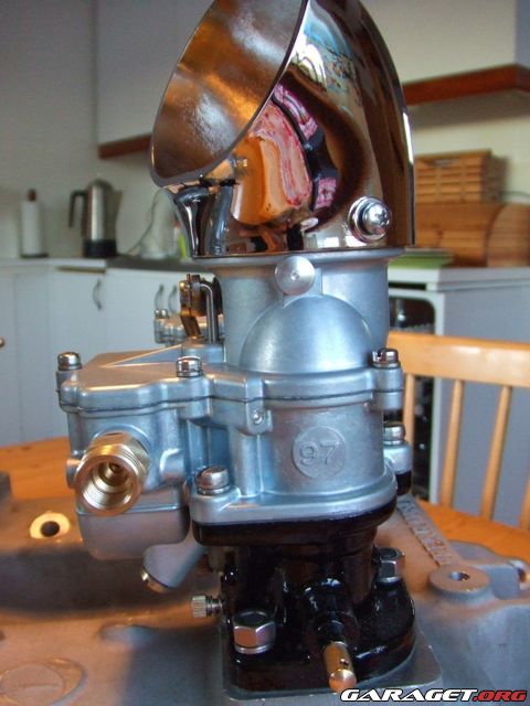

TVÅ BILDER FÖR ÖGONEN !
så himla vackert så man nästan får kalsongskott wink
https://www1.garaget.org/gallery/archive/44948/837065_kabx0j.jpg
https://www1.garaget.org/gallery/archive/44948/837055_hxytpe.jpg
