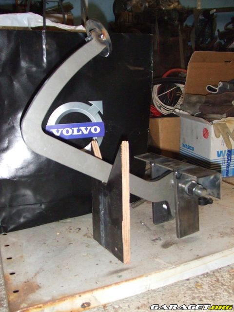

Håller på & rustar hallen på övervåningen i huset just nu så det blir inte många timmar gjort på rodden. men sena lördagseftermiddagen & en stund på kvällen var vigd åt rodden.
började med att tillverka ett pedalfäste av plattjärn&vinkeljärn & hängde upp det provisoriskt i ramen.
sen ska det tillverkas fästen som svetsas i ramen sen ska detta pedalfäste bultas med bult&låsmutter
är det tänkt, eftersom den grova bulten inte kommer att kunna plockas bort annars.
jo om man tar bort växellådan då finns det plats att dra ur bulten men känns som bromspedalen ska vara hyfsat enkel att ta bort eftersom det alltid finns en risk att man kan behöva konstruera om den innan bilen blir perfekt avvägd.
ska tillverka en justerbar länkstång mellan pedal & servo innan exakta läget för pedalen bestäms.
http://www1.garaget.org/gallery/archive/44948/839594_v9atbc.jpg
http://www1.garaget.org/gallery/archive/44948/839595_6jganj.jpg
Sicken finurlig filur du e big_smile
Blir ju grymt! big_smile

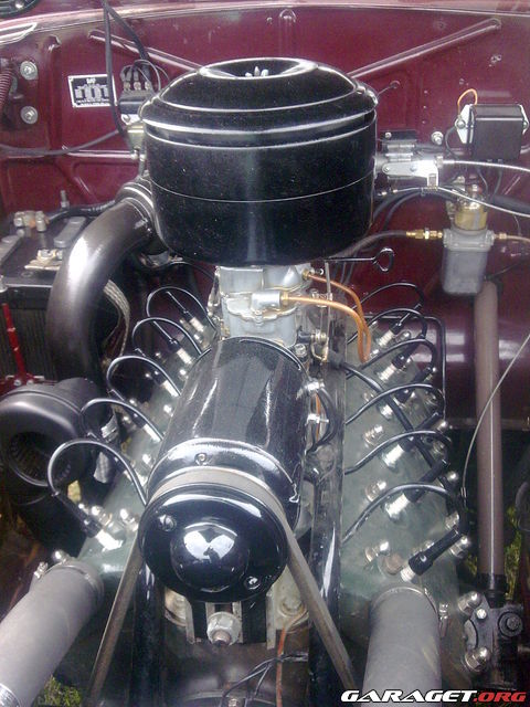

sorry, tog för givet det var en sidåtta...V-12 från Lincoln?
6 643 Inlägg
21 januari 2010
#315
hehehe kunde inte låta bli att rätta dig wink trodde själv jag såg fel när jag tittade in under huven på bilen i somras.
kommer tyvärr inte ihåg bilmärket & tänkte aldrig på att fota bilen i sin helhet, såg den på Ford-V8klubbens marknad i Högsta norr om uppsala i somras, såg typ lite ut som en sen 30 tals bull-ford om jag minns rätt, kanske lite större? men det var inte en ford iaf.
tror årsmodellen var 1938, vet inte vilka bilar som hade denna V12a som ser ut ganska likt en ford 8a ??
Lincoln är ju en trolig möjlighet iaf, eller DeSoto kanske?
Senast redigerat av farbrorbozze (21 januari 2010)
693 Inlägg
21 januari 2010
#316
Lincoln 38-39 coupe hade V12 motor, imponerande maskin! Skitläcker kaross med bra flyt i linjerna!
6 643 Inlägg
21 januari 2010
#317
Då var det säkert en sån för den var riktigt läcker smile går ju säkert att hitta den på ford-v8klubbens hemsida eller så smile jag har bara inte kommit mig för big_smile
http://www.geting.se/image.php/217451-P5100023.JPG http://www.geting.se/image.php/217454-P5100021.JPG
