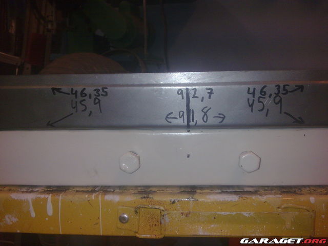

Så äntligen efter två veckors stillestånd i garaget så har jag lyckats göra en timma där nu på förmiddan.
fortsatte på reparationsarbetet på bakväggen, svetsat fast förstärkningen invändigt på nya plåten & borrat hål för att skruva fast den i bakre golvbalken & sedan måttat in den mot bakväggen så nu återstår bara att svetsa fast den. PÅ första bilden syns även ett par av födelsedagspresenterna jag fick i söndags.
två skruvtvingar & en 1m stållinjal. (Fick även en högtryckstvätt & en massa prydnadssaker & annat "bra&ha" till huset.)

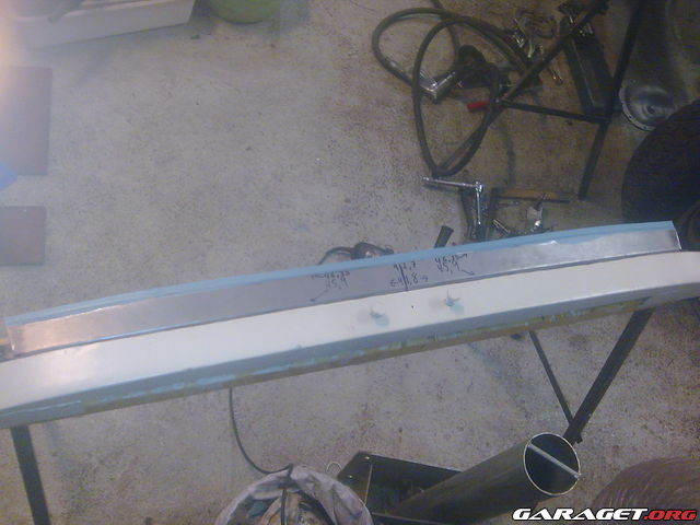

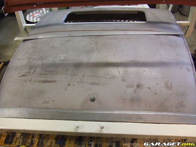

2009-05-27 natten till 28e... Det blidde en dryg timme i garaget efter jobbet nu åxå... kl.23.15-00.30 ungefär smile måttade in, klippte ren, slipade & svetsprimade bakväggen. mycke småpyssel som tar mer tid än man tänker sig. Svetsning när jag vaknat om jag orkar... annars på fredag när jag är ledig smile
https://www1.garaget.org/gallery/archive/44948/670077_lh05rl.jpg
https://www1.garaget.org/gallery/archive/44948/670079_lixk21.jpg
*svetsningen blev imorgon fredag*

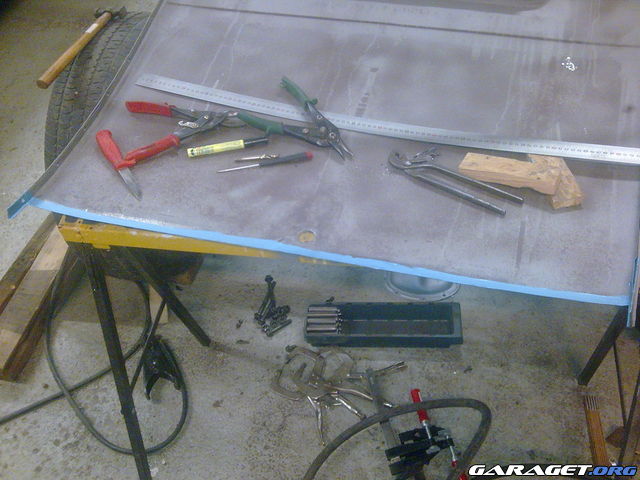

2009-05-27 Mått är viktiga när man lagar rostig plåt... sen om det blir rakt&fint var en annan sak men det ser bra ut iaf big_smile
ska svetsa dit plåten imöra smile

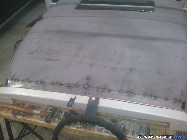

2009-06-02 Först idag lyckades jag börja svetsa. pga bristande passform (skyller på han som format plåten.... men hmmm det var ju jag det.....) Så har det tagit några timmar med provande & riktande innan det var dax att svetsa. Dom små hålen i ytterkanten blev ett måste för att få till plåten på plats. får tillverka två små rundade hörn& svetsa i där efteråt.
