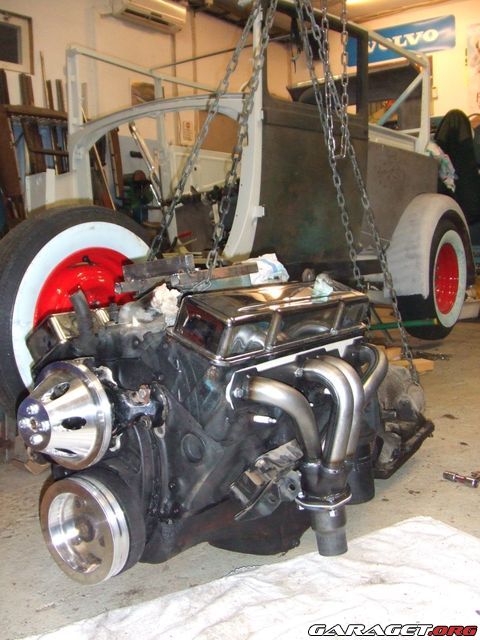

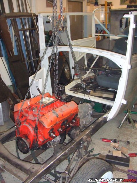

Idag har det äntligen hänt lite i garaget smile
Rensade 350´n från lite mer småprylar idag & sprayade den svart så länge,
ska nog riva den & renovera innan jag besiktigar bygget iaf känns det som.
Plockade på kromade ventilkåporna, headers & flyttade över vattenpump & motorkuddar från 283an efter att jag lyftat ur den ur ramen.
Nu vilar båda motorerna på garagegolvet i väntan på att jag ska svetsa lite på växellådsbalken mm.
https://www1.garaget.org/gallery/archive/44948/855841_8qo7iz.jpg
https://www1.garaget.org/gallery/archive/44948/855842_lv8uz7.jpg
2010-02-08 350n är "färdig" för att lyftas i ramen.

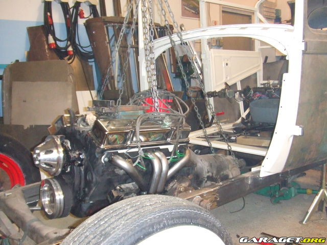

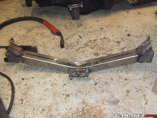

Lite småplockande på motorn hare blivit idag, slängde på växellådskudde,fördelarlock & tändkablar (dom gamla kablarna) på motorn, även den justerbara växelförararmen skruvade jag dit,
sen kapade jag till & svetsade jag klart växellådsbalken & skruvade fast den i ramen & lyftade i motorn på plats.
https://www1.garaget.org/gallery/archive/44948/856569_v0k724.jpg
2010-02-09 Överdimensionerad växellådsbalk smile
https://www1.garaget.org/gallery/archive/44948/856571_7y39o6.jpg
2010-02-09 350´n påväg ner i ramen

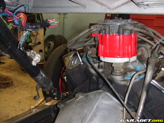

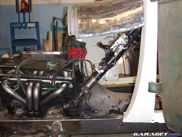

Så äntligen har jag iaf fått lite småpyssel gjort i garaget ikväll, fast före det så stannade jag & "Lisle" kvar på jobbet & fixade en fin present åt en jobbarkompis som fyller 70år imöra, läs mer om det i bloggen.
Idag slipade jag bort golvfästet i nederändan på rattaxeln eftersom det inte stämde mot vart golvet hamnar i rodden så blir jag tvungen att konstruera nånting nytt där, monterade även tillbaka rattaxeln & vissa bitar av torpedväggen för att se hur det blir runt motorn. Blev väldigt tajt åt fördelarlocket men har inte provat om det går & demontera, ska iaf bli en lucka invändigt i kupén annars kommer det definintivt inte att gå.
https://www1.garaget.org/gallery/archive/44948/866302_7t8r1p.jpg
2010-02-24 rattstång renslipad i nederändan & inpassning av motor/torpedvägg
https://www1.garaget.org/gallery/archive/44948/866308_ac7y3m.jpg
