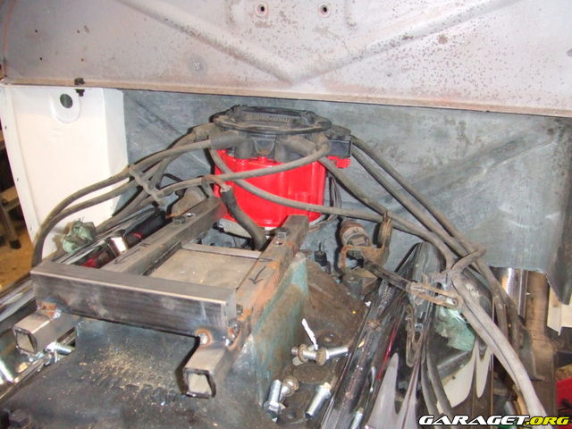

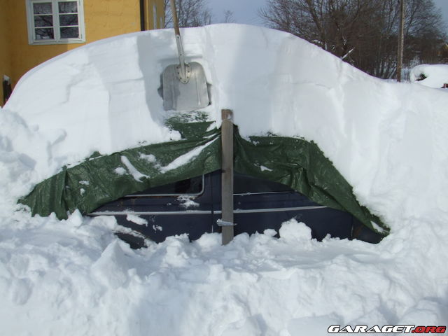

Efter att jag idag skottat mig fram till garaget & även skottat fram min stackars volvo PV så konstaterade jag att det med dom 3-V´na lite våld,vilja&vaselin går att få loss fördelarlocket på rodden & även gick det att pilla tillbaka det, sen tog jag ett soptunnelock & började tillverka en torpedvägg smile
Snöig PV:
https://www1.garaget.org/gallery/archive/44948/869942_izgfkh.jpg
Födelarlock lossat:
https://www1.garaget.org/gallery/archive/44948/869944_plfbz3.jpg

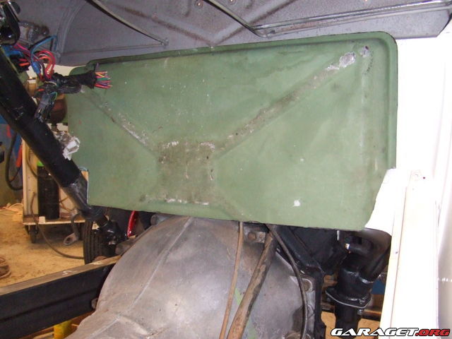

Locket på plats igen & torpeden börjar ta form smile
https://www1.garaget.org/gallery/archive/44948/869946_6dpknq.jpg
Soptunnelock som torpedvägg... ??? KLART SOM FAN ATT DET BLIR BRA!! smile
https://www1.garaget.org/gallery/archive/44948/869949_73iilz.jpg
