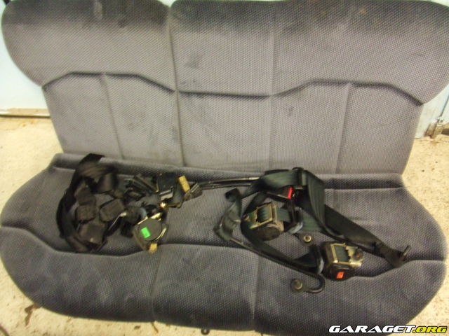

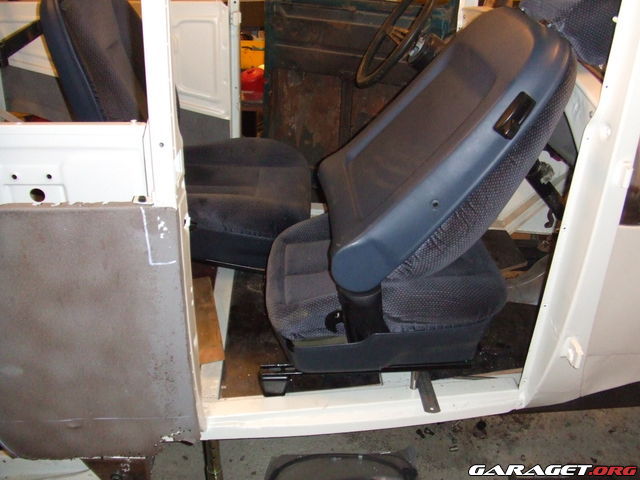

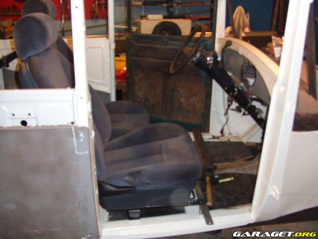

Längesen jag skrev nåt här nu... Men idag är det dax för en uppdatering, var på Hammarskrot idag & inhandlade en komplett inredning från en nyare liten Ford till min gamla lilla Ford smile
Fällbara framstolar, delat fällbartbaksäte & säkerhetsbälten.
Verkar passa utmärkt i bilen, bara kapa loss & vända på bakre fästena till
stolarna så dom slipper stå på tröskeln.

kunde givetvis inte låta bli att jobba på rodden när jag fått hem inredningen i eftermiddag smile

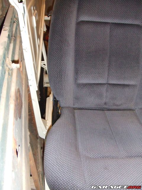

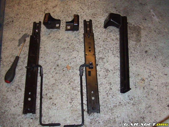

demonterat skenorna, byggt om fästen & borrat fast passagerarstolen i golvet.
Förarstolen får vänta en stund, måste montera bromspellen först så jag ser att benen får plats wink kan hända den stolen får hamna några cm längre bak än passagerarstolen.

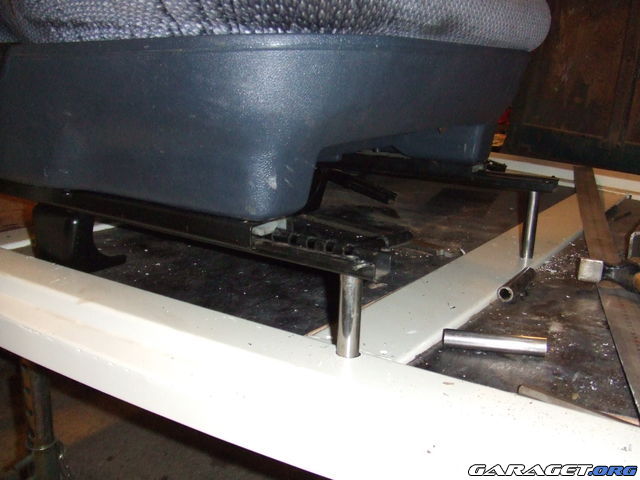

borrat ur nitarna till golvfästen & byter plats med dom så dom blir vända inåt under stolen.
https://www1.garaget.org/gallery/archive/44948/971361_eng9sv.jpg
Stolsfäten i form av rörstumpar, M8-bult med låsmutter & stora brickor under golvet ,ska nog förstärkas med tiden, vill se att allt funkar först
https://www1.garaget.org/gallery/archive/44948/971362_2a4bxy.jpg

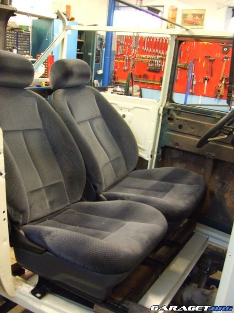

"körläge" passagerarstol helt bakskjuten. (förarstolen ej fastsatt)
https://www1.garaget.org/gallery/archive/44948/971363_2wza0e.jpg
Passagerarstol helt framskjuten & det finns gott om plats att kliva in & ut ur baksätet smile
(japp jag har full koll på att stolen inte kommer öppnas så långt när framrutan e monterad)

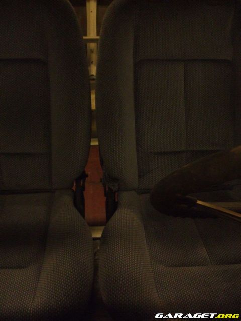

Bra med plats kvar för en dörrklädsel wink
https://www1.garaget.org/gallery/archive/44948/971374_pex4jn.jpg
gott om plats mellan stolarna är det med wink
