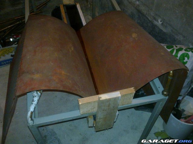

Idag fick jag helt plötsligt för mig att det skulle vara bra att få loss gångjärnen på motorhuven till rodden, så en ställning med ränna snickrades ihop & huven riggades med mittre gångjärnet nersänkt i citronsyrabadet. smile
Så nu kan man NÄSTAN säga att det händer saker igen med rodden wink
https://www1.garaget.org/gallery/archive/44948/1051583_s9ekna.jpg
Senast redigerat av farbrorbozze (4 februari 2011)

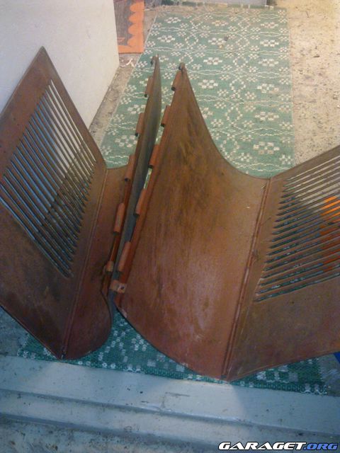

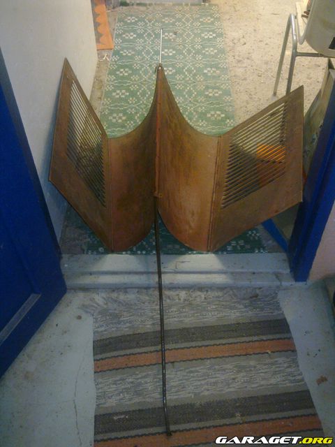

Sådärja då var huven delad i mittengångjärnet.
nu fortsätter rostbortagning & sen ska den riktas lite & grundmålas.
Nån som har tips på bra väldigt tunn rostskyddsfärg att använda invändigt i gångjärnet?
Slår ut gångjärnsröret med en rostfri stång:
https://www1.garaget.org/gallery/archive/44948/1054033_i5joad.jpg
Huven äntligen delad:
https://www1.garaget.org/gallery/archive/44948/1054035_tktpr3.jpg

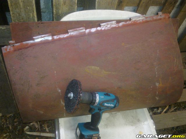

Rengöring från grundfärg & rost:
https://www1.garaget.org/gallery/archive/44948/1054036_5eygzp.jpg

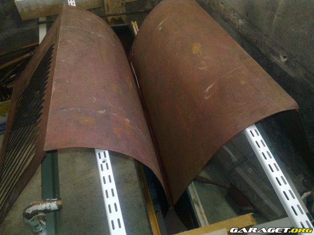

Ner i citronsyrabadet igen till imorgon för rengöring invändigt i gångjärnet:
https://www1.garaget.org/gallery/archive/44948/1054037_ot8hgc.jpg
