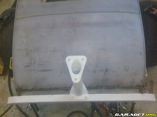

Vad innebär "svetsprimade"?
Målade med en rostskyddande svetsprimer (grundfärg)på dom ytor som inte går att måla efter svetsning.

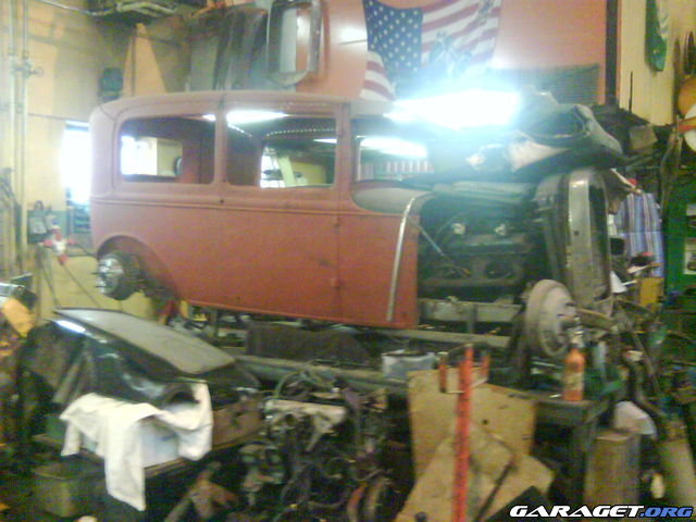

Igår (2009-06-05) svetsade jag det sista & provade in reservhjulshållaren på bakväggen.

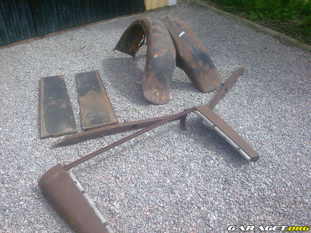

och idag var jag på fordmarknaden i högsta/uppsala & inhandlade lite rotiga bra&ha plåtar.
Ikväll är det fest & imorgon sover man bort bakfyllan... återkommer till garagejobbet nån annan dag smile

Hur funkar svetsprimern? man målar innan man svetsar och sedan svetsar man direkt på det man målat utan att slipa väck färgen eller? tongue'

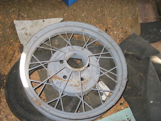

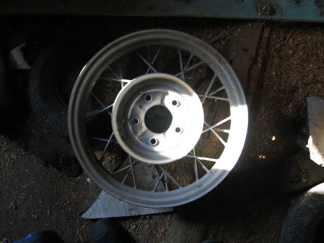

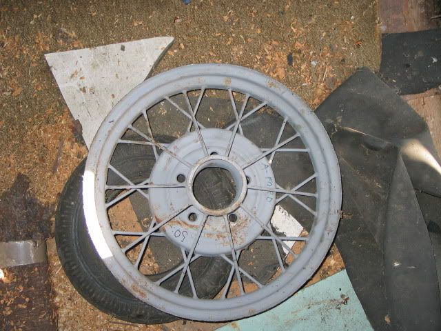

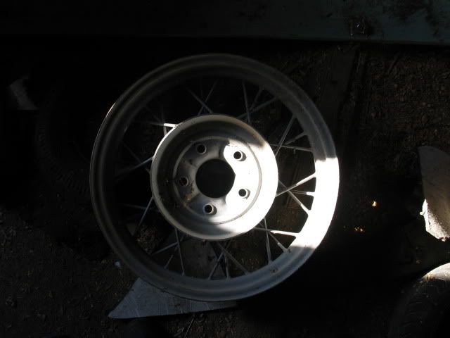

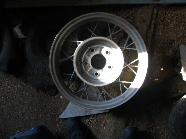

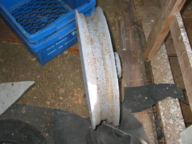

Hittade den ena fälgen uppe på vinden iaf smile  mått  10cm bred 51,5cm diameter
Slänger upp bilderna här. Är för lat för annat.
A-ford ekerfälg smile
http://i533.photobucket.com/albums/ee331/pampers_38/IMG_2674.jpg
http://i533.photobucket.com/albums/ee331/pampers_38/IMG_2675.jpg
http://i533.photobucket.com/albums/ee331/pampers_38/IMG_2676.jpg
http://i533.photobucket.com/albums/ee331/pampers_38/IMG_2677.jpg
http://i533.photobucket.com/albums/ee331/pampers_38/IMG_2678.jpg
http://i533.photobucket.com/albums/ee331/pampers_38/IMG_2679.jpg
Ska se om ja hittar den andra som verkar fått fötter...
MVH Andreas
japp så brukar jag iaf göra (har bild på det tidigare i tråden) det går utan problem att få kontakt med svetsen om inte färgen är för tjock, alternativt skrapa lite med en mejsel/kniv eller så precis där man ska svetsa. smile om det är rätt vet jag inte men färgen håller för värmen om man kyler lite med tryckluft mellan man lägger svetspunkterna.
