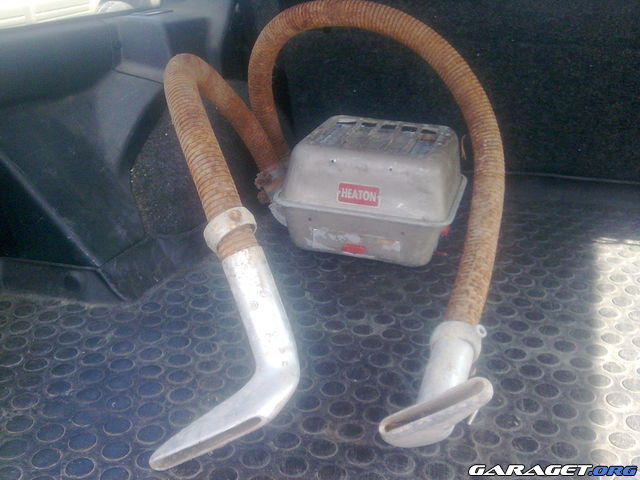

Fynade dock detta värmepaket som jag funderar om det ska gå att klämma in i bygget kanske??
prisvärt var det iaf. därför jag slog till. Kan ju alltid använda defrostermunstyckena om inte annat  smile

Ser ju inte alls dumt ut. och busspaketet bör du  ju kunna klämma in på något lämpligt ställe.
Tror jag säkert att det går. om du spanar igenom bilderna i mitt galleri/mina fordon/A-ford (samma mapp som jag länkade till i din gästbok) Så ska det finnas en bild där jag har värmepaketet liggandes i den upp&nervända torpedväggen

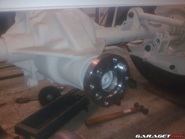

Provade kardanaxeladaptern jag fick på jobbet idag & sen monterade jag på en kaross-
sida & började måtta in hur dom nya 6.tums fälgbanorna ska svetsas på dom gamla Volvo fälgcentrumen.
*Kardanadapter*
https://www1.garaget.org/gallery/archive/44948/749846_k419z1.jpg

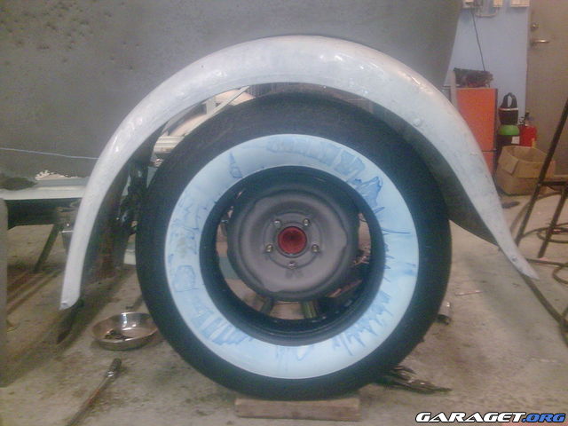

*provar in däcket & fälgcentrum*
https://www1.garaget.org/gallery/archive/44948/749848_7qqkhb.jpg
*provar in nya fälgbanan på fälgcentrumet*
https://www1.garaget.org/gallery/archive/44948/749850_ab1jpr.jpg

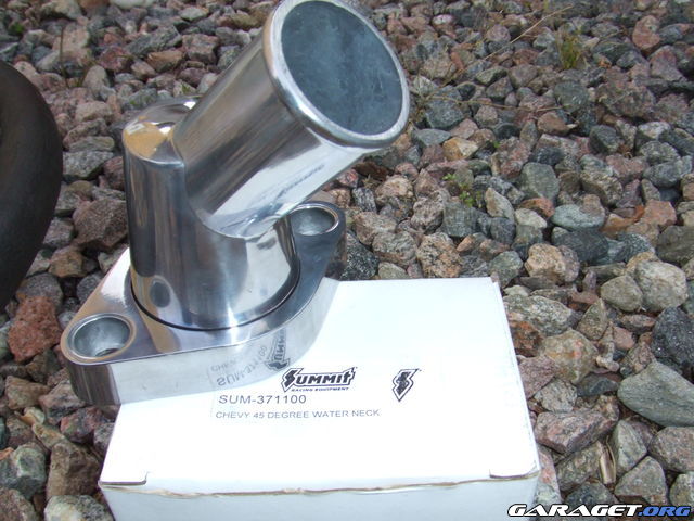

2009-09-05 Passade på att sälja skrot på DAK-marknaden men "fyndade" även dessa delar till Rodbygget.
Vinklat,justerbart termostathus
https://www1.garaget.org/gallery/archive/44948/757119_jdy5m6.jpg

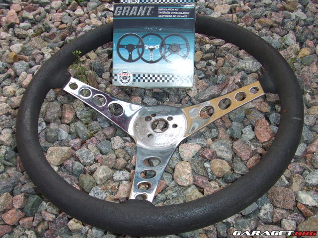

Grantratt med nav, "lagomt insliten"
https://www1.garaget.org/gallery/archive/44948/757117_apsctg.jpg

Från vad har du tagit 6" banorna och passade de rakt på?
Ser för övrigt bra ut, däck, fälgar och dess placering i hjulhusen avgör så mycket den slutgiltiga looken hos ett bygge. Är inte de rätt så blir allt fördärvat.
6 643 Inlägg
6 september 2009
#96
minns tyvärr inte vart jag tagit banorna från för fälgar mer än att dom var 6x15" navet glappar ca 0,5mm i fälgbanan men det har jag tänkt chimsa upp när dom svetsas. fälgbanorna är iaf från moderna plåtfälgar & vända med insidan utåt.
(om jag gör det själv eller låter ett proffs ta tag i saken får framtiden utvisa)

Jasså, du fastnade för en likadan Grant-ratt som jag köpt! De var populära på 60-& 70-talen.
