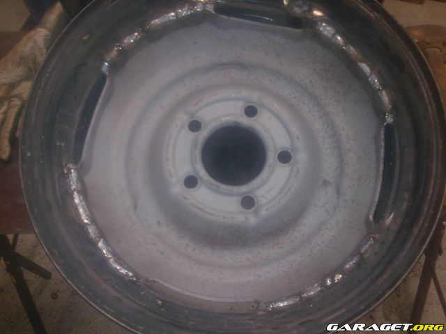

Kom på att jag kanske skulle berätta att den första av bakfälgarna nu är svetsad. Återstår endast att borra nytt hål för ventilgummit eftersom jag vänt fälgbanan med insidan utåt, och sen hoppas på att man lyckas lika bra med nästa fälg. Denna är 0,5mm oval & inte alls vind i sidled så jag är helnöjd. smile
ska ta tag i nästa fälg till helgen när jag inte e sjukskriven längre.
sen ska dom lämnas till kompisen för blästring & lackering.

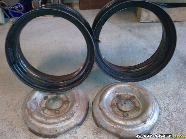

Ett år sen jag slaktade 4st fälgar för att tillverka 2st:
https://www1.garaget.org/gallery/archive/44948/460153_2r5l4d.jpg

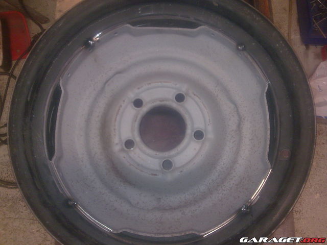

inprovning av fälgbanan:
https://www1.garaget.org/gallery/archive/44948/749850_ab1jpr.jpg
Punkta,prova,slipa,loss,punkta,prova,svetsa smile
https://www1.garaget.org/gallery/archive/44948/763716_1zpykr.jpg
Färdigsvetsad fälg:
https://www1.garaget.org/gallery/archive/44948/763647_qn366s.jpg

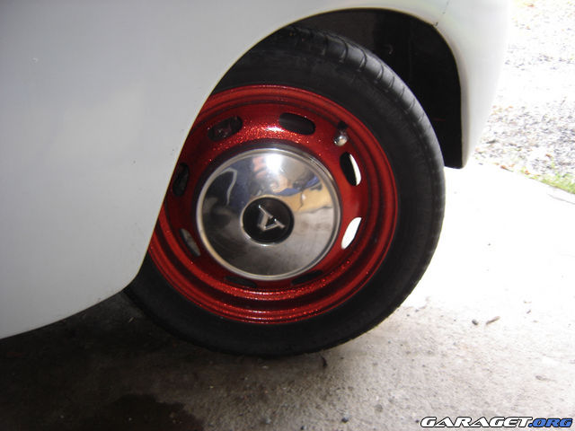

Tanken är att slutresultatet/färgen ska bli nånting sånt här (fast med mina whitewall däck då)
https://www1.garaget.org/gallery/archive/44948/763693_15e1f5.jpg

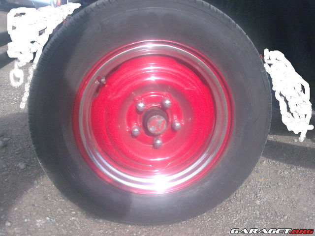

annars kan du ju lacka dom som vi gjorde med mina fälgar jag hade på min a-traktor smile
Först blästrade vi, sedan några lager grund.
Sen Ferrari F1Red, typ massa lager.. (färgen va svin dyr eftersom vi köpte FERRARI)
Efter det la vi 10 lager klarlack med röda flakes i tongue
Sen efter det, la vi typ 15 lager klarlack utan flakes.. big_smile
Resultatet? döm själv wink  (ganska seriöst för att vara a-traktor ändå)
