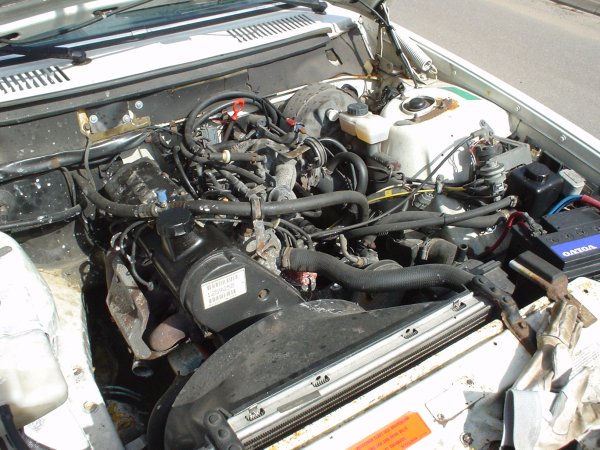

730 Inlägg
18 maj 2009
Ser de ut så har du 8 ventilare
http://www.flyh.se/bilder/motorutrymme_innan1.jpg
Ser de ut såhär har du 16 ventilare
http://wwwrsphysse.anu.edu.au/~amh110/16V_Folder/16V_motor1.jpg
