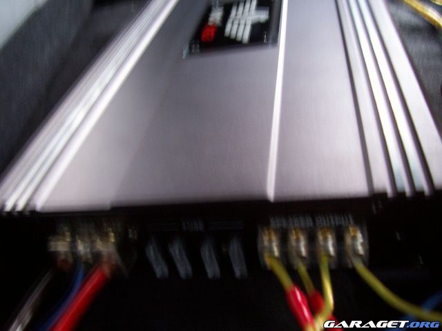

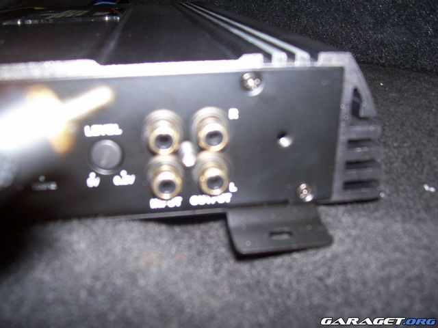

Har 4 kablar med svart och röd och svart och röd och dem ska in i line hur ska dem sitta där är det bara? Input Output? Jag satta dem röda i in och svarta i out blev inget effekt i basen.

lägg upp bilder på alla kopplingar.. slutsteget altså.. så blir det lättare att hjälpa till:P
41 Inlägg
22 maj 2009
https://www1.garaget.org/gallery/archive/117546/664755_z2dtvu.jpg
dålig bild men från höger grund, re , 12 + kablar från baslådor
https://www1.garaget.org/gallery/archive/117546/664756_jrug85.jpg
har 4 kablar 2 svart och 2 röd, Input Output där nere sen på sidan R och L

Du skall ha en svart på L och en röd på R på input.
För att ge ytterligare hjälp..vad heter din cd-spelare?

roma_dota skrev:
Jag har två stycken par jo. en kable som blir  1 röd och en svart sen en kabel till som blir 1 röd och en svart? ska inte alla 4 kablarna in?
Nej....
Du skall in med ett par på input..
Output är bara en brygga för att skicka lågnivån vidare till ett annat steg...
Så beroende på vad du har för enhet så avgör det vilken utgång jag tänker rekomendera wink
Har du front och rear ut (vilket du antagligen har) så använda en lågnivåkabel från rear till bassteget.

Bak på enheten har du fyra utgångar.
Två för front och två för rear.
Koppla in en lågnivåkabel i rear och dra sedan den kabeln bak till steget.
Remote använder du blå-vit kabel på enheten. (Den har två flatstiftshonor enligt manualen)

roma_dota skrev:
Det är en kille som gjort det innan. och han har dragit bak 2 par med sådana spetrund topp som jag stoppar in input och output där bak står något om r l också. är förvirrad sorry
Använd ena paret som redan finns där på Rear....se till att du vet vilka du använder.
Koppla sedan dessa på Input på steget.
