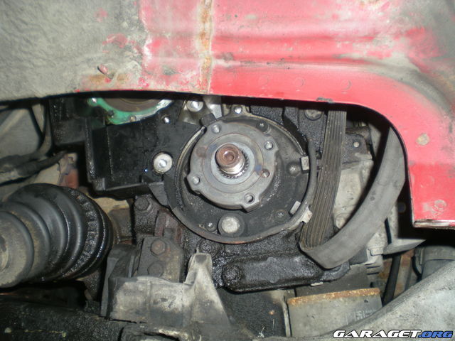

Ahaa okeej, ja det är inte roligt.. du vet inte hur man få bort den remskivan som är på bilden? utan att den snurrar när man försöker skruva bort den muttern i mitten? har kollat men det går inte att låsa den på nått sätt. hmm
ingen aning aldrig skruvat med 850isarnas motorer ...
när vi plockade bort den på 240 "b230F" så tog vi bort nån kåpa på andra sidan motorn stoppa in en metallkepp  så den inte kunde snurra längre - om jag inte mins helt fel va rätt länge sen vi gjorde de om man ska va ärlig 2006
Okeej kan juh kolla ifall man kan göra likadant på denna.

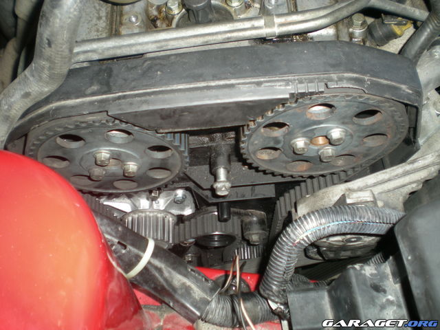

Idag fick det bli lite tid i garaget igen då min nya kamrem och vattenpump skulle komma idag så jag tog bort allt för att ja skulle få ihop det idag, men kom det några saker?, nej det gjorde det inte sad
Få hoppas att det kommer under morgondagen så jag kan sätta ihop det på torsdag då jag har lite jobb på gång imorgon så då blir det nog ingen tid över till garaget. hmm
Men iaf här kommer lite bilder på hur det ser ut nu.

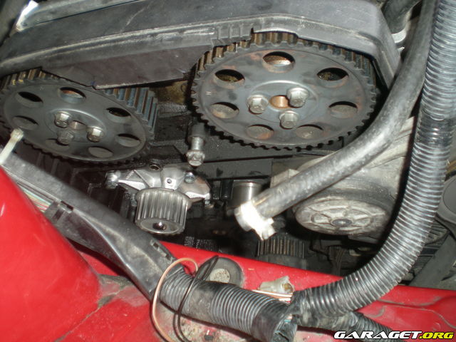

https://www1.garaget.org/gallery/archive/60112/692572_zcksma.jpg
Vattenpump och kamrem borta!
https://www1.garaget.org/gallery/archive/60112/692577_s468yk.jpg
Fick även bort remskivan tillslut, Och hur jag gjorde.. Jag värmde bara lite på muttern och sedan tog jag en mutterdragare och vipps så lossna den big_smile

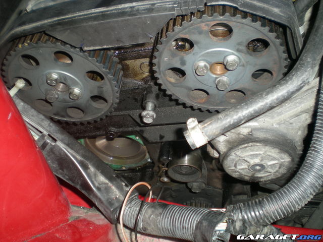

https://www1.garaget.org/gallery/archive/60112/692581_mr1n5r.jpg
Vattenpumpen är med borta smile

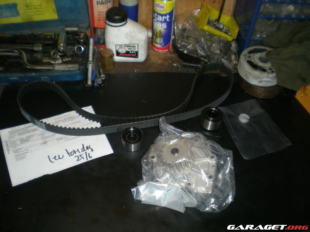

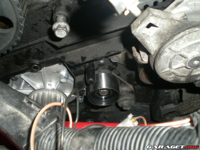

Idag fick jag äntligen min kamrem och vatenpump så jag gick ut i garaget direkt och började skruva big_smile
Men när jag hade satt dit allt och skulle provstarta så vill inte bilen starta yikes
Så jag har typ nyss kommit in efter att ha varit i garaget i 9 timmar och hållit på med bilen men jag har inte fått igång den mad
Och jag vet inte vad det kan vara jag har  haft allt borta igen och kollat så märkningarna verkligen stämmer och det gör dom. hmm Mycket skumt!  Men aja det löser sig nog har man lite mer att göra i sommar iaf tongue
Nu kommer lite bilder!

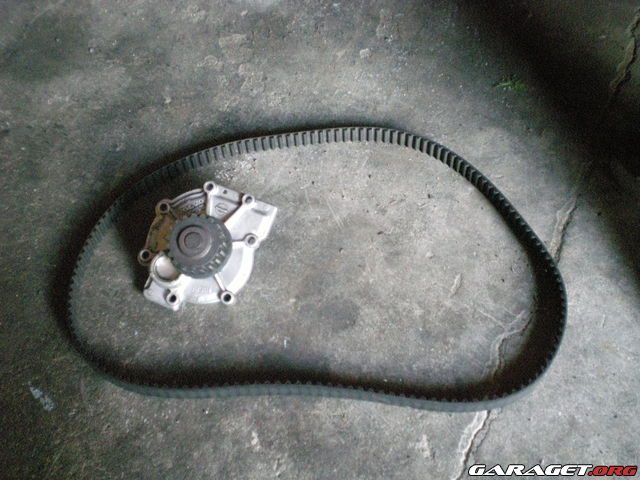

https://www1.garaget.org/gallery/archive/60112/694063_1tvigg.jpg
De nya sakerna big_smile

Vattenpumpen monterad smile

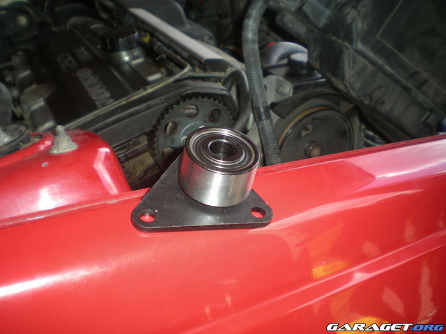

https://www1.garaget.org/gallery/archive/60112/694065_k5cksa.jpg
Ny rulle smile

25 juni 2009
du skulle gjort egna märkningar så de va i exakt samma läge du tog av remmen i
men men bara klura på ska nog gå och få liv i den där med

jo jag kom på det med men när jag kom på det så va det för sent. ska be en kompis kolla på det som är utbildad bilmekaniker och se vad han säger. på nått sätt ska man väl kunna få igång den.
945 Inlägg
26 juni 2009
#71
Shoo!
Idag har det inte blivit några framsteg i garaget har fortfarande inte fått igång bilen. Hade en gammal bilmekaniker har te att kolla på den för att se om ja satt dreven fel, och han sa att allt satt rätt och att den borde starta. Men han hade också en teori om att det kunde vara kamaxel givaren som pajat eller att det va något lurt med bränslesystemet.
