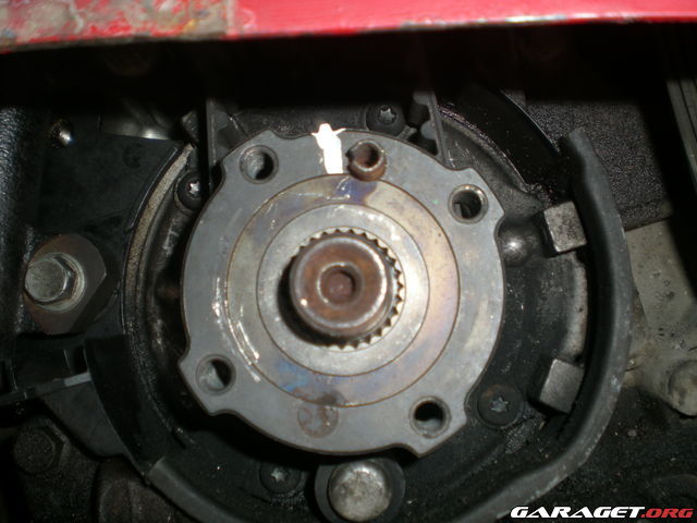

Och så här står remskivan på vevaxeln.

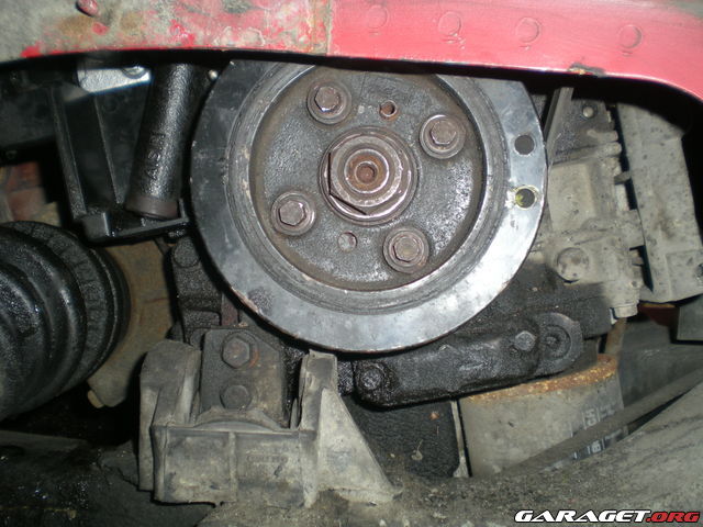

Och såhär står drevet bakom remskivan.
Någon som kan se och säga ifall något av dreven sitter fel?

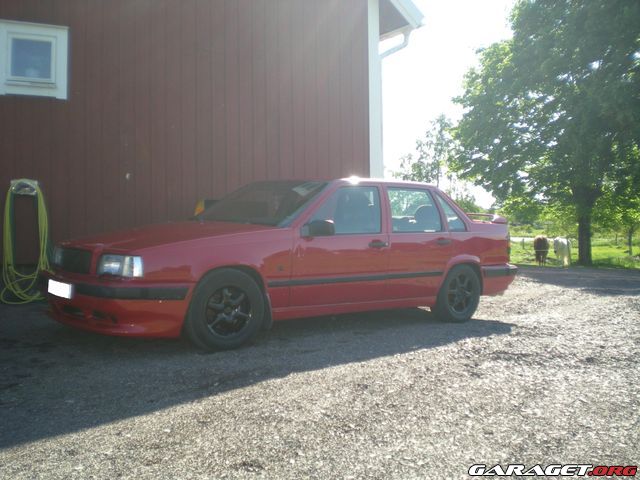

Här kommer iaf en bild på hur den står just nu.
https://www1.garaget.org/gallery/archive/60112/697727_2ina1z.jpg
Som den står nu.
Det va allt för idag.
Ha de gött!
