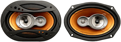

Exakt vilken modell på 6x9orna är kanske inte helt oväntat dessa:
http://www.stylingshopen.se/images/prod … A6925X.gif
/\ GAS ALPHA6925X /\
som ni ser är det lite lurig form på dom och itne helt lätt att få hålen att passa utan ritning. Skulle uppskattas väldigt mycket.

Ett knep när man gör hål för 6x9" är att du lägger högtalaren uppochner där du ska göra hålet. Sen ritar du runt. Ta sen bort högtalaren och rita innanför strecket. Om kanten som högtalaren ligger på är tex 1 cm så ritar du 1 cm innanför strecket hela vägen runt, sen är det bara att såga smile

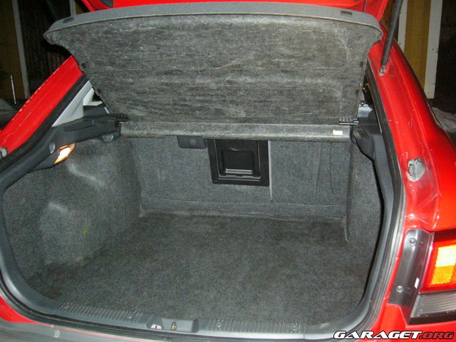

Tänkte det först men dom sitter fast tryckta/värmda/limmade i original hatthyllan =/

Det går alltid att få bort det på något sätt. Ladda upp en bild på det så man får se hur det ser ut.
Kanske kan ge några tips på demontering.

Okej, hur tusan laddar jag upp en bild nu då? den ville sig inte, måste skapa kategori, vilket jag inte lyckades komma på hur man gjorde=p
39 Inlägg
25 maj 2009
https://www1.garaget.org/gallery/archive/99027/668383_t93man.jpg
Om du tittar längst "ner" på sidorna ser du hur fästena ser ut, bästa bilden jag har på datorn just nu
Där har du det ^ taskig bild menmen får duga sålänge

Dom där gångjärnen ska gå att få bort. Kanske kan fixa närbilder tills i morgon?
