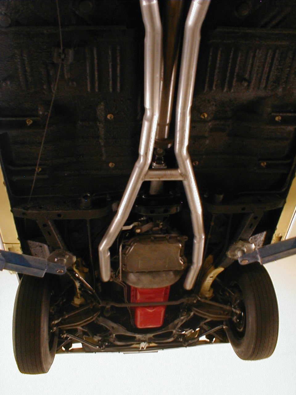

Y pipe ger ett mer mullrigt, dovt V8'a ljud enligt min erfarenhet, X pipe brukar ge ett ganska vasst, race aktigt ljud.
Sen så är ju ett Y pipe 2-1. Vilket är såhär;
http://www.dw-zone.com/hooker_y-pipe/y-pipe-done1.jpg
Och ett X pipe är precis som det låter;
http://www.albertpenello.com/vette/xpipe2.jpg
Fördelen med Xpipe som jag har hört, är att man får högre avgashastighet.
Sen så finns det ju även H-pipe.
http://www.hoffmanswinnerscircle.com/69rtconvertible/Images2/H-pipe_2.jpg
