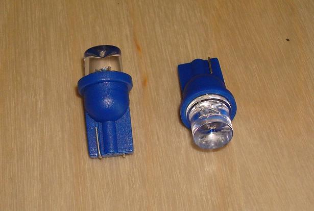

Fan va fint. Vad använder du för LED i parkeringen?
349 Inlägg
3 mars 2011
#282
Det är såna som är direkt utbytbara med de som sitter originalt, dvs LED med samma sockel som glödlampan.
//Tom

tom_rosenback skrev:
Du behövde inte löda något motsånd? På min förra Bmw så funka det inte utan motstånd.
349 Inlägg
3 mars 2011
#284
Nej, behövde inte löda ngt när dessa var "köptis", och på så vis bara att plugga i.

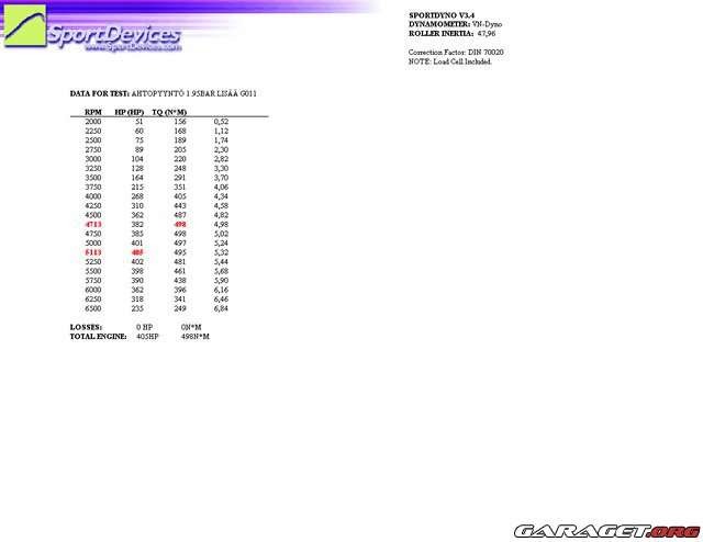

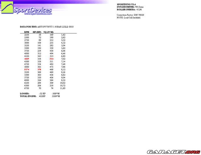

Bänkningen och mappningen är över och jag är jätte nöjd med slutresultatet.
Vi hade lite problem med tändningen men efter att justerat tändstiften så kunde vi gå upp i ladd.
Det slutade i 405hk och 550Nm som dagens bästa resultat med ett laddtryck på 2bar. På bakhjulen är det en effekt på 373hk och 513Nm som bäst. Väldigt nöjd är jag också med det nya turbot, det sitter som en smäck på SR20n, vaknar tidigt och är medan ända till slutet.
https://www1.garaget.org/gallery/images/116/115588/115588-9ddb5eab4988e371d143695de8863086.jpg
Dynograf från 14 april 2011. 405hk / 498Nm @ 2bar
https://www1.garaget.org/gallery/images/116/115588/115588-8ba6c99e186a48968a54eb16e13b5942.jpg
Grafen i list format, 405hk / 498Nm
https://www1.garaget.org/gallery/images/116/115588/115588-42c4710a246274ac46c9a9f4378f49f8.jpg
Bästa vrid kurvan, 402hk / 550Nm @ 2bar
Har inte fått alla grafer från bänken ännu så jag laddar upp mera imorgon, en video snutt kommer så fort jag fått upp den på Youtube.
Senast redigerat av tom_rosenback (14 april 2011)

Näe det är nog inte det. Vi kämpade ett bra tag med att få det att gå från 398hk (vilket inte är ens nära 400hk big_smile) så när vi kom över 400hk så var vi nöjda, samma sak med vridet, hade knappa 500Nm för att hoppa till 550Nm. Nöjd!
