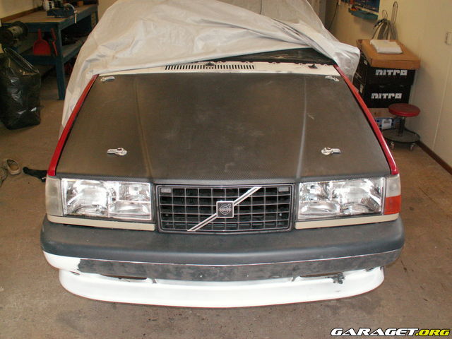

Nu är jag tillbaka med lite bilder igen!! Men först min lilla "dagbok" som alltid tongue
Först så ringde jag till vparts för 8:e gången o frågade var f*n mina sidokjolar är, har ju gått 5 veckor nu. Och äntligen så visste dom vart de var, och det är ju inte första stället man skulle gissa på precis big_smile Dom har nämligen fått en all inclusive resa till NORGE tongue Vad f*n gör dom där igentligen???? Had blivit fel vid beställningen till mig tydligen smile Sen var jag i garaget idag och skulle kolla så alla lyktor funkar på bilen och då kom nästa grej, först for det verktyg i hela verkstaden, sen kom alla svordomar om vparts igen. Lyckterna hade ju inte några byglar till o låsa fast lamporna så det var bara att montera ner skiten o sätta dit bygglarna från ett skrot lyse som skräpade i en hörna. Sen slutligen så var jag i garaget hela dagen igår och kom hem kl 2 på natten efter en lyckad meckar kväll smile
Här har ni resultatet:
Fick dit lite huvlås smile OBS endast injusterings låsen ska på svarta lås sen!
https://www1.garaget.org/gallery/archive/99779/923638_b60jcz.jpg
In passat så gott som går, diffar nån mm i nån ände tongue
https://www1.garaget.org/gallery/archive/99779/923643_9aftd8.jpg
Han verkar lite tjurig ?
https://www1.garaget.org/gallery/archive/99779/923648_cljngr.jpg
https://www1.garaget.org/gallery/archive/99779/923654_15l7kq.jpg
https://www1.garaget.org/gallery/archive/99779/923658_9mm41l.jpg[/ur]

ser riktigt bra ut !
548 Inlägg
8 maj 2010
#205
Ser nästan mer överseriöst ut än mitt bygge! wink  Gillar kolfiberhuven, lite sugen själv faktiskt!

1 738 Inlägg
9 maj 2010
#207

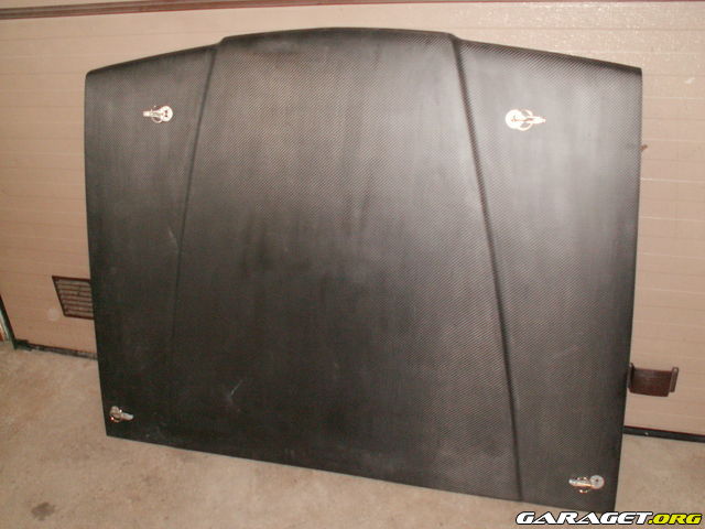

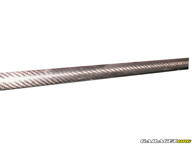

Här kommer den underliga bilden smile Hittade denna goding i ett hörn o skräpade ?Äkta kolfiber är den i iaf smile Kommer bli jävligt snyggt tror jag
Nästa update får ni veta vad det är!!!

kolfiberlist till frampanelen? smile

Ser fint ut med huven! Lite färg på den och svarta lås så blir det kalas.
Har några frågor också: smile
Hur är passformen på den?
Är det rejäla förstärkningar i den, eller känns den fladdrig?
Finns fästpunkterna till gångjärnen, låsen och spärren?
Är sugen på en själv, men då gäller det att passformen är som original, att den går att montera så det ser helt standard ut och att den inte börjar fladdra och ha sig i 300... Många sånna grejer är ju tyvärr stylingprylar, men dessa kanske funkar att åka med också?
1 738 Inlägg
10 maj 2010
#215
Nej fel gissat big_smile
1 738 Inlägg
10 maj 2010
#216
Ja det vart riktigt snyggt, ska ju på klarlack på sen och svarta lås med wink
Nu ska jag försöka besvara dina frågor så gott det går:
Passformen är helt ok det är ju som sagt en racing huv inte för stylings skull ( ok då lite kanske tongue ) men det är ju äkta kolfiber som bara är grundarbetat, men lite tid vid inpassningen så blir alla springor jämna. För bästa resultat så behöver man nog använda sig av lite "gummiplugar" för att få upp huven på vissa ställen så det flytter jämt med t.ex skärmarna och torpedplåt.
Förstärkningar finns, jag lyfter upp huven själv ståendes från sidan av bilen, och huven viker sig inte åt något håll, spelar ingen roll hur du försöker böja o greja med den så flexar den inte. Men sen går det ju inte våldta grejerna hur mycket som helst för då går det ju sönder. Det är ens inte värt att jämföra mot en glasfiber huv, har nämligen ägt en, så jag vet hur flexet är i en sådan. Glasfiber = SKIT!!!!!
Finns 2 alternativ på huv och bagage vid köp. Jag köpte båda delarna ( huv/bagage ) i RACE kategorin, alltså inga fästningar för några gångjärn m.m. Men det var också det billigare alternativet, det går att köpa huv samt bagage med utag för gångjärns fästning men är då dyrare.
Prylarna är ju framtagna till bilen dom sponsrar, det är en volvo 940 t5 som kör bland dom bästa drifting teamen i sverige. Och farten dom håller skulle jag uppskatta är 140 - 160 ( om inte mer ) när dom hänger och hans prylar är fortfarande hela, så jag tror inte det är någon fara när det gäller farter. och det är ju som sagt ikörningar och avkörningar i denna sport så hållbarheten är väll inte densamma som en plåt huv. Vid allt för höga farter närmare 200km/h så har den väll kanske inte mycket att säga till om, men jag vet inte? har inte provat köra så snabbt med kolfiber huv nån gån så du ska nog vända dig till typ speedparts saab den 4-hjuls drivna, kolla med dom för jag vet att dom kör kolfiber delar och höga farter wink
Om det önskas så tar jag gärna lite kort så du får se hur den ser ut under på huven. Tror dock den andra modelen med utag för gångjärn är mer förstärkt!
