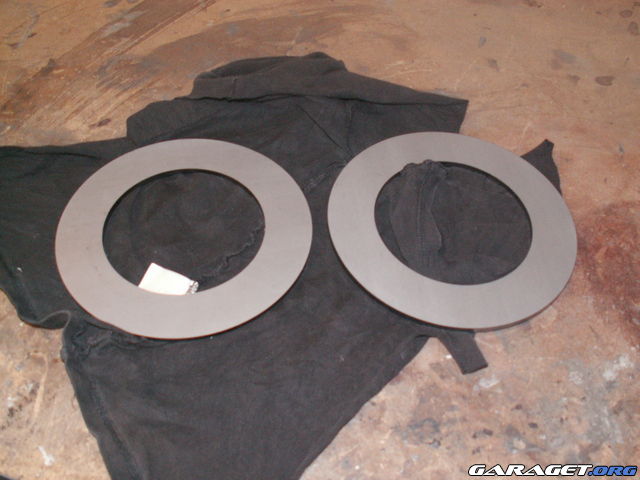

Hmmmm vad grejar jag med nu i garaget då?? Ser ut som två 5mm metallplatter wink
https://www1.garaget.org/gallery/archive/99779/935695_mz9gpz.jpg
Se mer på tisdag big_smile
http://www1.garaget.org/gallery/archive/99779/935695_mz9gpz.jpg
5mm metallplatter va kan de va till hmm hmmm.........

Klurigt klurigt wink Tänk inte för mycket nu roro så du kan sova ikväll tongue

Fjäderbenstag? De hade jag mina 5mm metallplattor till wink

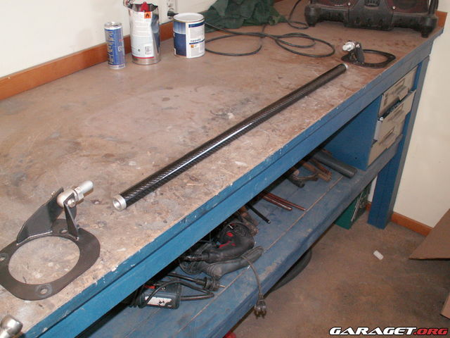

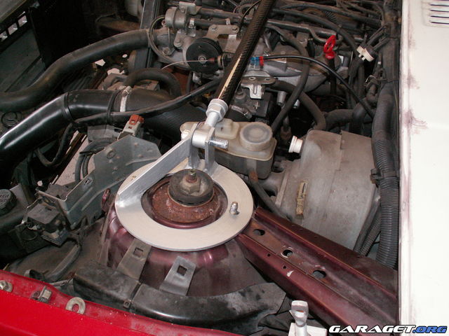

Hittade denna godingen från en s70 smile
https://www1.garaget.org/gallery/archive/99779/937918_9r47r0.jpg

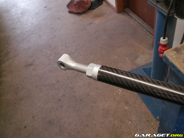

Ett äkta kolfiber stag.... Eller???
https://www1.garaget.org/gallery/archive/99779/937919_69nmj4.jpg

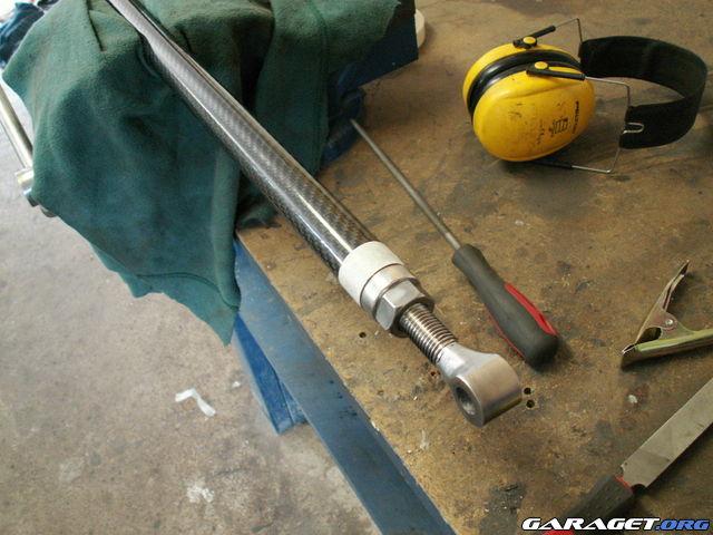

Ja äkta kolfiber var det men det var inget fungerande stab-stag utan bara för snygghetens skull, Det var bara ett kolfiber draperat plaströr med lite gänger i änden. så vad gör man då? Jo sågar sönder o bygger om så klart big_smile
https://www1.garaget.org/gallery/archive/99779/937969_q62k5x.jpg

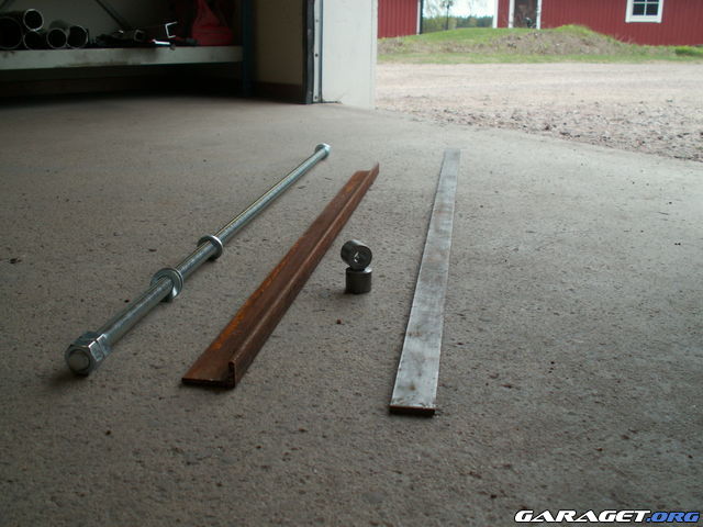

Inhandlade lite byggmaterial: 16mm gängstång, 5x30mm plattjärn, m12 x 20mm hylsor och ett vinkel järn som alldrig kom till användning.
https://www1.garaget.org/gallery/archive/99779/937924_vddjja.jpg

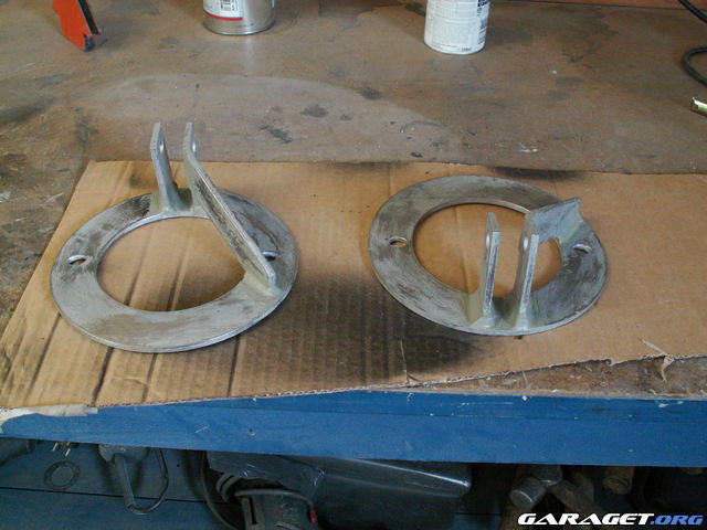

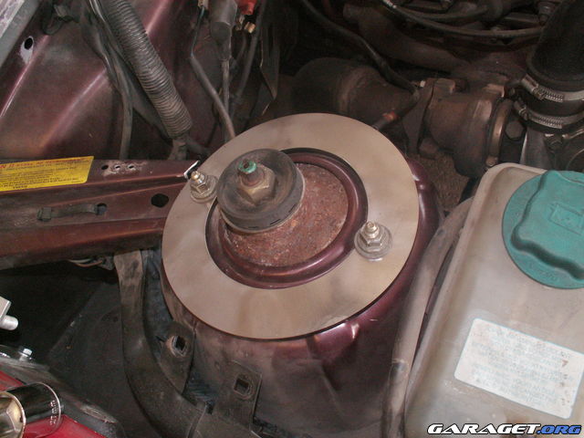

Sen fixade en kompis 2st laserskärda 5mm plattor
https://www1.garaget.org/gallery/archive/99779/937928_zpbjqf.jpg
https://www1.garaget.org/gallery/archive/99779/937930_0lnt38.jpg

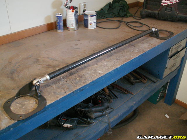

Svetsade sedan på hylsorna på gängstången, men nu så är stången helt genomgående i kolfiber röret så den har någon funktion smile Puttsade till svetsarna skapligt iaf
https://www1.garaget.org/gallery/archive/99779/937932_qmdt29.jpg
Och så vart designen till fjäderbens tornen
https://www1.garaget.org/gallery/archive/99779/937936_ntjt5u.jpg

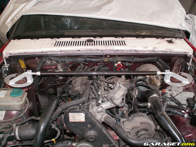

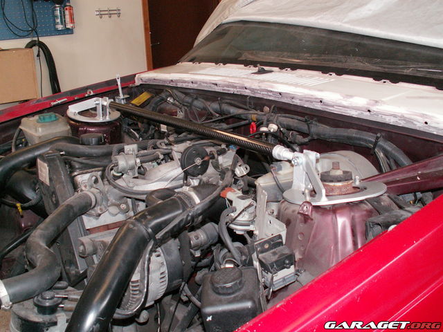

Målat med hammarlack silver, vart ej nöjd sad kommer måla om det i blanksvart istället!https://www1.garaget.org/gallery/archive/99779/937938_xn9zwz.jpg
https://www1.garaget.org/gallery/archive/99779/937946_scn3tx.jpg
https://www1.garaget.org/gallery/archive/99779/937948_23u6e3.jpg
https://www1.garaget.org/gallery/archive/99779/937949_cybtfj.jpg

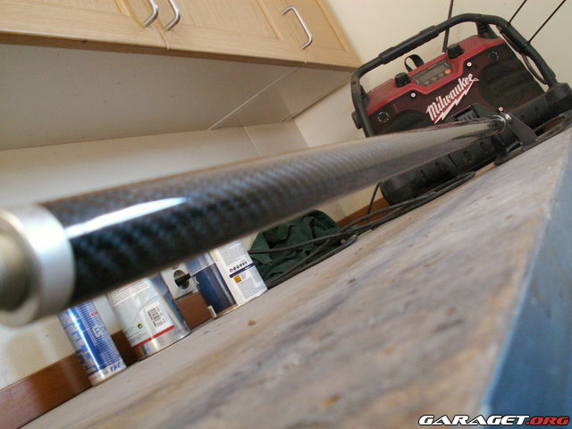

Så vart staget iaf vart jäkligt nöjd över resultatet men som sagt det blir blank svart istället,

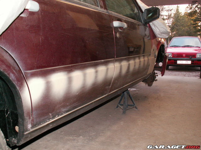

Men det var inte det ända som gjorts på bilen wink här kommer mer

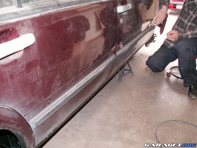

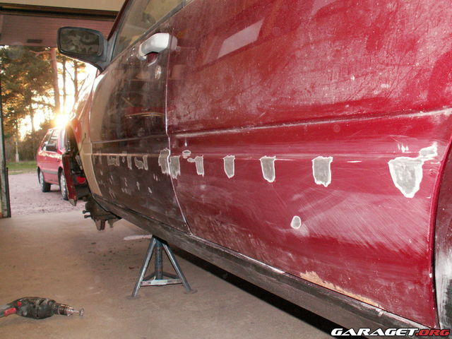

https://www1.garaget.org/gallery/archive/99779/937952_q21rwd.jpg
svetsade hål och rensat på rost
https://www1.garaget.org/gallery/archive/99779/937955_udavrm.jpg
Grundlackat ej spacklat, lackerarn får sköta resten
