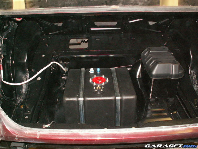

Hämtade ut ett paket i fredags big_smile med den nya fuelcellen. Har idag lackat sista gången i bagaget och ska imorrgon börja montera dit alla detaljer så mer bilder kommer i veckan

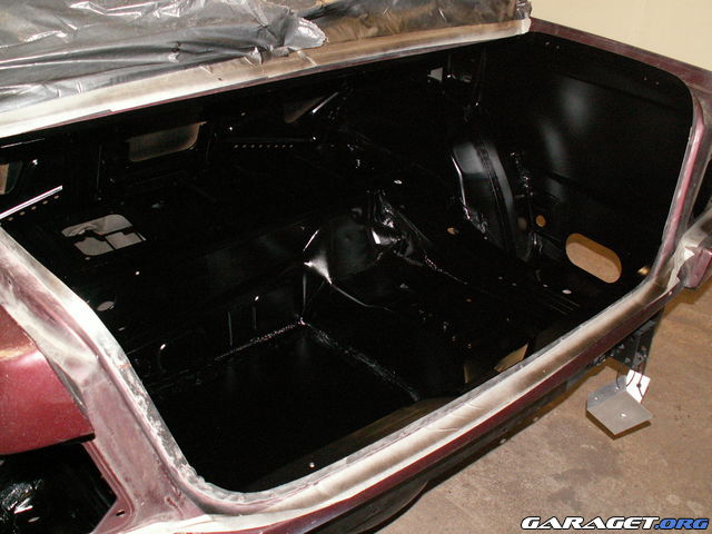

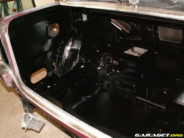

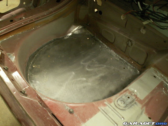

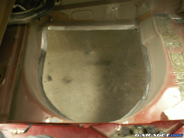

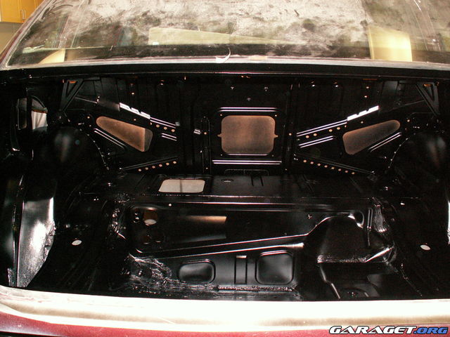

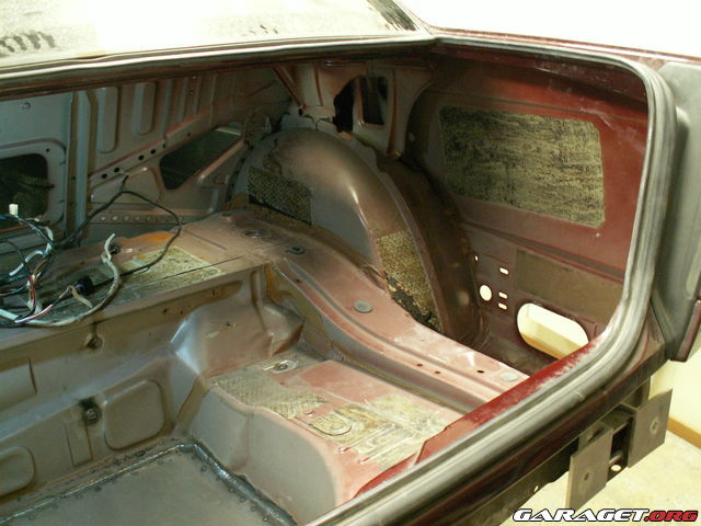

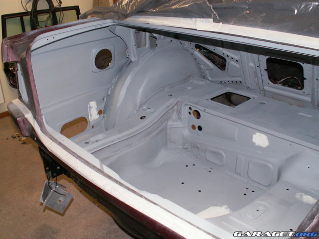

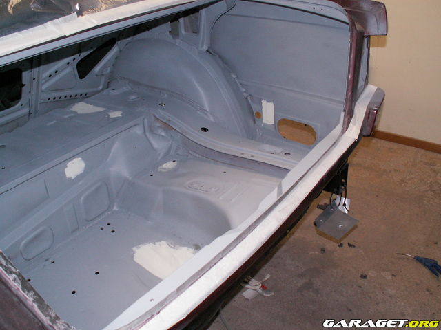

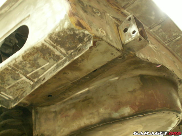

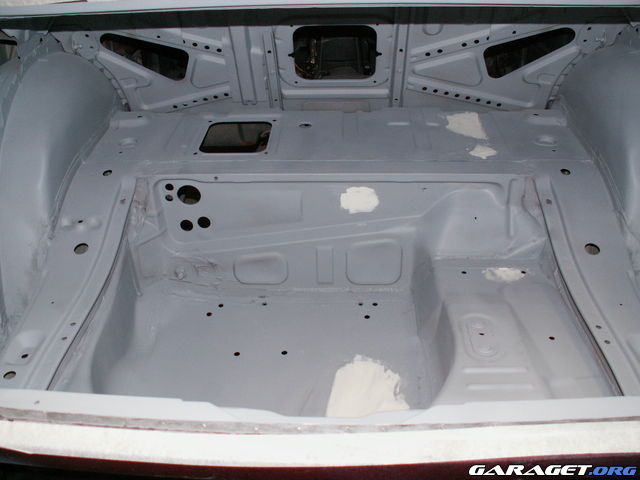

Nu är bagaget äntligen färdigt! tog lite tid men bra vart det smile Lite halvtaskiga bilder, kameran strulade men jag kommer lägga upp mer bilder när catch tanken är i och alla bränsleslangar är dragna.
Innan
https://www1.garaget.org/gallery/archive/99779/842193_yxlouz.jpg
Rensat allt, asfaltsmattor, skruv, stag mm. Allt för vikten wink
https://www1.garaget.org/gallery/archive/99779/842194_deyulh.jpg
Reservhjuls baljan
https://www1.garaget.org/gallery/archive/99779/842196_8qgc3y.jpg
https://www1.garaget.org/gallery/archive/99779/842198_b7s3uu.jpg
Rak plåt så fuelcellen får plats
https://www1.garaget.org/gallery/archive/99779/842199_506v1q.jpg
Tagit bort all body och rost, så åkte rostomvandlare och roststopp på
https://www1.garaget.org/gallery/archive/99779/842200_c7cbrr.jpg
Grundat och fin spacklat
https://www1.garaget.org/gallery/archive/99779/842204_jms19z.jpg
https://www1.garaget.org/gallery/archive/99779/842206_qdd75u.jpg
https://www1.garaget.org/gallery/archive/99779/842207_2ghgbm.jpg
Sen lackat med sikkens matt svart smile Lite halv taskiga o mörka bilder men det får duga tongue
https://www1.garaget.org/gallery/archive/99779/842210_7dgyoe.jpg
https://www1.garaget.org/gallery/archive/99779/842212_r2khp8.jpg
https://www1.garaget.org/gallery/archive/99779/842215_m2qoic.jpg
Rätt tomt på grejer men mycket mer i skuffen ska jag inte ha!! OBS Dammigt!!
https://www1.garaget.org/gallery/archive/99779/842216_99zs4n.jpg
https://www1.garaget.org/gallery/archive/99779/842219_2tcvjp.jpg
O min fina hemma fixade batterilåda, Vart jäkligt bra big_smile
https://www1.garaget.org/gallery/archive/99779/842220_81oicx.jpg
Och så där vart underredet efter lite hammarlack. Det gömmer sig jäkligt mycket rost under bodyn fast man inte ser det kan jag säga wink
Det var allt men som sagt det kommer bilder inom kort på när alla slangar o gummiplugg är ditt satta wink
Ha det så länge!!
