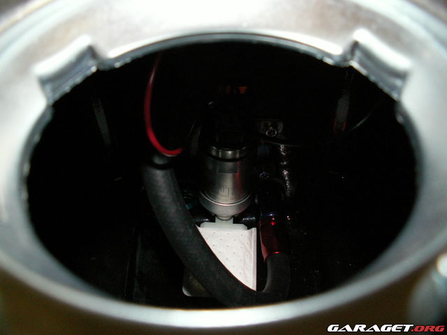

Nu är jag tillbaka efter lite slagsmål med bilen, provade att starta den idag med nya soppa ledningen (inte helt färdig ännu) Gick bra till slut efter lite byten av pumpar. Provade först med bosch 044:an som Vägrade att fungera ( NY )!!! När jag skulle ta bort den gick + polen av sad Det var den pumpen!! Satte sedan på original pumpen, och vipps så gick bilen igång big_smile Men boschen och en an8 vinkel gick åt helvete smile Bara köpa nytt wink
Walbro 255lh InTank
https://www1.garaget.org/gallery/archive/99779/852086_mj0pdf.jpg
Monterad, svårt att se!!
https://www1.garaget.org/gallery/archive/99779/852090_vu7su1.jpg

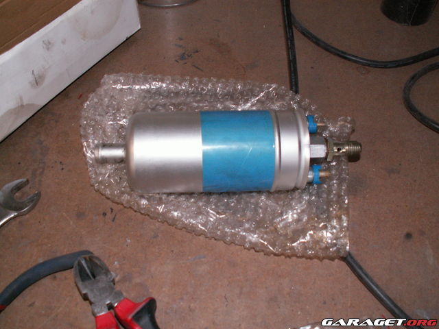

Bosch 044:an Jävel Fan Helveten!!! Garanterat kina skräp!! står inte från vilket land den kommer ifrån!
https://www1.garaget.org/gallery/archive/99779/852091_lgw37k.jpg

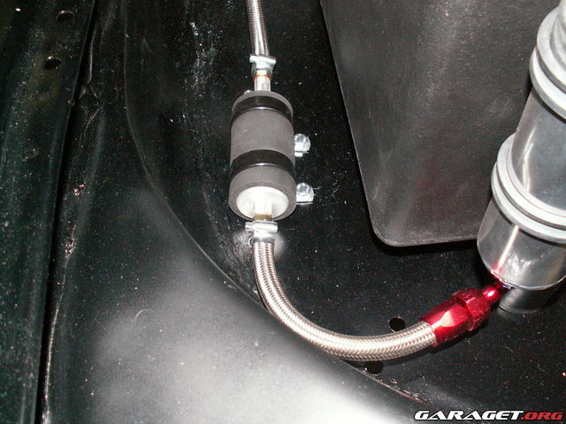

Kopplinagr och stålomspunnen slang från H2M smile
https://www1.garaget.org/gallery/archive/99779/852093_k6wi72.jpg

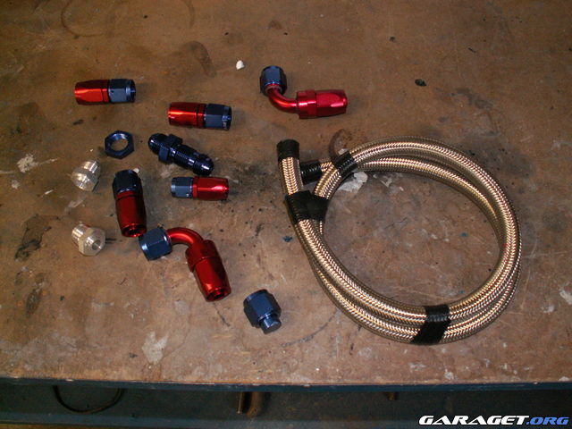

Här är andra godis paketet jag beställde, består av: 1m Stålomspunnen bränsleslang, Mahle bränslefilter, om putsad catchtank, 1 walbro inline pump och lite fästen o kopplingar big_smile
https://www1.garaget.org/gallery/archive/99779/862224_077sdv.jpg

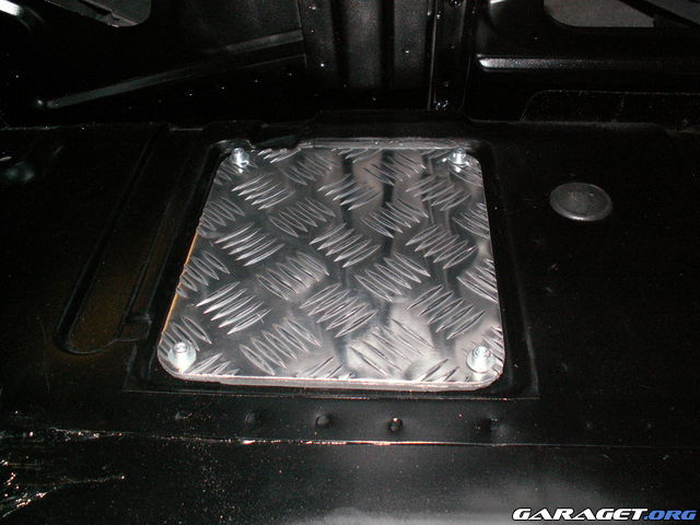

Sen köpte jag mig en 5 mm durkplåt bit. Vad har jag tänkt mig nu då???? tongue
https://www1.garaget.org/gallery/archive/99779/862227_k4c35e.jpg
efter lite slipande med vinkelharryn o några borrhål samt autosol puts så fick den sitta där istället för den fula plåt biten som sitter där i vanliga fall. Jag har börjat undra om jag värkeligen bygger bilen för hård körning eller utställnings skick hmm planen är ju hårdkörning smile
https://www1.garaget.org/gallery/archive/99779/862229_y04kzp.jpg
Walbro monterad med sitt skyddshölje
https://www1.garaget.org/gallery/archive/99779/862239_argfyg.jpg

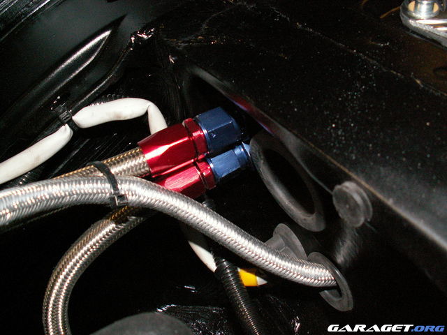

Retur, avluftning och matning är dragna in i plåtväggen
https://www1.garaget.org/gallery/archive/99779/862245_1lkdxp.jpg
Och så vart det in i väggen, Tight som en 7 åring vart det smile ( Skämt o sido för den som tar illa upp )

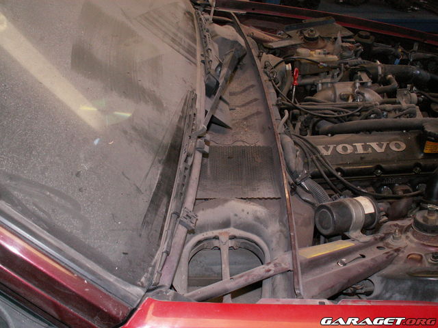

Så här såg det ut innan jag började
https://www1.garaget.org/gallery/archive/99779/866161_7vmhl2.jpg

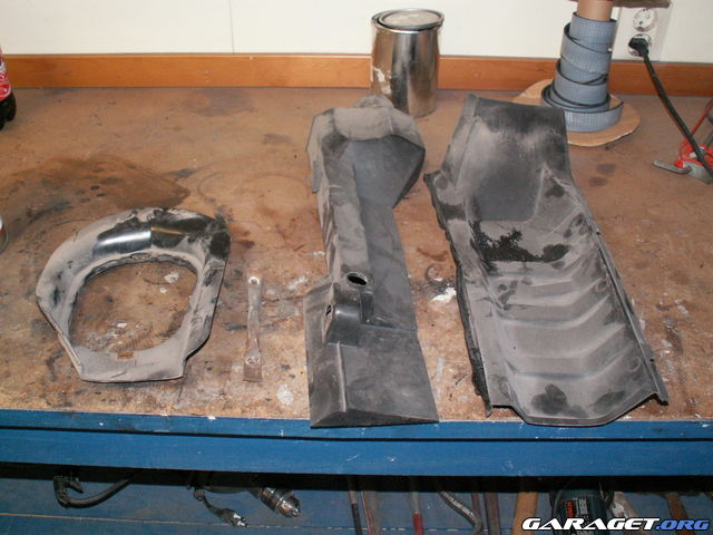

Torkar motorn ur
https://www1.garaget.org/gallery/archive/99779/866162_sy8iko.jpg
Lite smått upp putsad från all skit
https://www1.garaget.org/gallery/archive/99779/866163_r8w03o.jpg
Skitiga plastkåpor
https://www1.garaget.org/gallery/archive/99779/866165_3vvzsr.jpg
Tvättade o putsade med plastspray smile

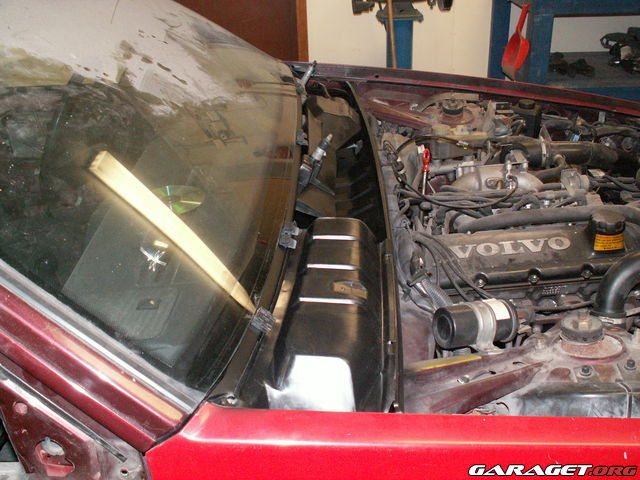

Sen tog jag bort asfaltsmattorna o slippade bort all rost, o sen på med rostomvandlare och roststopp wink
https://www1.garaget.org/gallery/archive/99779/866167_vqip4i.jpg
Grundat o mattsvart lackat, vart väldigt bra smile
https://www1.garaget.org/gallery/archive/99779/866169_scncy8.jpg
Allt på sin plats igen, testade även så det funkade o självklart gjorde det de :d
