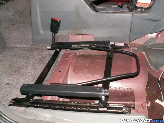

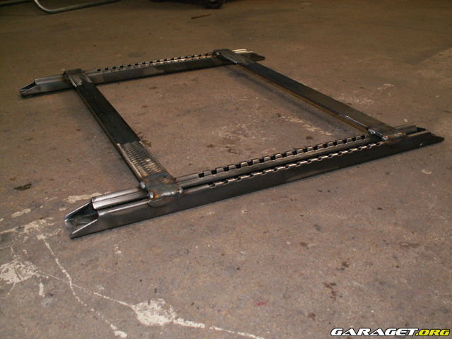

Nu är jag tillbaka efter fullt ös i garaget, nu går det undan tongue Tog mig an stolarna igår som vart ett fruktansvärt bra resultat smile Lite strul var det väll på vägen, men man kan ju inte ha tur jämt tongue
Bilder!!!!!

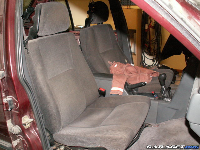

Så här såg det ut innan jag fick börja riva wink
https://www1.garaget.org/gallery/archive/99779/867802_sqefg1.jpg

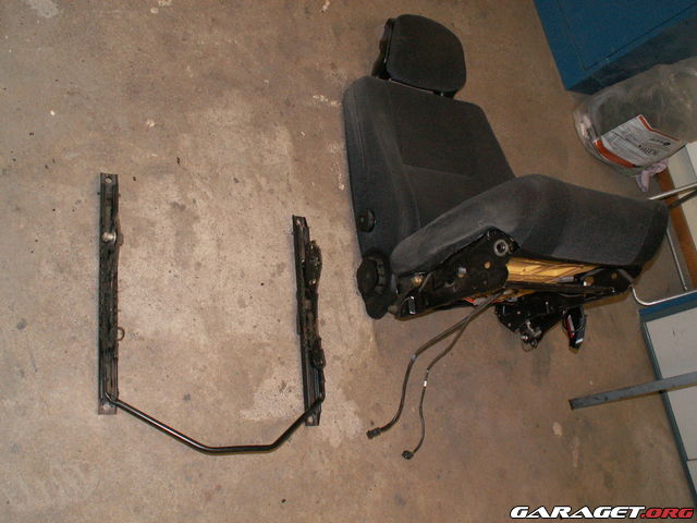

Särade på själva stolen och underedet!
https://www1.garaget.org/gallery/archive/99779/867803_t3bq69.jpg

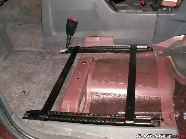

Tog sedan bort "övre" glidskenan och svetsade så in i helvete  på 2st 5mm x 30mm platjärn rakt över smile
https://www1.garaget.org/gallery/archive/99779/867806_6l6xe4.jpg

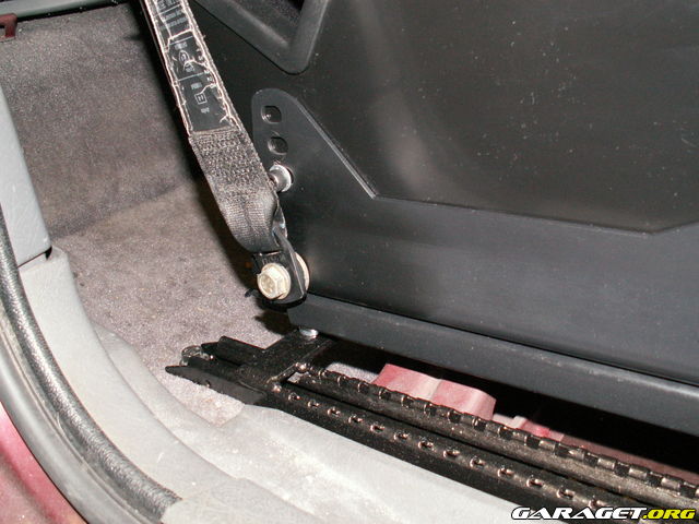

Sedan målade jag det med hammarlack 2 gånger. Visste ej hur jag skulle fästa bältena när jag gjort eget underede men jag kom på en lösning smile Jag gjorde så att jag tog bort bältes " i hakningen" ifrån BAKSÄTET som jag sedan skruvade dit med originalfästnings bulten till framstolen
https://www1.garaget.org/gallery/archive/99779/867810_argeuv.jpg

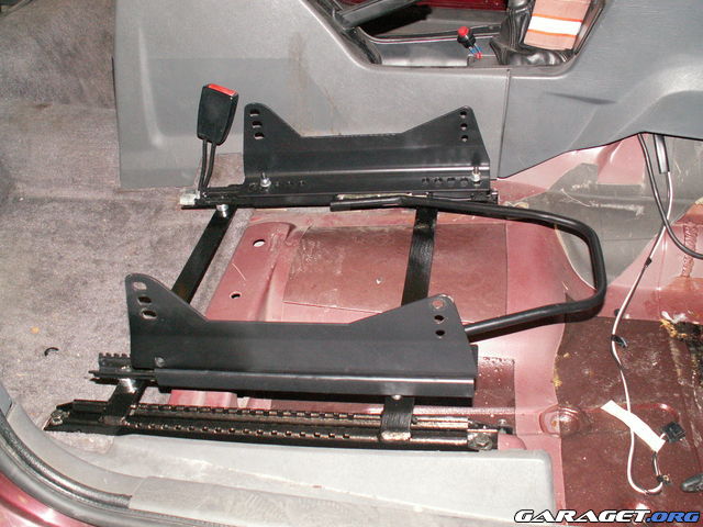

På med glidskenorna jag fick med till rally stolen
https://www1.garaget.org/gallery/archive/99779/867815_z44w7t.jpg
https://www1.garaget.org/gallery/archive/99779/867816_8chivp.jpg
Och sådär satte jag den andra fästningen till stolen. Tog bulten samt muttern från originalstolen, svetsade sedan dit muttern bakom
https://www1.garaget.org/gallery/archive/99779/867817_fj1q9o.jpg

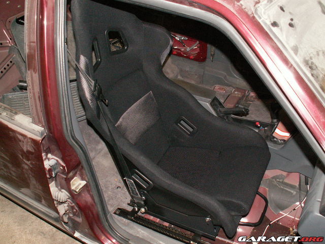

Och sådär vart det hela. Betydligt snyggare än originalstolen o man sitter som en kung i dessa stolar, fruktansvärt sköna big_smile
https://www1.garaget.org/gallery/archive/99779/867819_y7xlvi.jpg
Det var allt!! Jag kör originalbälten för jag vet inte vad farbror blå säger om man blir stoppad o har 4 punkts på sig smile Orkar inte med böter!!
