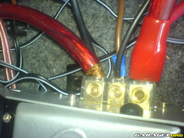

ska ladda upp en bild på en grejj jag funderar över med steget.
som ni ser så sitter ena sladden inte i ordentligt, kan de ha något med de att göra ?

det är jorden som inte sitter i ordentligt
21 761 Inlägg
6 juni 2009
Att stegets jordkabel sitter löst ska inte ha något med bilens blinkande lampor att göra, om nu inte den lösa kabeln ligger emot någon pluskabel och kortsluter förstås.
Blinkande lampor i bilen beror antingen på att spänningen från batteri+generator inte kan hållas på stabil nivå (kan bla bero på dåligt/dåligt laddat batteri) eller att spänningen inte kommer fram från batteriet till bilens förbrukare (kan bla bero på dålig jordkontakt i batterijordkabeln ner till karossen). smile
Men oavsett så måste den där lösa kabeln fixas till ordentligt, annars kan det hända att steget går sönder eller att stereons signaljord går sönder.
