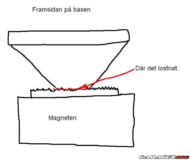

Fick ur basen idag.. och vad jag kan se har den lostnat enligt bilden nedan ( ursäkta för den kassa bilden men tror det kanske hjälper förstå vart problemet sitter..
är det fortfarande ca 1500 man tittar på ?..
https://www1.garaget.org/gallery/archive/12610/682095_k2t5y7.jpg
trasig

har bara limningen lossnat alltså? har du RIKTIGT tur så kan spolen ha klarat sig och de kan hända at du bara behöver limma dit den igen.men låter dock högst osannolikt.men inte helt omöjligt=) äre bara de så äre en billigsmäll.)

är allting helt så är de inte 1500kr smile då de är en ny kon som kostar typ 1000spänn kanske..antar att dom tar betalt för jobbet oxå

Priset för reparation av denna skada byte av kona med upphängning samt dammkåpa kostar 700:- men har basen varit monterad i en rekomenderad låda samt är inhandlad från oss eller nån av våra ÅF så fixar vi detta givetvis ny kona utan kostnad om detta är det enda felet på basen.
