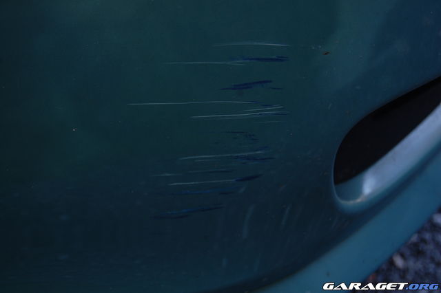

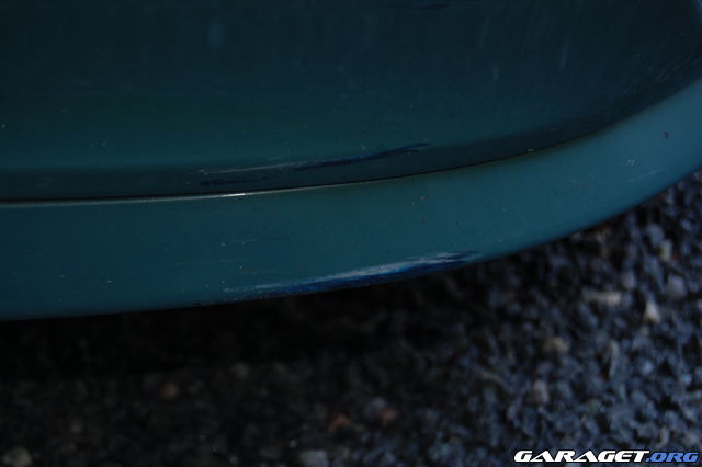

Något pucko har kört på mig och inte vågat stå för det och dragit hmm
Tänkte kolla om någon har nåt tips hur jag lättast fixar detta eller om jag måste lämna in den på lackering...
Är inte speciellt noga med denna bilen, men kan man vattenslipa lite lätt och sedan köra med rubbing och sedan polera? för att få det lite mindre synligt.

i och med det är djupt in i lacken så att grundfärgen syns så kommer de inte gå att polera bort det. du kommer alltid se den vita grunden. tips är ju att lacka den. det är ju bara fronten de kostar inte många kronor.

Jag skulle nog lämna in fronten på lackering om jag hade fått dessa skador på min bil. Är såpass djupa repor så det går inte att polera upp det, speciellt inte när grundfärgen lyser igenom. Tyvärr ;(

Det blåa går ju iaf att polera bort ganska så lätt! Det man kan göra sen är att fylla reporna med ett lackstift(där grundfärgen syns igenom) och sedan våtslipa och polera på det! Kommer att bli helt klart dugligt om man vet vad man gör! Detta kostar 100kr och nån timme medans en ny lack på en kofångare kostar ett antal tusenlappar plus att det syns förbannat bra på en metallic bil om nåt är omlackat...

Ah så viktigt är det ju inte med denna bilen, tänkte maskera reporna spreja bara reporna sen våtslipa och polera över det... tänkte bara göra så det inte syns så jättemycket, gjorde rent och polerade lite förut och det blev mkt bättre ska bara lackera det värsta...

När jag tittar på skadans omfång samt höjd från marken, så kan jag ej förstå hur en annan bil kunnat åstadkomma dessa skador? hur kan det te,x vara blå färg på den allra nedersta delen av läppen på frontspoilern? samt på själva spoilern, samt vidare på både den nedre samt övre delen av kofångaren.
Dessutom vänder vissa av reporna? Ser ut som någonting som är mjukt och "formbart" som gjort skadorna samt lämnat spår av blå färg. Tror ej att skadorna är orsakade av en annan bil.

Fronten är ju i plast och är flexibel. Den trycktes säkert in en bra bit, därför ser de ut sm om reporna "vandrar" upp och ner.
