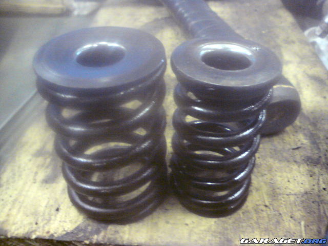

hej hej. byter från orginal 530 topp till 531 topp på min 940 turbo.
de ja undrar som sagt e vilka ventilfjädrar som e bäst. 530 turbo toppens fjädrar e mindre i diameter än 531 ans.. m
men frågan e vilka e bäst??
tacksam för snabbt svar..
bild::
https://www1.garaget.org/gallery/archive/98893/687420_5h1ne5.jpg
531 fjäder te vänster o 530 turbo te vänster!!

har du inte tänkt varva överdrivet mycke tror jag nog de kvittar om du inte ska sattsa på 350+ elr som sagt höja varvstoppet till 8000 varv

det finns 3 st olika fjädrar volvos rödblock toppar dem grövsta som du har där dem satt tillsammans med lite mera högtlyftande kammar smile sen dem mindre satt tex med t-kammen å m osv så stoppa in dem som e lite grövre för det e liite bättre tryck i dem smile

Ta den grova. Sedan stoppar du i innefjädern ifrån en gammal Golf GTI. Funkar utmärkt!

tack för alla svar. tog de grova!!
