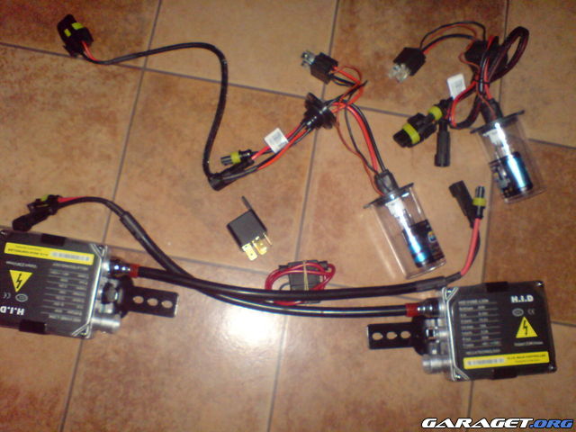

557 Inlägg
17 juni 2009
Ja det tycker jag med. Här kommer ett foto med det vad jag har fått med.
Det är samma kit men relä och strömkabelkit fattas. Ska nog
https://www1.garaget.org/gallery/archive/84562/688927_81h0ph.jpg

Hmm...skum H4 modell. Kontakten till original lamporna skall bara kopplas ihop med den det går ut tre stift ur (+, -, helljus signal). Enda jag kan se på denna modell. Bara plugga ihop och testa om det fungerar så.

Fundera på om jag ska göra det. Men känns ändå som att jag skulle vilja ha en kabel från ballastern till batteriet.
