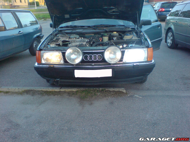

Nu har jag varit och monterat och fotat. Ni får själva gissa vilken som är Xenon 10000K och vanlig lampa.

vart stiligt!
men har du hel och halv som funkar?
var en riktigt underlig sats du köpt för lampan ser inte ut som en va´nlig bixenon fast ändå har den kontakterna åt det.

Han har bara en singel xenon sats! Han har bara halvljus å inge helljus!!
557 Inlägg
17 juni 2009
Tackar. Nej det är bara halvljus. Men testade ju bara på morsans bil så, men jag ska xenon konvertera bättre nån av mina egna bilar här snart med Bi-Xenon.
