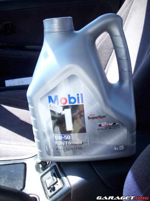

https://www1.garaget.org/gallery/archive/12203/695266_pfzerl.jpg
Oljan som köptes till bilen
