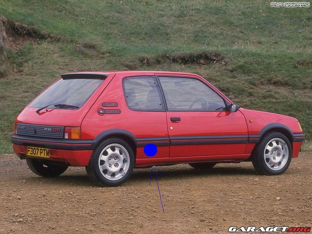

Hej har en 205 gti jag tänkte modda lite, vad säger besiktningen om att sätta avgasrörs utblåset där jag har målat blått på bilden, samt eventuellt svetsa igen bakrutorna ?

Svetsa igen rutorna får du göra, inte på dörrarna eller fram dock såklart.
För att få ha sidepipe så e det nästan krav på att det ska vara en lastbil av ngt slag vad jag har lärt mig.
Reglerna kan dock ha ändrats och har jag fel så tar det inte lång tid innan ngn kommer att påpeka det smile
Lycka till med ditt projekt!

Avfasröret ska mynna bakom sista öppningsbara rutan. Spelar ingen roll om de är på vänster eller höger som ja fattat de

den rutan jag tänkte svetsa igen är den över den blåa ''pricken'' så det är lungt eller?.
Ifall man kastar ut baksätena och lastbils reggar den då? ett + är ju även att det blir billigare försäkring smile
ifall man lägger igen bakrutorna så kommer ju avgasröret bakom sista fönstret smile ? fungerar det så?

Som ja fattat de JA.
Men ring å hör. VV har ganska bra kundtjänst

Avgasröret skallo mynna ut bakom kupeutrymmet menar jag att det e men finn en tråd angående sidepipes såg den tidigare å där var det ett utdrag ur regelboken

tror jag hittat tråden som ni snackar om smile http://www.garaget.org/forum/viewtopic.php?id=60846 , läste lite i en annan tråd om lastbils reggning den var dock ganska gammal nu. tjänar man på att göra det?
