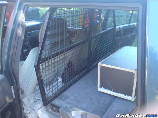

Idag har jag varit i farten och fixat lite.
Dagen började att min norska granne (inget fel på norrmän) men när dom börjar trimma och klippa gräs kvart i nio på morgon på sommarlovet blir man lite små sur. Efter lite om och men gick jag ut i garaget och backade ut bilen min. Började med att skruva ur gallret efter som det ej är måste med det längre så kan man ju köra lite utan.
https://www1.garaget.org/gallery/archive/40521/693173_z5fy1p.jpg
Mitt fina galler.
https://www1.garaget.org/gallery/archive/40521/693175_vdk87f.jpg
Utan galler för första gången i min ägo.

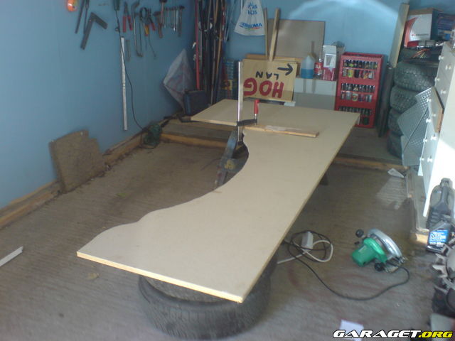

Hittade en bit av en spånskiva som jag tror pappa har gjort en säng-gavel av (ser så ut av formen) och denna har stått ivägen varje gång jag har gått ut ur bilen så lika bra att göra något vettigt med den. Fixade till en liten tillfällig verkstad i mitt garage.
https://www1.garaget.org/gallery/archive/40521/693177_57r7h4.jpg
Precis som träslöjden i skolan.

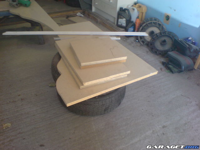

Planerna med nu för dagen var att göra en låda, efter rockfords egna ritningar för att kunna ha och spela på rummet. Har ett Zachry DSW-250 slutsteg som driver två mgr tolvor på mitt rum som bas till mitt datorljud. Det steget eller förstärkare om man nu vill levererar 200w rms i 4 ohm och seriekopplar man en av mina basar så får man ut 4 ohm, passande va?
https://www1.garaget.org/gallery/archive/40521/693179_8yskog.jpg
(Efter lite mätande och sågande så hade man fått ihop en liten hög med bitar.
https://www1.garaget.org/gallery/archive/40521/693195_cjn5xo.jpg

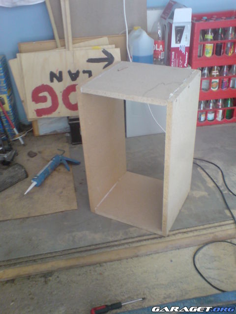

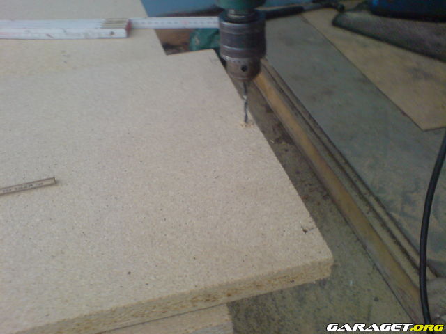

Av egen erfarenhet så spricker spånskiva lätt när man skruvar i den, som ni ser är borren framme och förborrar.
https://www1.garaget.org/gallery/archive/40521/693196_cbobif.jpg

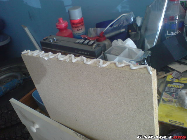

Mycket lim, hittade en tub med lim som man sätter i en "silikon-spruta" mycket smidigt att jobba med.
https://www1.garaget.org/gallery/archive/40521/693197_ymxblo.jpg

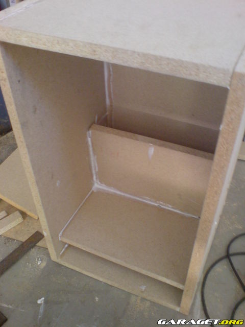

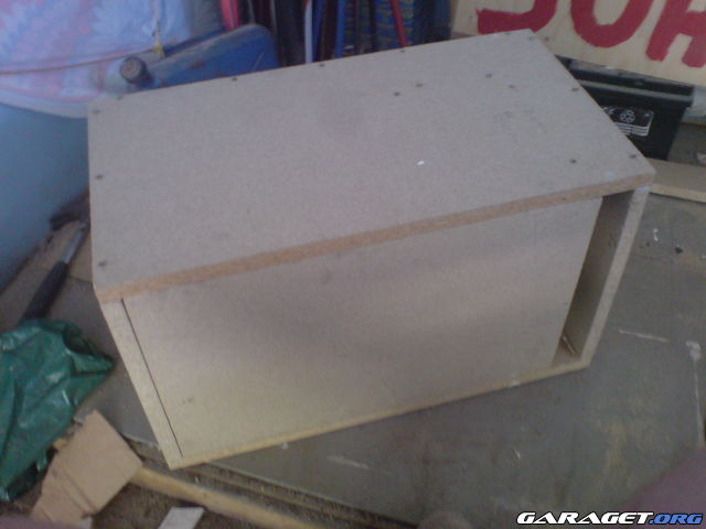

Nu börjar lådan ta form efter lite limmande och skruvande
https://www1.garaget.org/gallery/archive/40521/693198_bx9tv8.jpg
Lite suddig bild. Men som ni ser har bakstycket kommit på.
Tar lite melllan snack så det slipper bli så många bilder på rad smile

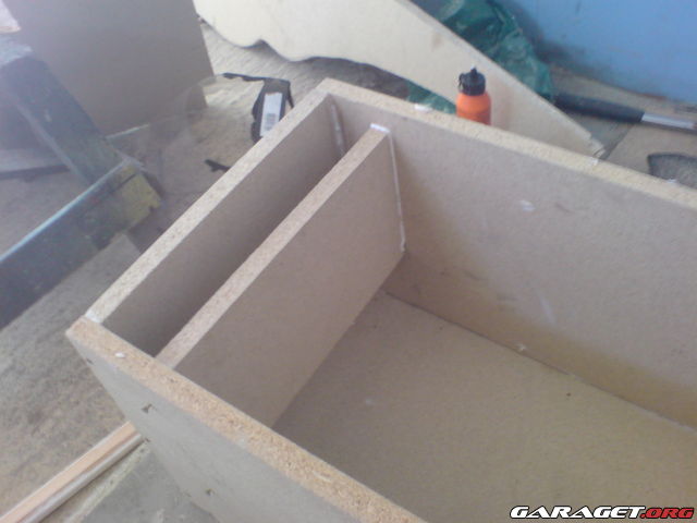

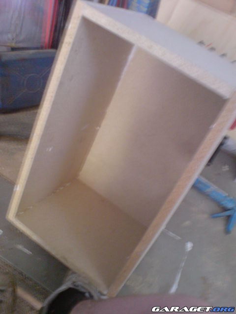

Lådan jag håller på och bygger är en basreflexlåda med en slotport. Det är 22mm spånskiva jag använder mig av, eller 23, kommer ej ihåg.
Måtten fick jag från som sagt från rockfords hemsida. Dom rekomenderar en låda på 42,5 liter och med den porten ska avstämningen hamna på 38hz.
Efter att ha omvandlat tum till centimeter och avrundat dom så hade jag dessa mått framför mig: 35 x 35 x 65 cm. Porten skulle vara 5 cm bred och 37 cm lång + den biten som sitter på nedanför.
https://www1.garaget.org/gallery/archive/40521/693199_fzxgkz.jpg
Byggandet av porten börjas
https://www1.garaget.org/gallery/archive/40521/693207_6i5vzv.jpg
Jag hade slarvat lite, antaligen tänkt fel åt helvete och gjort den lilla delen av porten för liten så nederdelen av porten hade nu 8 cm avstånd mot lådsidan istället för 5 som tänkt. Det löste jag med att räkna om porten lite och gjorde nederdelen 23 cm istället för 37 som rockford hade angett.

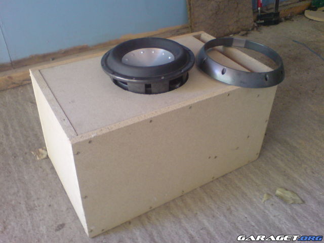

Framsidan (baffel) monterad
https://www1.garaget.org/gallery/archive/40521/693212_lf3x9v.jpg

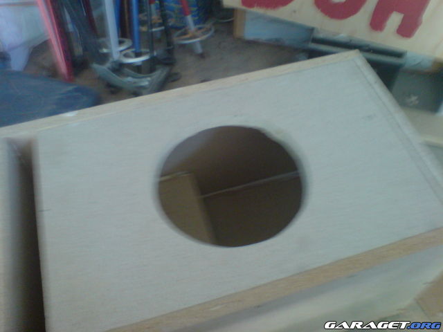

Ne men ett hål smile
https://www1.garaget.org/gallery/archive/40521/693213_c2t41h.jpg

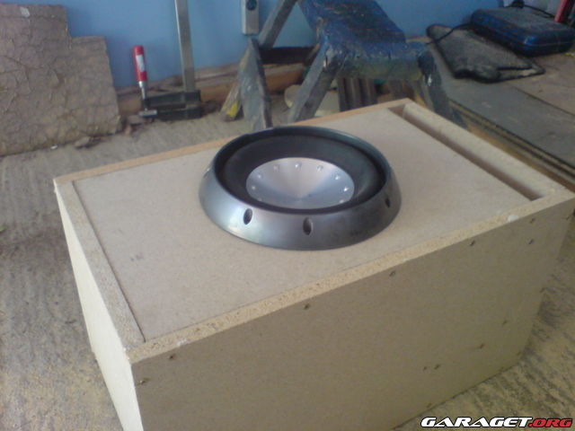

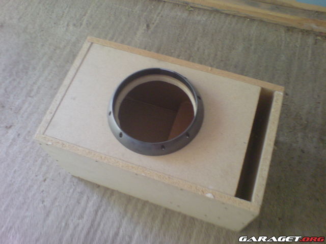

Jag använde den "kransen" som sitter på högtalaren som mall när jag gjorde hålen.
https://www1.garaget.org/gallery/archive/40521/693214_y20xz7.jpg
Som ni ser så passade högtalaren inte riktigt
https://www1.garaget.org/gallery/archive/40521/693215_04ee82.jpg
Efter att ha sågat upp hålet så gick högalaren i utan problem smile Detta får bli dagens arbete, får skruva dit högtalaren imorgon och släpa upp den på mitt rum och test-spela lite. Ska bli intressant! smile

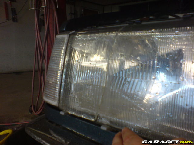

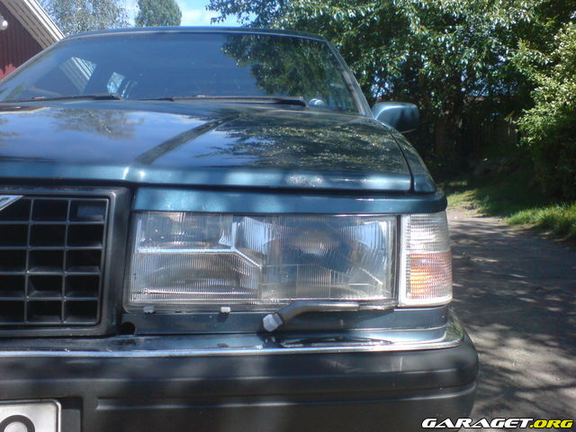

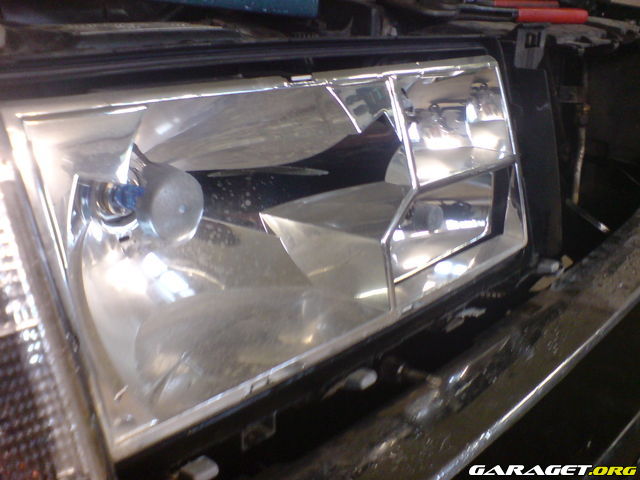

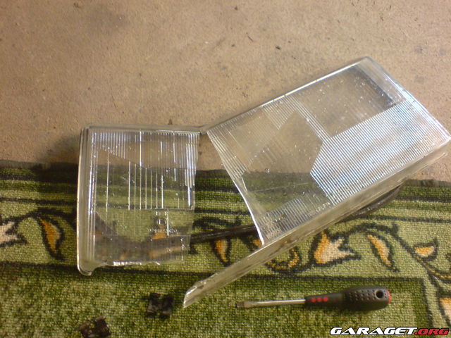

Mitt högra strålkastarglas har haft ett stenskott som har vuxit och vuxit så nu kände jag att det var nog så när jag var inne i skövde idag passade jag på att köpa ett nytt på biltema. Jag har tidigare varit på biltema, då i örebro, och kikat efter ett sådant glas. Men den jag frågade om hjälp där var så jävla vresig och vägrade ta fram ett åt mig.
https://www1.garaget.org/gallery/archive/40521/702112_5fdkz2.jpg
Svårt att se sprickan, men man ser i alla fall att det har varit svensk sommar.
https://www1.garaget.org/gallery/archive/40521/702113_i5hmb7.jpg
Alltid lika kul att öppna paket big_smile
https://www1.garaget.org/gallery/archive/40521/702117_mxxkay.jpg
Här syns det rätt tydligt att glaset var rätt illa sprucket.
https://www1.garaget.org/gallery/archive/40521/702120_b7479n.jpg
Jag pillade den den illa plast-kåpan som sitter under lyktan och pillade därifrån av och på glaset
https://www1.garaget.org/gallery/archive/40521/702123_7k0es6.jpg
Dagens lilla ansträngning tog ungefär 15 min att göra. Hoppas verkligen mina 6,5or kommer snart. Jag får ej tag på någon på bussgods heller som vet.
