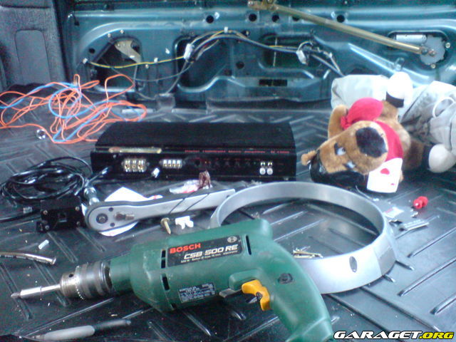

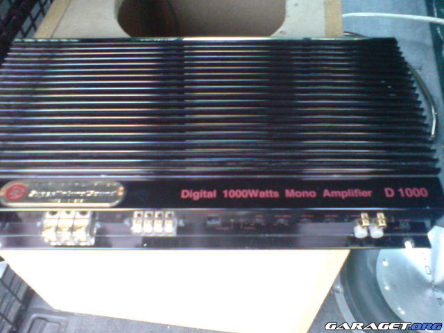

Jag har nu nästan till 100 % fixat ett slutsteg. Det är ett äldre DLS slutsteg. DLS D1000 heter det.
Lite info om det.
Uteffekt vid 14,4 Volt:
4 ohm nom. effekt RMS (0,3% THD) 350 Watt
2 ohm nom. effekt RMS (0,5% THD) 700 Watt
1 ohm nom. effekt RMS (1% THD) 1000 Watt
Signal/brusförhållande, A-vägd > 80 dB
Dämpfaktor 4 ohm 100 Hz > 300
Frekvensomfång 27 - 235 Hz
Ingångskänslighet 0,2 - 6 volt
Ingångsimpedans 22 kohm
Verkningsgrad ca 80%
Filter, subsonic 15 - 35 Hz
Filter, lågpass 35 - 250 Hz
Bas EQ (boost) vid 46 Hz 18 dB max
Säkring (extern) 80 A
Max storlek på strömkablar 21 mm2
Max storlek på högtalarkablar 6 mm2
Strömförbrukning:
Tomgång 0,9 A
Max 97 A
Remote 30 mA
Storlek:
Bredd 407 mm
Höjd 65 mm
Djup 240 mm
Vikt 5,4 kg
Vad tror ni om detta?

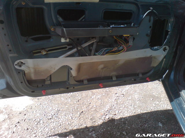

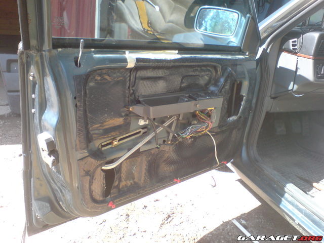

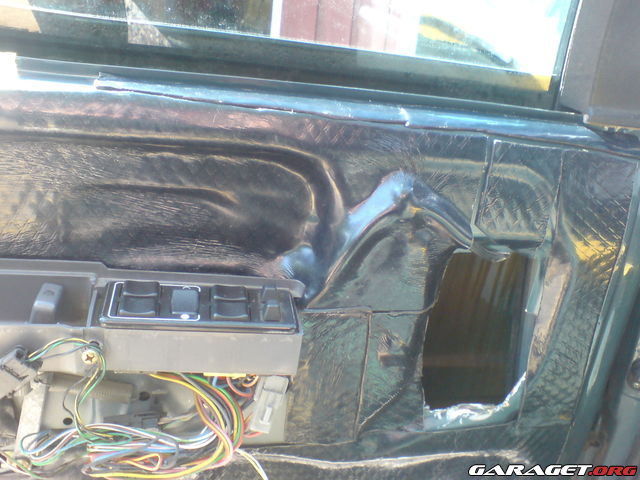

Idag ägnade jag mig lite tid åt att pilla med bilen. Började med att sätta på extralysena, då det börjar gå mot mörkare tider nu wink. När det väl var klart så kopplade jag in en knapp som jag ska ha att styra glödljuset i extralyserna med.
Sen började jag med att slänga på bitumenen jag hade köpt på biltema. Slet först ner förrar dörren och började med den. När den var borta så fick jag se denna "plastbit" som jag ej sett förut.
https://www1.garaget.org/gallery/archive/40521/720946_mtw8yv.jpg
Den kändes lite onödig så den slet jag bort.
https://www1.garaget.org/gallery/archive/40521/720950_jb6jwp.jpg

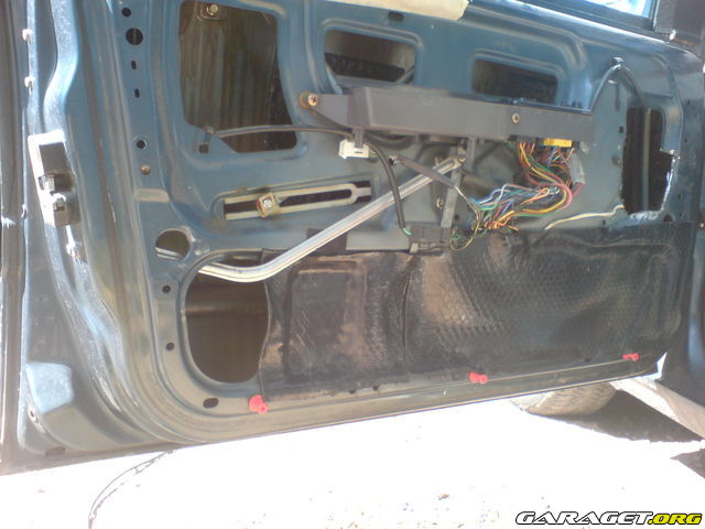

Bitumenen var faktiskt väldigt lätt att jobba med och det var inga problem att forma den efter plåtens former. Notera även min proffsiga förstoring av hålet för högtalaren.
https://www1.garaget.org/gallery/archive/40521/720955_3dx1s1.jpg
Större delar av dörrsidan täckt nu. Använde mig av värmepistol när jag skulle böja mattorna runt plåten.
https://www1.garaget.org/gallery/archive/40521/720956_fb2am3.jpg
Ser ut som någon jevla krokodil/grodman. Lite Si-Fi nästan smile Man här ser man tydligt hur bra passformen är.
Sen när allt var täckt så var det bara att göra samma sak på andra sidan, behöver knappast lägga upp bilder på den sidan då det ser likadant ut. Då den sidan var klar så satte jag mig för att provlyssna. Mitt första intryck var att det ej var så mycket skillnad. Kanske att det var lite bättre tryck i basen. Så jag satte mig och började lyssna och kom efter ett tag på att när jag satte på extralyserna så tog jag av minuspolen på batteriet och då nollställs ju steron. Så efter att jag hade ställt in EQ'n rätt, tagit på rätt nivå på loudness och S.trev. Då kom reaktionen när man drog på, Jävlar vilket ljud. Tryck i både basen och mellan. Vart en ofantlig skillnad efter jag hade issolerat.

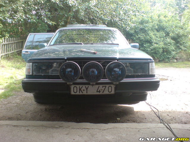

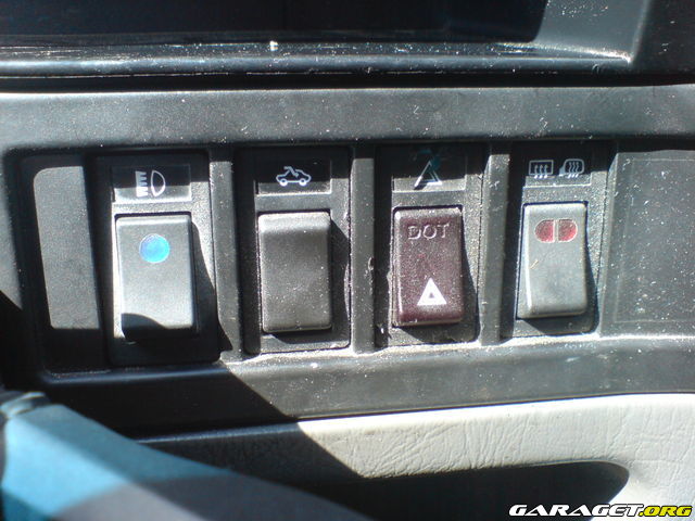

Det blev en sväng till biltema idag, som nämdes igår, och där inhandlades lite kablar mm. Valde mellan att köpa 6m 21mm2 kabel löst eller köpa ett kit dom har med 5(eller 6??)m 21mm2 kabel + 1.5 m 21mm2 jordkabel + 5 meter högtalarkabel, lågnivå och remote. Det blev tillslut det kittet på biltema efter att ha varit inne och kikat på mediamarkt.
Kan börja med att lägga upp en bild på strömbrytaren/knappen som jag stänger av glödljuset med. Kan säga att det är ett hittegods wink
https://www1.garaget.org/gallery/archive/40521/721988_tb9iyc.jpg
Antar att den knappen egentligen ska vara till att stänga av helljuset med?

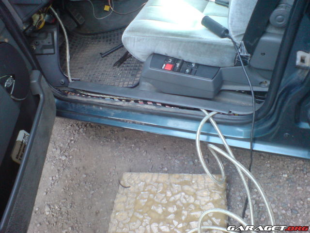

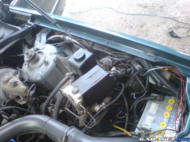

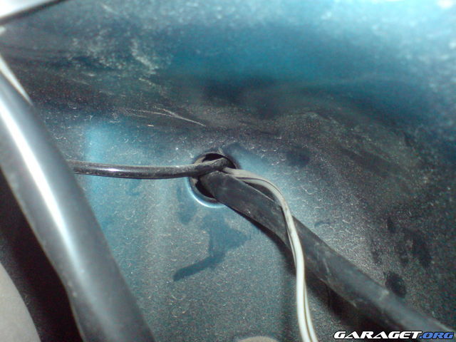

Hittade ett hål i till höger om huvudbromscylindern som det precis gick att få igenom kabeln i.
https://www1.garaget.org/gallery/archive/40521/721996_fz5dzs.jpg
Här ser ni hur jag drog kabeln. Som ni ser sitter den en bit från batteriet. Vet att man egentligen ska ha den 20-30 cm från batteriet. Men i detta fall vart det ca 45 cm för att slippa ha säkringshållaren mitt i den kabelhärvan som så fint finns där.

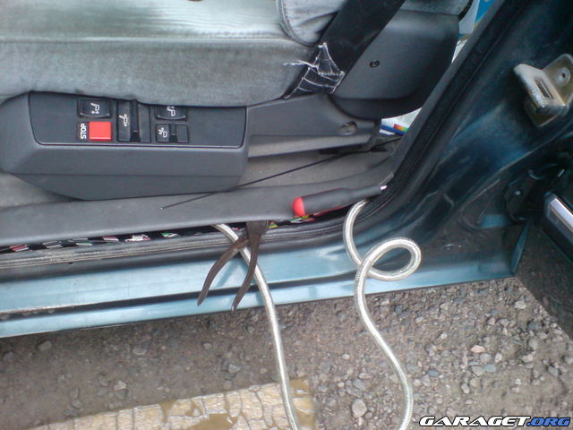

https://www1.garaget.org/gallery/archive/40521/721998_fj5kkb.jpg

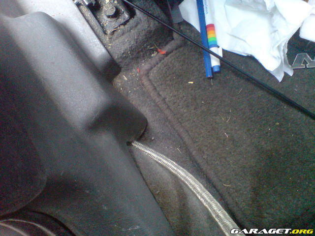

Som ni ser fick jag lossa på lite lister mm för att kunna dra kabeln snyggt. Den listen som går brevid sätet var omöjlig att få loss, hur jag än gjorde satt skiten fast i b-stolpen.
https://www1.garaget.org/gallery/archive/40521/722000_p2gj9o.jpg
Det löstes med hjälp av några verktyg wink
https://www1.garaget.org/gallery/archive/40521/722002_v71bx9.jpg

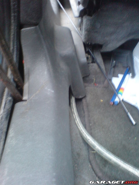

Och efter lite slit och många svordommar under listen och ute på andra sidan.
https://www1.garaget.org/gallery/archive/40521/722006_5uk1t4.jpg
Var tvungen att dra kabeln genom gallret med för syns skull wink Var också tvungen att ta en bild på den roll
https://www1.garaget.org/gallery/archive/40521/722009_2lls55.jpg
Såhära såg det ut efter jag hade fått tillbaka alla lister. Glömde ta ett kort på hur det blev vid dörren, men det vart bra kan jag meddela smile
Detta var dagens arbete. Imorgon ska jag dra resten av kablarna och även fixa lite med en av basarna.

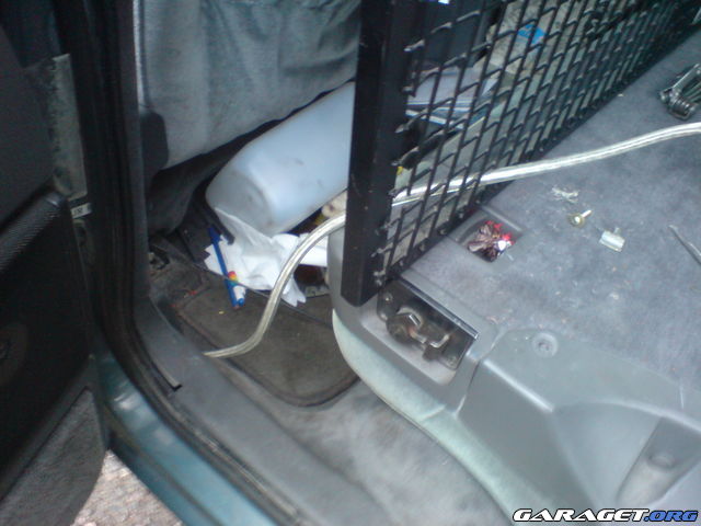

Här ser ni alla kablar framdragna (alla utom remoten som ligger framför gallret)
https://www1.garaget.org/gallery/archive/40521/723460_e44mt3.jpg

Vart steg-byte idag. Flickvännen som klarade körkortet (fredags) fick köra mig ner till lidköping där vi mötte, vi kan kalla honom krille, på samma asfaltsfläck jag stog och bytte bil på. Bra ställe det, hehe.
https://www1.garaget.org/gallery/archive/40521/724895_tk7z7w.jpg
Var bara tvungen att visa mina temporära högtalarkablar (blå kabel = jord smile)
https://www1.garaget.org/gallery/archive/40521/724898_zpb649.jpg

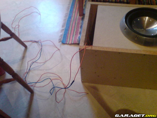

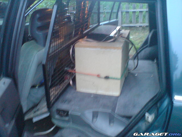

Hade ju lådan och basen uppe på mitt rum. När jag ändå så skulle skruva lös basen och byta till riktiga högtalarkablar så kände jag att jag lika gärna kunde göra det på mitt rum då lådan skulle bli lite smidigare att bära. Är jävligt trött på sladdlösa skruvdragare, så fram med gamla bosch skruvmaskinen från 80-talet!
https://www1.garaget.org/gallery/archive/40521/724903_ul7fso.jpg

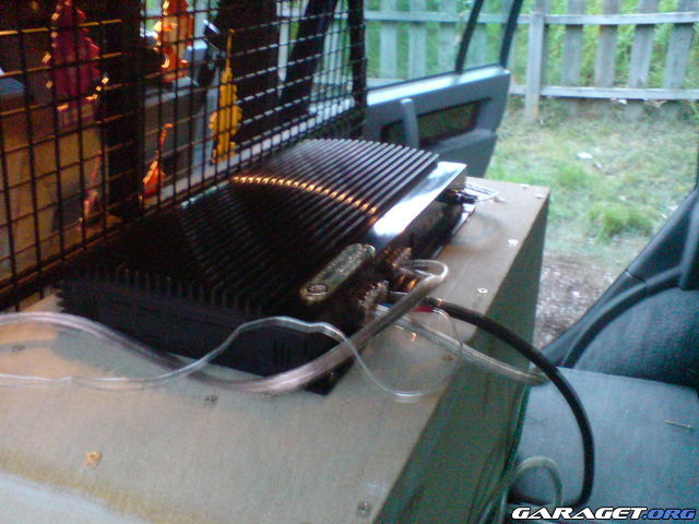

Steget jag byte till mig var detta DLS D1000 steg. Gamalt välljudande steg som levererar 1000 wrms vid 1 ohm(vilket är det jag kör basen med nu). Ni ser även att orginalskydden för RCA-ut sitter kvar. Fick även med nivåkontroll med kabel så man kan styra nivån på steget framifrån. smile
https://www1.garaget.org/gallery/archive/40521/724908_ztz4pq.jpg
Fick byta jordpunkt till det andra bältesfästet (det som sitter i skarven mellan dom liggande ryggstöden) då jordkabeln ej räckte ända upp till steget. Är dock bara en temporär installation det hära som ni kanske förstår.
https://www1.garaget.org/gallery/archive/40521/724909_25aptv.jpg

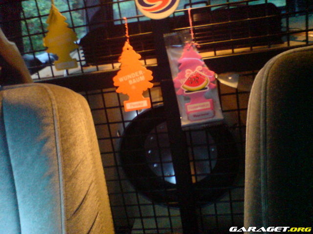

Bara jag som lider av att ha allt för mycket bröte ibilen? Städade ju fan bilen igår!
https://www1.garaget.org/gallery/archive/40521/724910_2u4mn1.jpg
Såhära ser det ut framifrån. Att sitta drygt en halvmeter från basen ger tryck kan jag meddela! Kan säga at dom wonderbaumana som sitter där fladdrade rätt fint wink. Man blir skapligt förvånad när man står utanför bilen och öppnar ena framdörren och möts av en rockford power 10:a som spelar för kung och fosterland. Men det är väll så det ska vara? Man ska ju ej spela för folket utanför som ej har råd att köpa sig en bilstero. Är helt klart nöjd med bytet!
Ska försöka ställa in det lite bättre imorgon om man orkar smile Ska även försöka få på ögonlocken samt fixa ordning det sista på bakluckan. (Låset har ej fungerat, fick lite assistans av svärfar idag med att fixa iordning det).

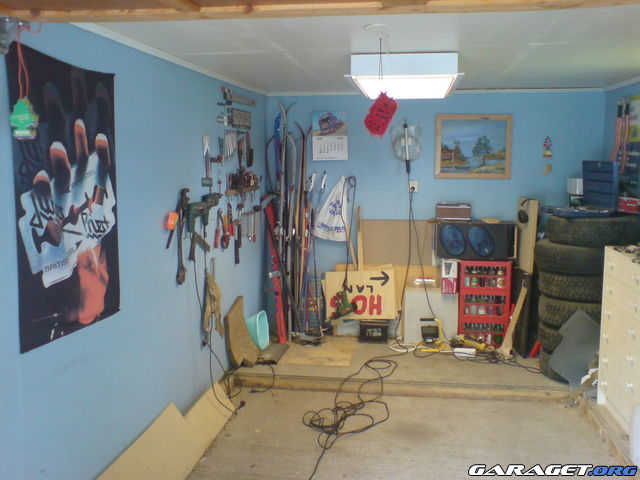

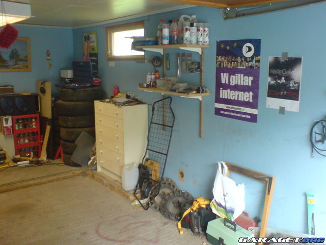

Var tvungen att visa mitt mysiga lilla garage. Som ni ser saknar jag arbetsbänk vilket ska fixa så fort jag kommer över någon stabil skiva.
https://www1.garaget.org/gallery/archive/40521/725620_e92fli.jpg
Ska även få upp mera hyllor och hyllplan.

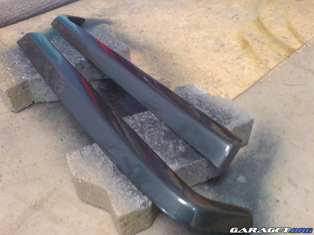

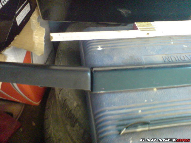

Har sedan ett tag tillbaka haft två ögonlock liggandes hemma. Utav en rolig anledning har jag fått två nästan likadana ögonlock.
https://www1.garaget.org/gallery/archive/40521/725622_k87cl7.jpg
https://www1.garaget.org/gallery/archive/40521/725623_h7kqr0.jpg
Som ni ser så är den svarta mycket smalare än den gröna. Så jag fick ägna mig en timme åt att slipa med maskin, rondell och sandpapper innan dom var lika stora överallt.
https://www1.garaget.org/gallery/archive/40521/725624_okiv5k.jpg
Provmontering innan målning.  Skiljer kanske ½ - 1 mm på några ställen, inget man ser med blotta ögat smile
https://www1.garaget.org/gallery/archive/40521/725625_r0qae9.jpg
Målade med den dyre färgen smile
Väntar nu på att färgen ska torka så man kan lägga på lite klarlack. Sen ska dom monteras smile
