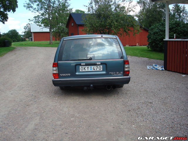

Har dom senaste dagarna fixat endel med bilen. Har bla lagat rost och fixat en ny list till kofångaren ibak.
Hade en rostfläck på ca 5 x 3 cm på vänster bakskärm som slipades ner och sedan målades i rätt färg, vart helt okej tycker jag. Har dock inga bilder då jag glömde kameran hemma sad
I förrgår fick skrev oskar (egget_90 här på garaget) att han hade hittat en annons på blocket med en sådan krom-list jag behövde till bak-kofångaren. Fick ju den sönderslagen i Karlstad i slutet av maj iår och har sedan dess varit i jakt på en list. Så jag smsade han som hade lagt ut annonsen (som var från Tidaholm) och frågade om listen fanns kvar och som tur var fanns den det. Så klockan tio över tio i onsdags kväll drog jag och svågern iväg på en ca 9 mil lång resa till tidaholm. Var framme där runt kvart över elva och list inhandlades.
Idag slet jag ner den gamla listen. Den satt inte jättehårt, men skruvskallarna var en löng att få bort från undersidan då dom har suttit där i ur och skur i 21 år. Så jag knäckte bort den gamla listen och borrade bort skruvarna från ovansidan. När väl dom var borta satte jag fast dom nya fästna och knäppte fast den nya listen och drog den från undersidan.
Även då glömde jag kameran inne så vart ej några bilder sad
Men har varit ute och fotat resultatet:
https://www1.garaget.org/gallery/archive/40521/731120_rzmpu6.jpg
Ser helt enkelt ut som det ska smile inget fult hål i listen.

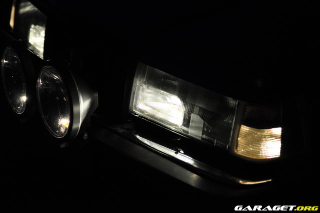

Ska även idag/imorgon försöka koppla om så dimljuset funkar tillsammans med parkeringsljuset. Som det ser ut just nu kommer jag få dra ett nytt relä och göra en separat knapp då jag ej får någon ordning på nuvarande dimljus-relä och kontruktion.

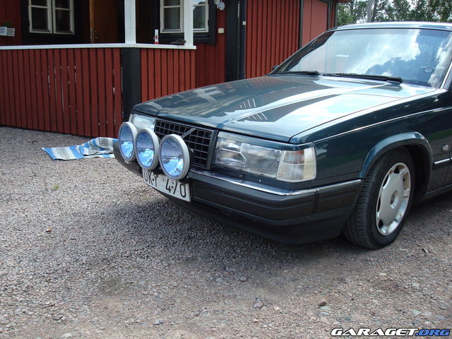

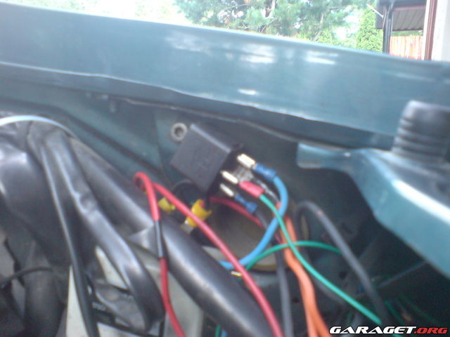

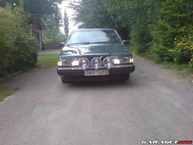

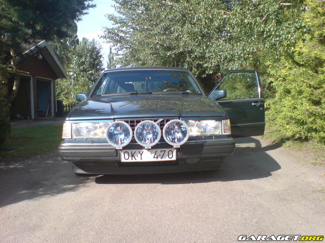

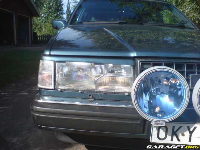

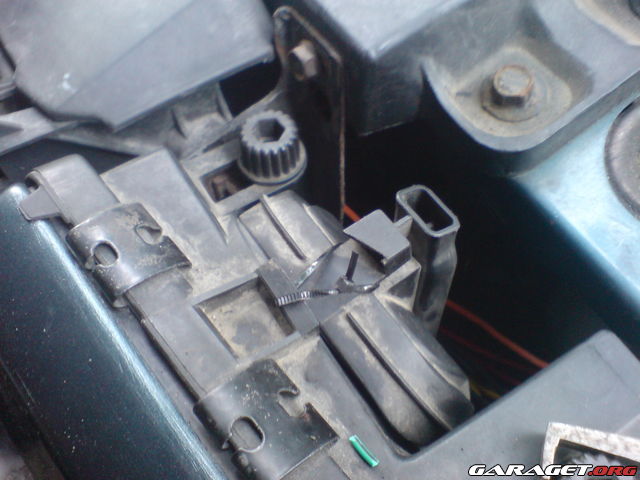

Har idag offrat lite tid åt att koppla el. Har tidigare (iförra veckan) försökt få så orginal-relät till dimljuset funkar tillsammans med parkeringsljuset. Vilket gick åt helvete.
Så har nu idag kopplat in ett nytt relä och gjort en ny krets till dimljuset.
Hade bara mobil-kameran i närheten idag igen så kvaliten blir ej den bästa.
https://www1.garaget.org/gallery/archive/40521/733956_6jgpvw.jpg
Ett vanligt relä från hella. Kopplade in det så det tar "start-ström" från parkeringslyset via orginal-dimljus-knappen inne i bilen (så man kan stänga av det som man vill).
https://www1.garaget.org/gallery/archive/40521/733957_xk9x6u.jpg
Tyvär så är ena knäpp-låset till skyddet som sitter bakom dim/helljus-lamporna trasig, kattstrypare <3
https://www1.garaget.org/gallery/archive/40521/733958_rey2xm.jpg
Så hära vart det smile skit snyggt enligt mig, ser bättre ut i verkligheten smile
Får fixa bättre bilder på detta snart smile

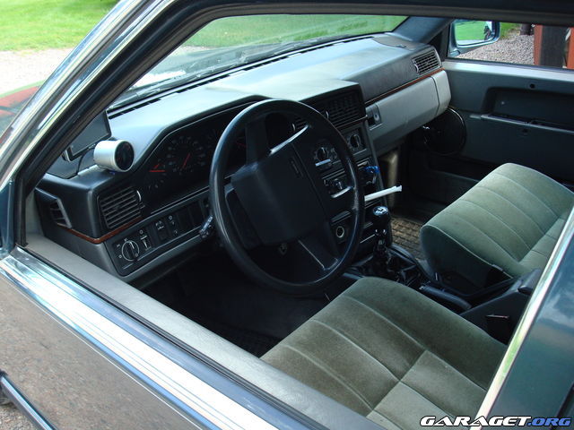

Var ute i bilen precis och kollade lite på instrumentbrädan.
En ska som förbryllade mig var denna:
http://www1.garaget.org/gallery/archive … zr581v.jpg
Det lilla "ögat" som sitter på högtalargallret skulle jag vilja veta vad den är till för. Min enda tanke är om det skulle vara något till ev. larm, typ glas-sensor?
Solsensor för ACn om du inte redan har fått svar på det.

Hade redan fått reda på det. smile Funderar om den kan göra så ac'n spökar.
Tackar smile

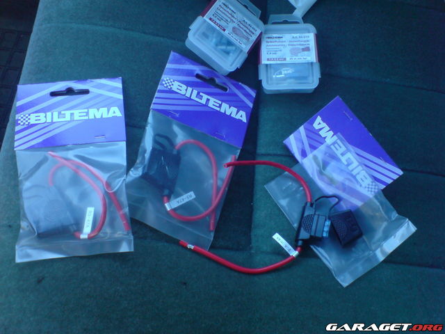

Var iväg till storstan skövde idag och hade tänkt att köpa 4 nya lampor till knapparna brevid ratten samt ljus-reglaget. Första tanken var ju att mekonomen hade sånna lampor men innnan man kommer till mekonomen så ligger biltema, så tog en veva in där och kolla.
Där hade dom inga lampor jag var ute efter så det fick bli 3 st säkringshållare och några olika kabelskor.
https://www1.garaget.org/gallery/archive/40521/741715_tn5b9j.jpg

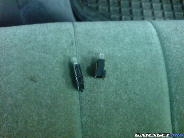

Lamporna jag jagade var följande:
https://www1.garaget.org/gallery/archive/40521/741714_h14h6x.jpg
Efter en veva in i centrum så drog vi ut till Bilia i skövde. Jag trodde båda lamporna vad helgjutna men den lampan ( till höger i bild ) var bara en hållare med en T5 lampa i, den vänstra var dock helgjuten. På bilia i skövde fick jag 2 t5 lampor och dom meddelade att den vänstra lampan fanns i lager i Mariestad. Så det vart att knacka dit och köpa 2 sånna lampor för 50 kr/st, typ lika mycket en h3/h4 lampa kostar ? :S Aja hoppas inte man ska behöva byta dessa lampor någon mer gång smile
Imorgon/ikväll blir det att koppla in säkrningshållarna till helljuset, pos-ljuset i helljuset och dimljuset som just nu saknar säkring.
- Andreas

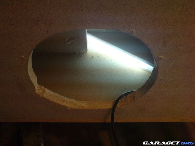

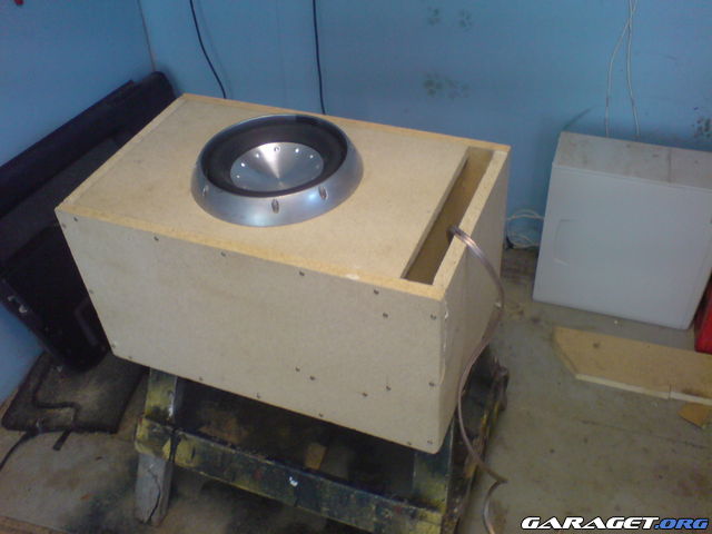

Är man rastlöst så passar man på att fixa lite med bilen, vilket jag gjorde idag efter skolan.

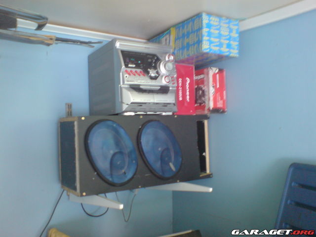

Har märkt att min baslåda har tjuv-tagit luft vilket har resulterat i att det låter som någon flåsar högt som bara fan. Samt att när jag monterade basen så limmade jag ej fast den, lite pågrund av att jag ville enkelt kunna ta isär för att täta och ifall man ev hade kopplat fel.
Här är iallafall lådan utsläpad från bilen. Den väger en hel del måste jag erkänna.
https://www1.garaget.org/gallery/archive/40521/743058_n1efkg.jpg
Lite belysning måste man ju ha.
https://www1.garaget.org/gallery/archive/40521/743059_c40c5z.jpg

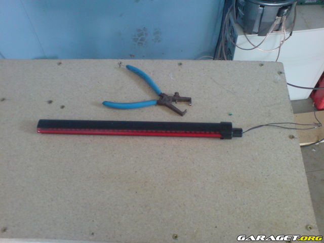

Hittade ett gammalt, tror jag, bromsljus med x-antal dioder i garaget. Då väktes ju tanken direkt att sätta in lite mys belysning i lådan. Men den iden skrotades kanska snabbt då jag känner på mig att det skulle bli svårt att sätta fast den på något bra sätt + att den kan lossna någongång = extra arbete, dessutom är det ju en högtalarlåda och inget discotek smile
https://www1.garaget.org/gallery/archive/40521/743060_jlsggc.jpg

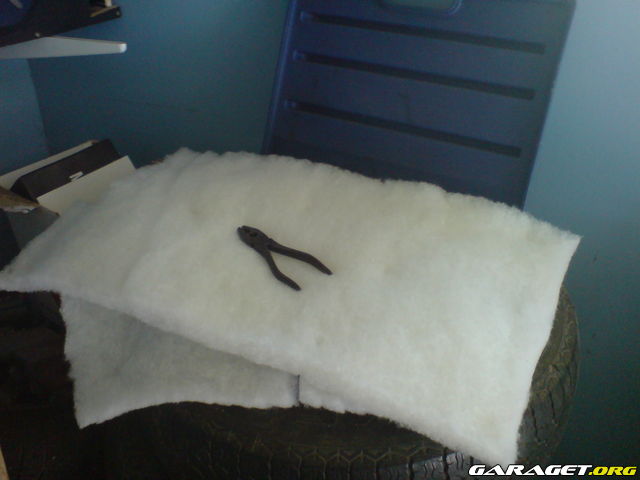

Hittade även lite dämp-matta, lika bra att sätta in det i lådan när man ändåså har i sär den.
https://www1.garaget.org/gallery/archive/40521/743061_egel5d.jpg
Lådan med dom dubbla 6x9" jag hade i bilen fyller en mycket bättre funktion inne i garaget smile Rätt gött att ha lite musik på när man står och fixar.
https://www1.garaget.org/gallery/archive/40521/743063_obpel9.jpg

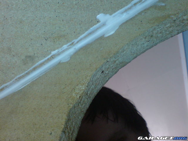

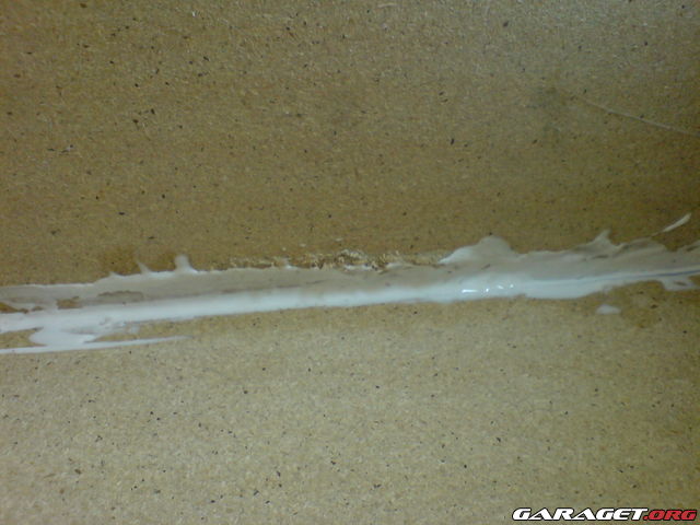

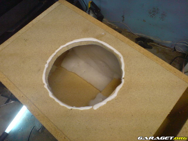

Hade inget annat än vanligt trälim hemma. Det kanske inte är det optimala att täta med, men tätt bir det smile
https://www1.garaget.org/gallery/archive/40521/743065_viyjt3.jpg
https://www1.garaget.org/gallery/archive/40521/743066_3h6hxh.jpg

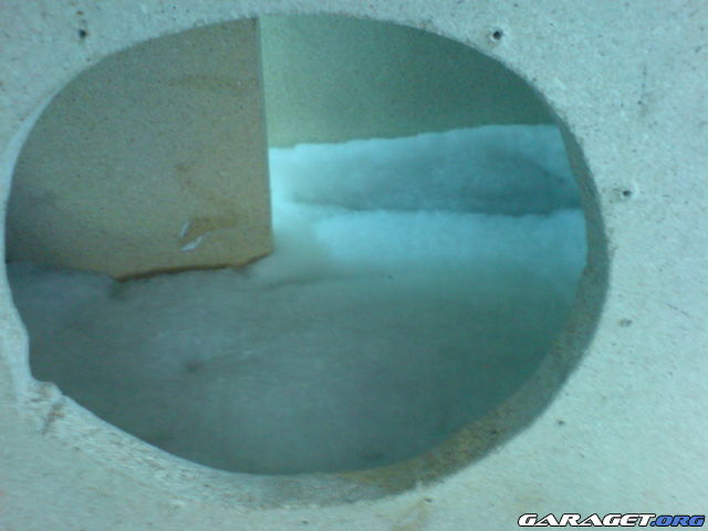

Hade inte så mycket dämp-matta som ni såg på en tidigare bild. Så jag beslutade mig att täcka långsidorna + botten och insidan av porten.
https://www1.garaget.org/gallery/archive/40521/743112_wpuos7.jpg
Fett mä lim
https://www1.garaget.org/gallery/archive/40521/743113_x6e307.jpg

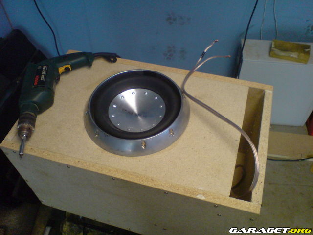

Riktigt jobbigt att dra alla dom 12 skruvarna för hand, tur man har en eldriven borrmaskin med en bits på smile
https://www1.garaget.org/gallery/archive/40521/743114_qean08.jpg
Detta var dagens lilla arbete.
Kan medela efter att ha provspelat att basen låter mycket bättre! Nu slipper man höra lådan flåsa så mycket som den gjorde innan. + Att den spelar bättre tycker jag, typ mjukare på något sätt. Har läst mig till att om man har i dämp-ull/matta så lurar man lådan att tro att den spelar i en mycket större låda. Ska ut och spela några låtar med lite mera djupare bas i och se om jag märker någon skillnad smile
- Andreas

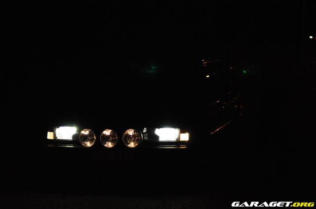

Dimljuse!
https://www1.garaget.org/gallery/archive/40521/752403_rax765.jpg
Glödljus smile
https://www1.garaget.org/gallery/archive/40521/752405_xrr73f.jpg
