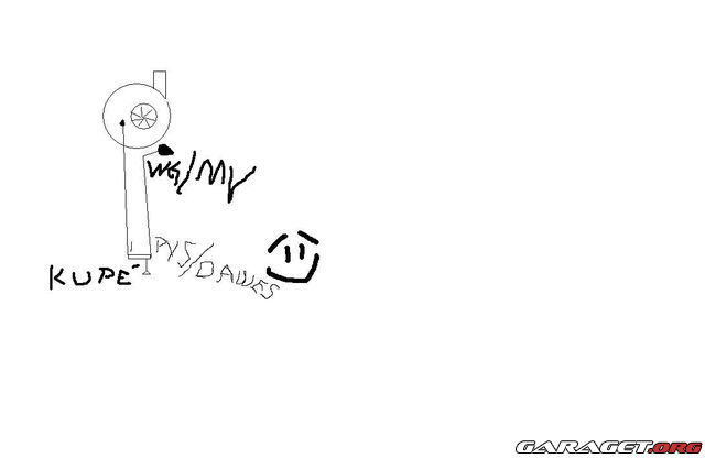

Någon som kan beskriva hur jag enklast monterar denna ? , ska dra in slangar i kupen är det tänkt.
lägg gärna upp bilder på monterad pys om någon har.

2 252 Inlägg
20 juni 2009
ger du den mer laddtryck måste den även matas med mer bränsle, glöm inte detta..
https://www1.garaget.org/gallery/archive/69264/690627_rd1enu.jpg
har giftiga paint-skills lol

Hehehe nice ritning !... kör med 0,9 nu och original ligger på 1,3 .. motorn byggd för att palla 2,0 !! smile
Tack för blocket tipset..

Ja men om bilen inte laddar normalt ladd ens så är det ju något annat som är fel.
Sålänge som du inte har varit in i boxen och sänkt laddet...
Men visst, pysventilen monterer du på slangen som går till wastegaten.
Då kan du riva bort magnetventilen och köra med en riktig ventil som har en kula och fjäder istället.
Fungerar bättre än en pysventil.
Om du undrar varför det skulle fungera bättre än en pysventil så är det för att pysen släpper genom lite luft hela tiden så wastegaten öppnar sakta men säkert.
Den som har en kula och fjäder står helt stängd tills dess att ditt inställda ladd uppnås och då skickar den vidare så wg'n öppnas.
Alla som jag vet som har använt den istället för en pysventil är mycket nöjda.
