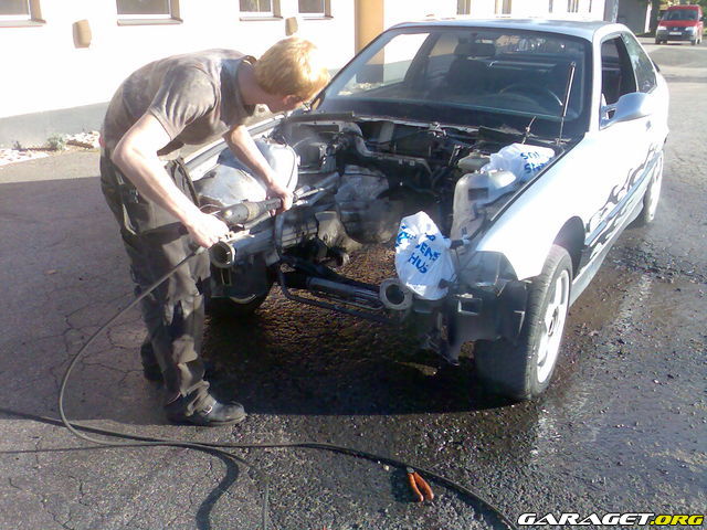

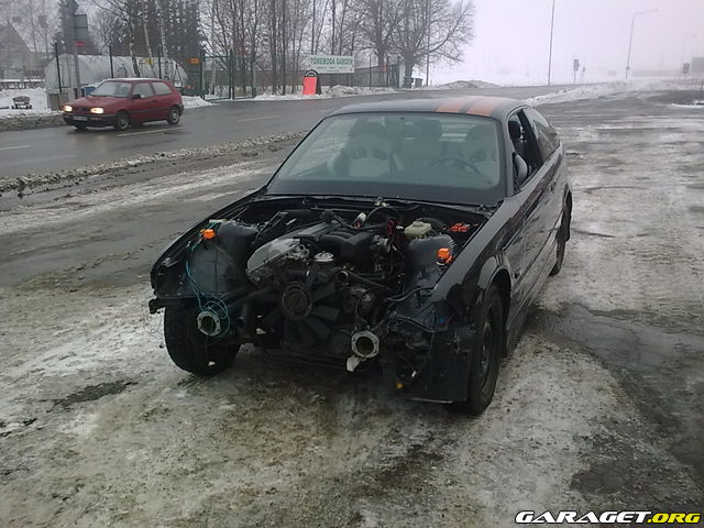

Har du bytt bromsar någon gång?
Typ lika svårt enligt mig dock lite mer bult.
Du behöver.
1 block i taket
2st spännband
1st slav
Styrenhet
Kabelhärva
lmm
insug
spjäll
tomgångsmotor
lamdasond
Plocka bort fronten
Blinkers
Framlampor
njur plåten
Krockbalken
all jävla plast
kylet
Kylarhållaren. Några skruv + 2 osynliga poppnit som man får borra ur
Lossa lamdasonden
avgassystemet (under grenröret)
kardanen
jorden mellan morfäste å motor
kablarna i kopplingsboxen
även den stora kabelhärva kontakten brevid säkringslådan
kylarslangarna in mot värmepaketet
motorkuddanrna
styrservoslangarna
Lyfft upp motorn rakt upp och putta bort bilen man skall lyffta motorn lite snett för att få oljetråget att gå förbi styrstaget
Sedan gör allt i omvänd ordning.
Första gången tar det lite tid
Sedan går det fort. (bytt några motorer fråga om det är något)
Obs växellådan skall med ut.
Hoppas även att du byter nu för detta tog 4 min att skriva smile
https://www1.garaget.org/gallery/archive/24381/690738_x7tm5c.jpg
https://www1.garaget.org/gallery/archive/24381/690741_mtaxqj.jpg
https://www1.garaget.org/gallery/archive/24381/690742_rj8l8k.jpg
