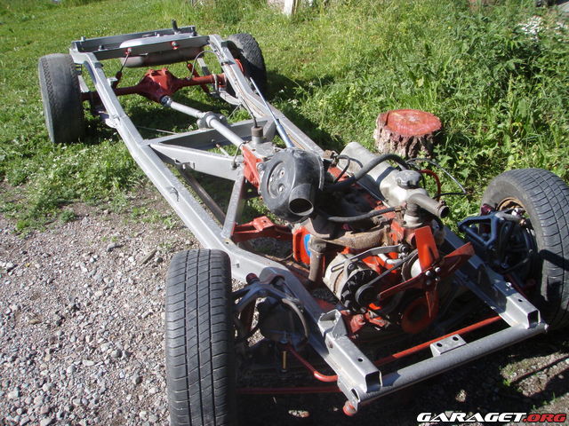

Det har ramlat iväg och blivit en riktig vargavinter här i Boråstrakten... Och då passar det ju jättebra att gå in i ett varmt garage och skruva lite... smile
Detta har hänt...
Framvagn monterad.... Jag har bara lackat ramen lokalt ramen för att kunna montera utan att behöva ta isär igen... (Vi får väl se hur det går med de... wink)
Montering av Bromsarna gick förvånansvärt smärtfritt... big_smile

Jag har också hängt upp fjäderpaketen bak...
Främre fästet
http://i137.photobucket.com/albums/q206/Legendlime/IMG_4023.jpg
Bakre fästet
http://i137.photobucket.com/albums/q206/Legendlime/IMG_4027.jpg
http://i137.photobucket.com/albums/q206/Legendlime/IMG_4022.jpg
Det som nu saknas för att hänga upp bakaxeln är järnet som binder samman u-bultarna med fjäderpaketen.
Jag har tänkt mig att det ska se ut ungefär såhär... vad tror ni?!
http://i137.photobucket.com/albums/q206/Legendlime/bakaxeldetalj.jpg
/Simon

Nu har även bakvagnen ramlat ner på hjul.... Dock inte lika komplett som i fram, men likaväl står den på hjul nu...  smile
Äntligen kan jag rulla ut den och städa garaget på riktigt för första gången på länge...  cool
Kanhända att järnet ovan bladfjädrarna är lite overkill, men va fan...  lol  ja jag vet att U-bultarna är för långa... tongue
Ni får gärna komma med förslag hur jag kan få till stötdämpare (vanliga teleskop)...

Förslag: Sätt en balk över bakaxeln som du kan sätta dämparna i, Sen bygger du ett litet fäste på dina plattor som håller i bladfjädrarna.
hade ingen bra bild från min duett i denna datorn, men om du kollar noga på denna bilden så ser du ungefär hur jag menar. Lycka till smile https://www1.garaget.org/gallery/archive/75258/215531_c4zax9.jpg
You got to risk it, to get the biscuit :)
60 Inlägg
4 januari 2010
hade ingen bra bild från min duett i denna datorn, men om du kollar noga på denna bilden så ser du ungefär hur jag menar. Lycka till smile http://www1.garaget.org/gallery/archive/75258/215531_c4zax9.jpg
Jo, det har jag också funderat på. Men jag tror att dämparen kommer för nära ramen i så fall.. Bör nog bli ytterligare ett fäste på bakaxeln i så fall... hmm
