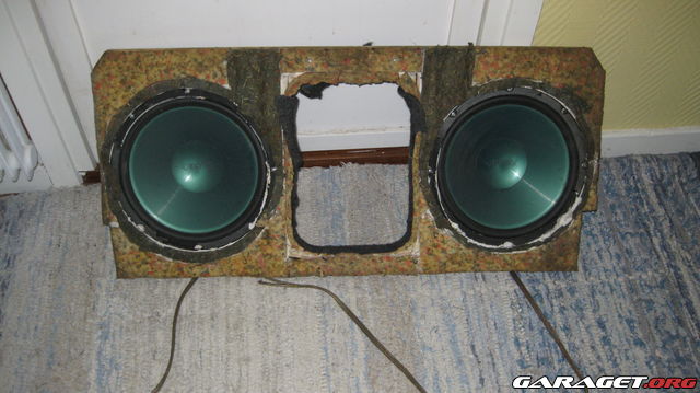

vet tyvvär inte vad de är för märke mer ! se bild !
https://www1.garaget.org/gallery/archive/88913/691435_4mun56.jpg
Så ser dom ut ! hjälp och tips !

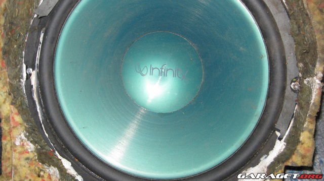

https://www1.garaget.org/gallery/archive/88913/691437_f23z2l.jpg
närmare titt !

Infinity har väll aldrig gjort "dåliga" grejor direkt, dock kan jag inte svara på om dendär modellen är bra!

påminner om gammla infinity kappa men det är jag absolut inte säker på.

kolla på baksidan av magneten. där brukar det stå...tongue

Gamla Infinity Kappa ja. Men exakt modell-nr kan vi bara sia om.

De basarna är trevliga smile. Det är inte direkt några spelahögt basar, men de låter trevligt i slutna lådor som HiFi basar.
Har för mej dessa kan heta Kappa 120W nånting..testa en sluten låda på 30L/bas, lagom med dämpull så ska du se att dem spelar på.

Dom heter infinytiv kappa 120w.ib ! HJÄLP MED RITNING TACK !
21 761 Inlägg
22 juni 2009
Har hittat ett ställe med några parametrar iaf. Ser ut att vara från manualen eller liknande, då bör det vara så korrekt som möjligt tycker jag: http://michalkl1.wrzuta.pl/obraz/5k42vxLAFNm/infinitty
Mitt förslag är 60 liter netto för båda basarna tillsammans och 2 st 4" rör som är 39 cm långa (40 Hz avstämning), dämpmatta på innerväggarna. Det blir dock knepigt att få plats med rören. Man kan iof prova med endast 1 st 4" rör som är 15 cm långt, men risken för flåsljud finns vid höga ljudnivåer. smile
