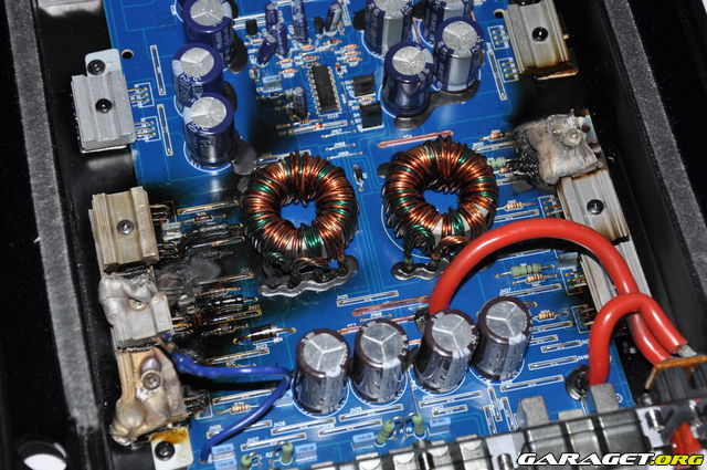

Ska inte säkringen lösa ut?
Ja ska den inte det?
började brinna idag när jag var på väg hem, inte nå hög volym och steget sitter inte luft tätt...
Ny fråga, fick tipset om att det kan vara en kabel till högtalarna som har rammlat loss eller blivit skadad så det jordar i chassi, har med multimeter "pipit" kablarna till högtalarna samt testa och pipa dom tillsammans med jord. piper inte mot jord men piper mot varandra, det måste ju betyda att allt är som det ska eller är jag bara trött?

nää, allvarligt, vad har du för säkring ?(hur många amp)
Vad är de för steg, samt vad driver du på steget ?

Intern säkring på 40x2 amp, 80 amp säkring vid powerblock, 150 amp säkring vid batteri.
MDS Dynamic DA804R heter det, ett 4 kanalssteg. Driver mitt framsystem på det. konstiga är att jag spela rätt lågt när det hände, har spelat iaf 4 ggr den volymen tidigare i veckan...

Och de kan inte ha blivit kortslutning ? att de t.ex jordat där de inte ska jorda ?
Är steget fastskruvat ?
allt sitter rejält fastskruvat, tänkte tävla på fredag men går knappast utan framsystem...
kablarna sitter där dom ska rejält skruvade, inget som kan hoppa fel.
och skulle det kortsluta skulle la någon säkring gått?

ja jo men när dom har överspänningsskydd på sakerna, och säkrat av det rätt tycker jag att det är rätt spännande att det inte fungerar, har kört mds i många år, aldrig haft sådana fel förut.
Klart sådant går ju utan problem på garanti, men drygt iaf...

jag tror ärligt talat att du ej har kopplat något fel då allting fungerat för dig
jag tror att det är slutsteget som har gett upp pga bristfällig kvalitet

tror jag å, men vafan rätt läskigt att ha det så, inte kul att elda bilar...

nää, sambons lillebror hade ett GAS steg som flippade ur.. där satt de ändå bara 2st 10A säkringar men de eldade upp hela skiten ändå
det kan inte spela så stor roll om det är 2A eller 200A säkringar...
man väljer ju säkring efter andra utrustningen.
men fel är det att stegen ska börja brinna lika förbannat.

Tyvärr är det så att det kan uppstå interna fel som inte drar så mycket ström att säkringen blåser. Det går att konstruera med komplett skydd men det kostar i dessa fall för mycket. Sen förstår jag självklart att det kan kännas läskigt med en sån här kortis men samtitdigt måste man ha i åtanke på att ett slutsteg är nästan helt innesluten i metall som inte brinner i första hand.
