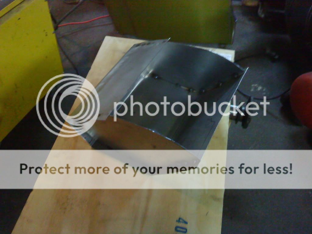

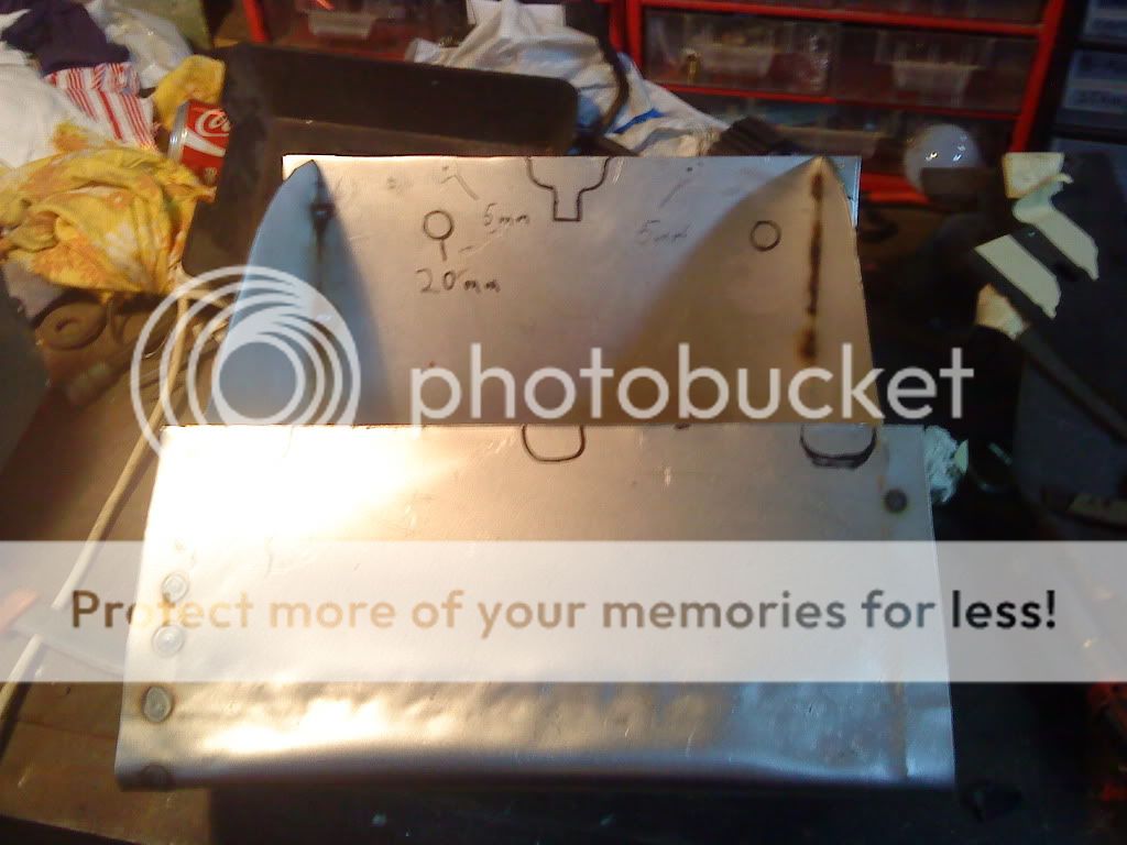

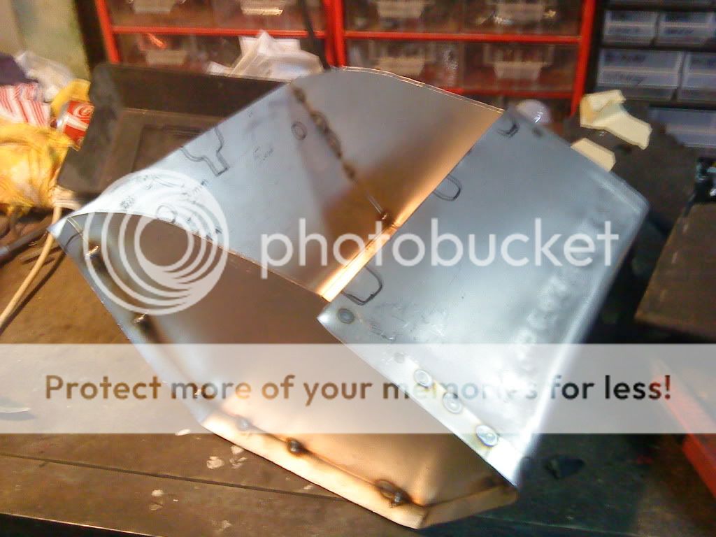

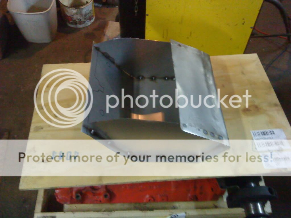

Har börjat göra en handskfackslåda som skall ersätta den gjord i papp.
lite knepigt att måtta efter den gamla trasan som fick pusslas och tejpas ihop.
Så det var svårt att få nå vettiga mått, blev mer riktlinjer. men passar ganska bra än så länge.
Ska ta ur lite material för fästen, lås osv. Ber om ursäkt för pissiga bilder.
http://i677.photobucket.com/albums/vv132/Krullo0/DSC00208.jpg
http://i677.photobucket.com/albums/vv132/Krullo0/DSC00209.jpg
http://i677.photobucket.com/albums/vv132/Krullo0/DSC00210.jpg
http://i677.photobucket.com/albums/vv132/Krullo0/DSC00211.jpg

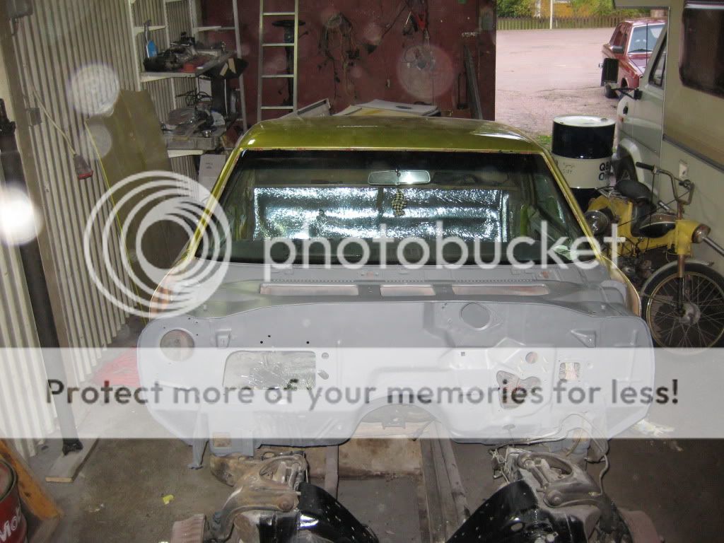

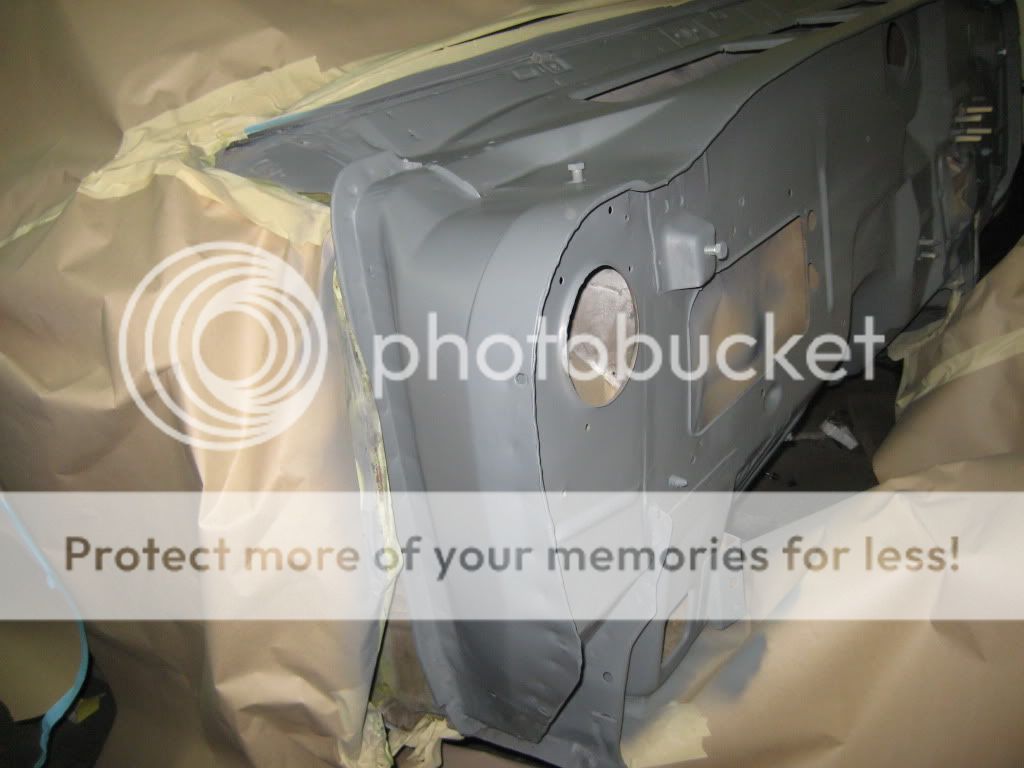

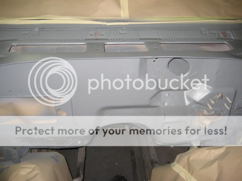

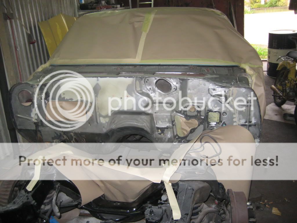

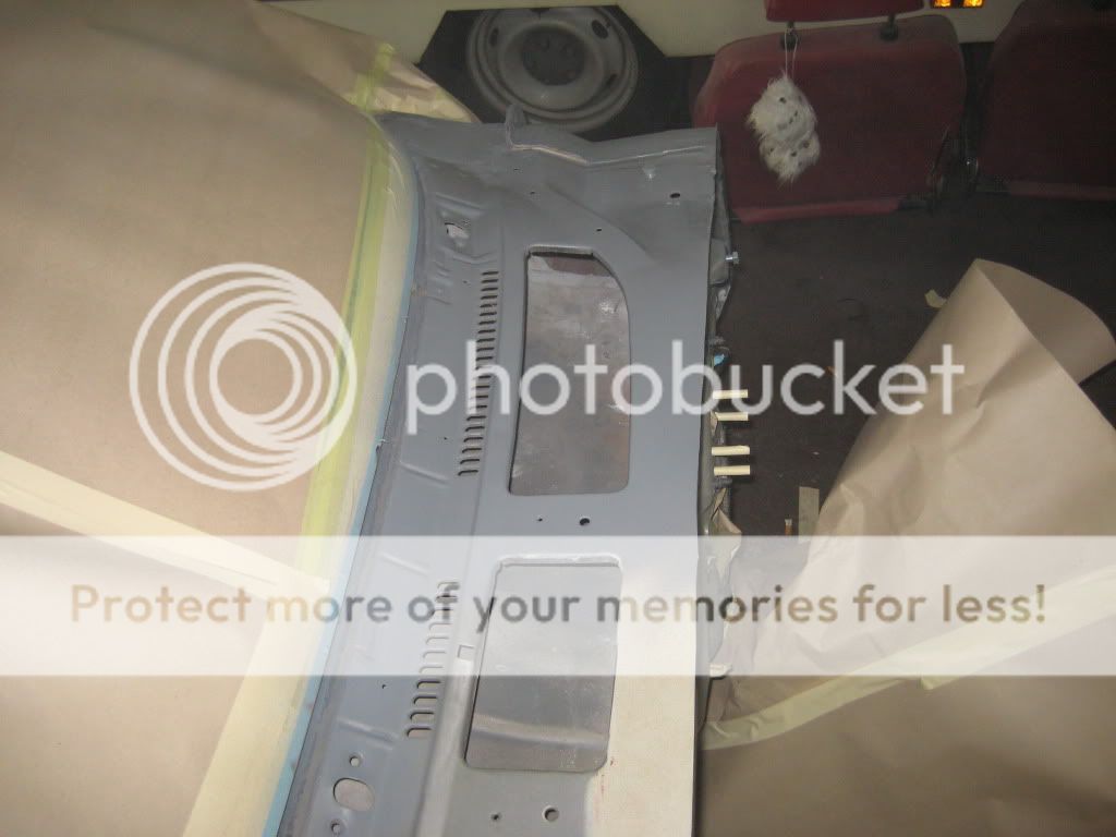

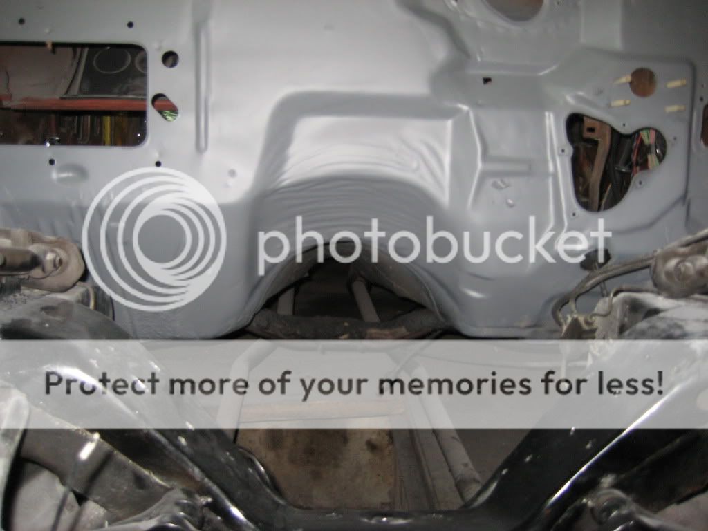

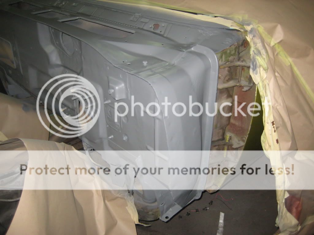

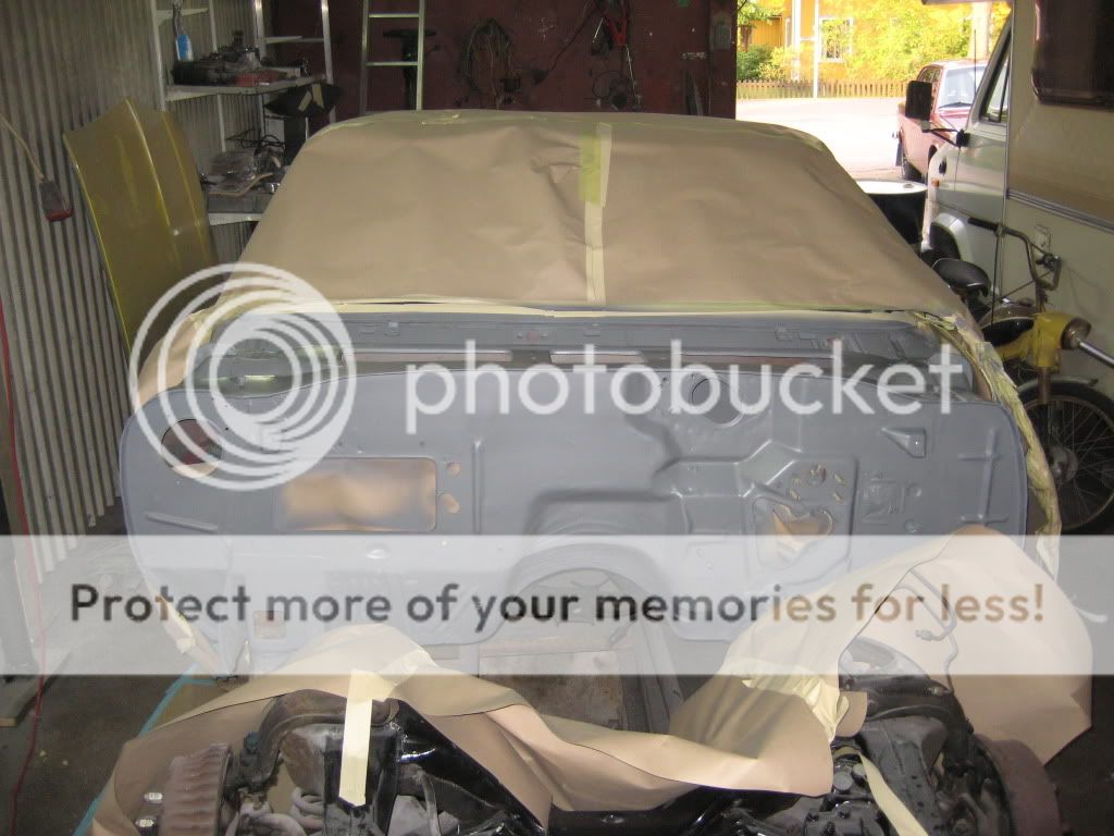

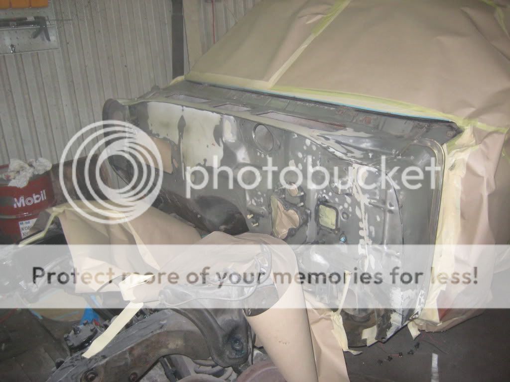

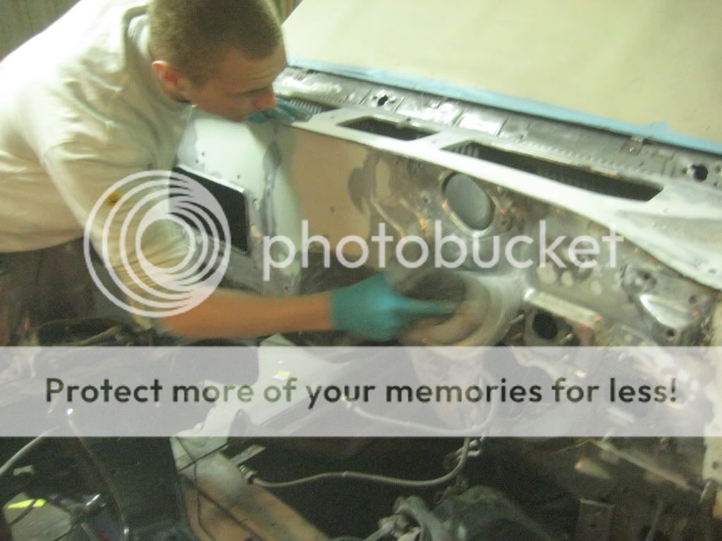

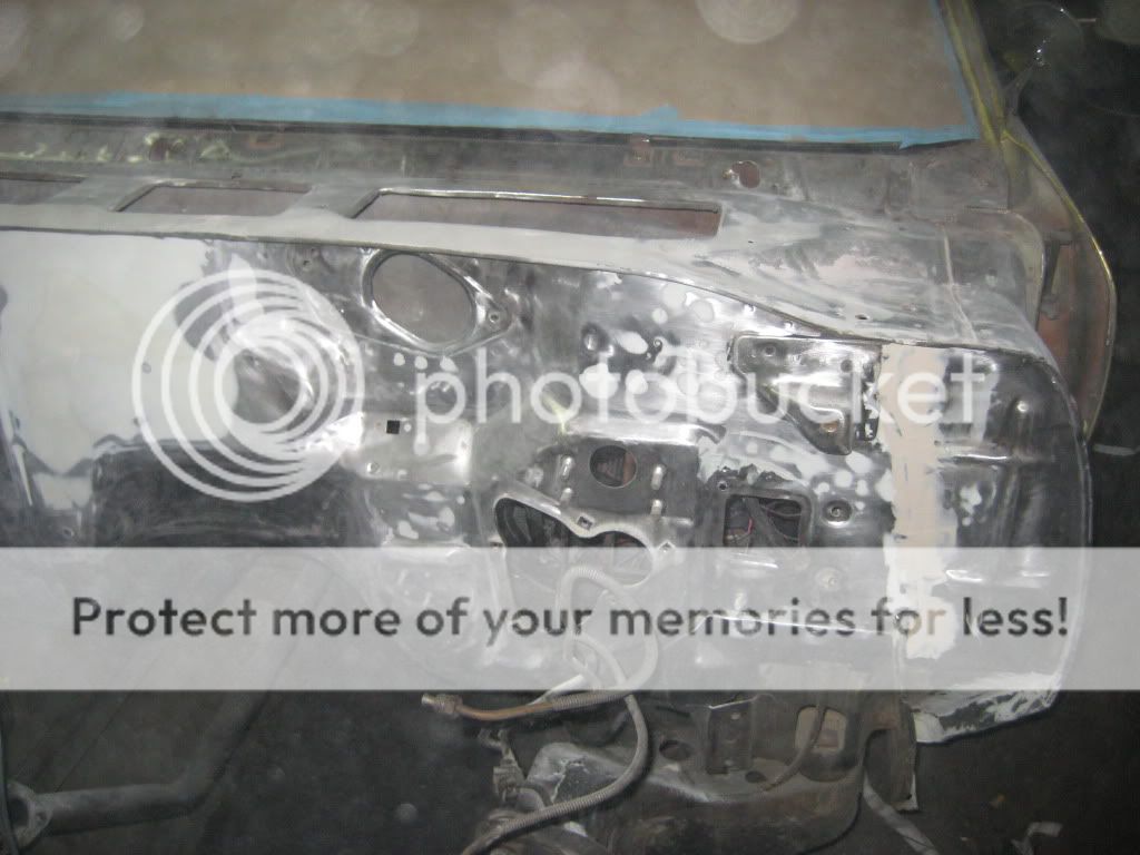

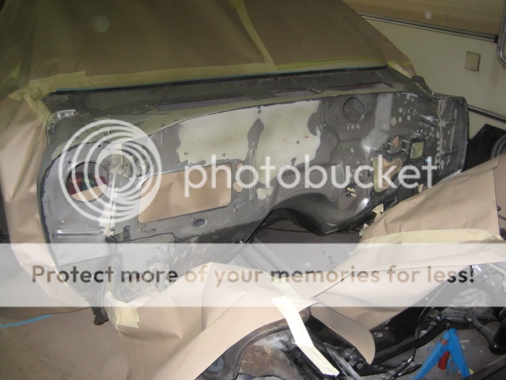

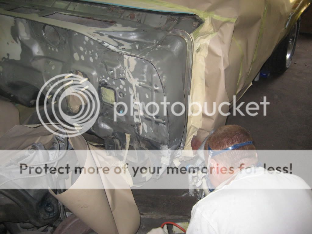

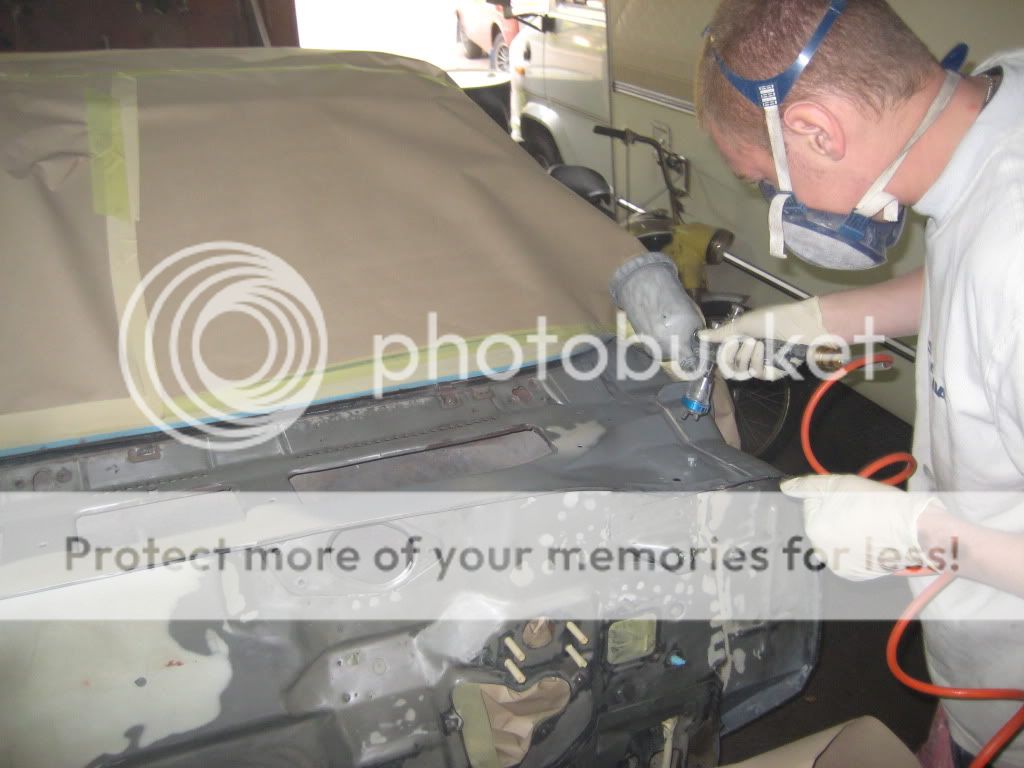

27 september 2009

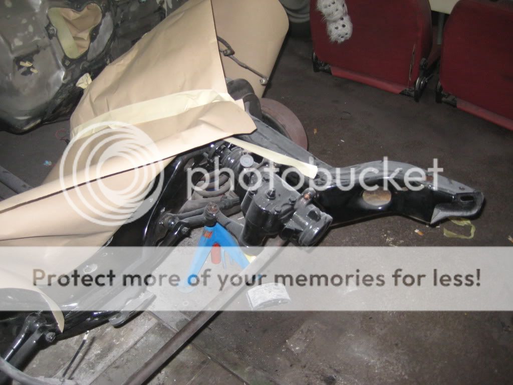

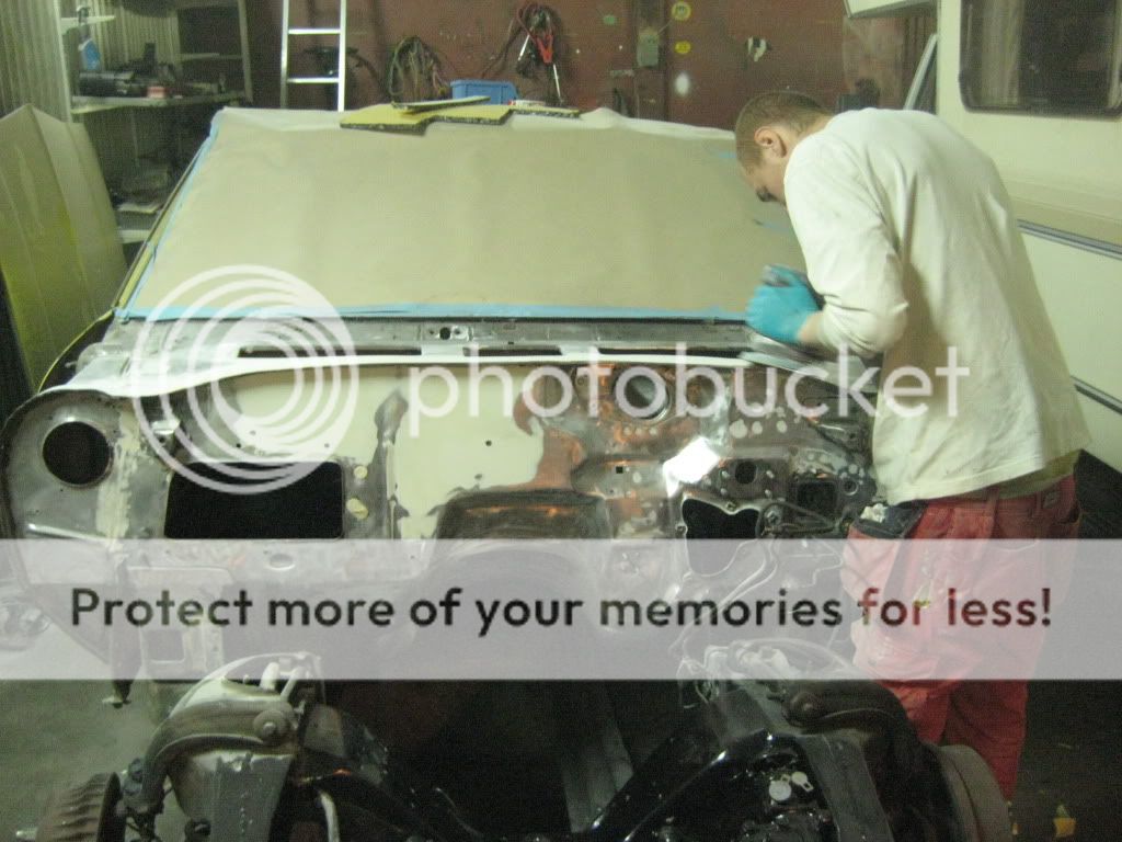

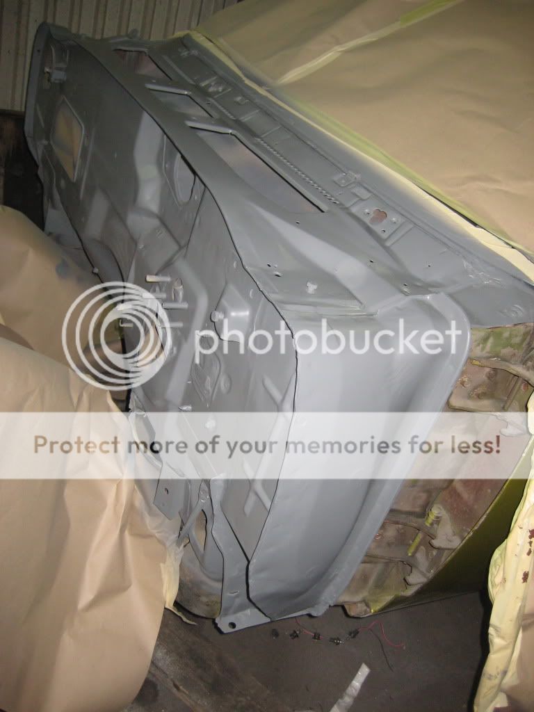

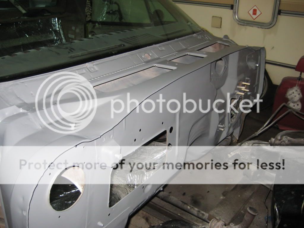

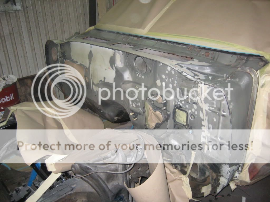

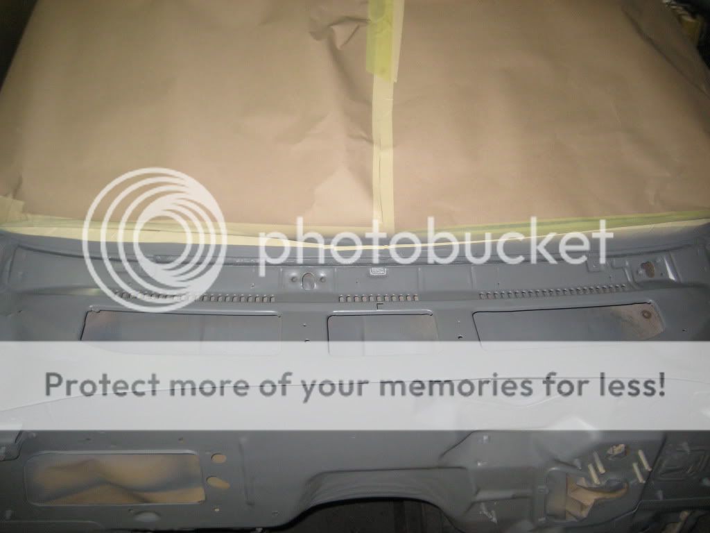

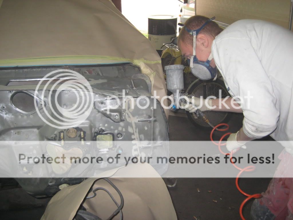

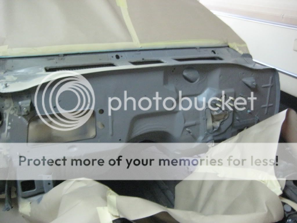

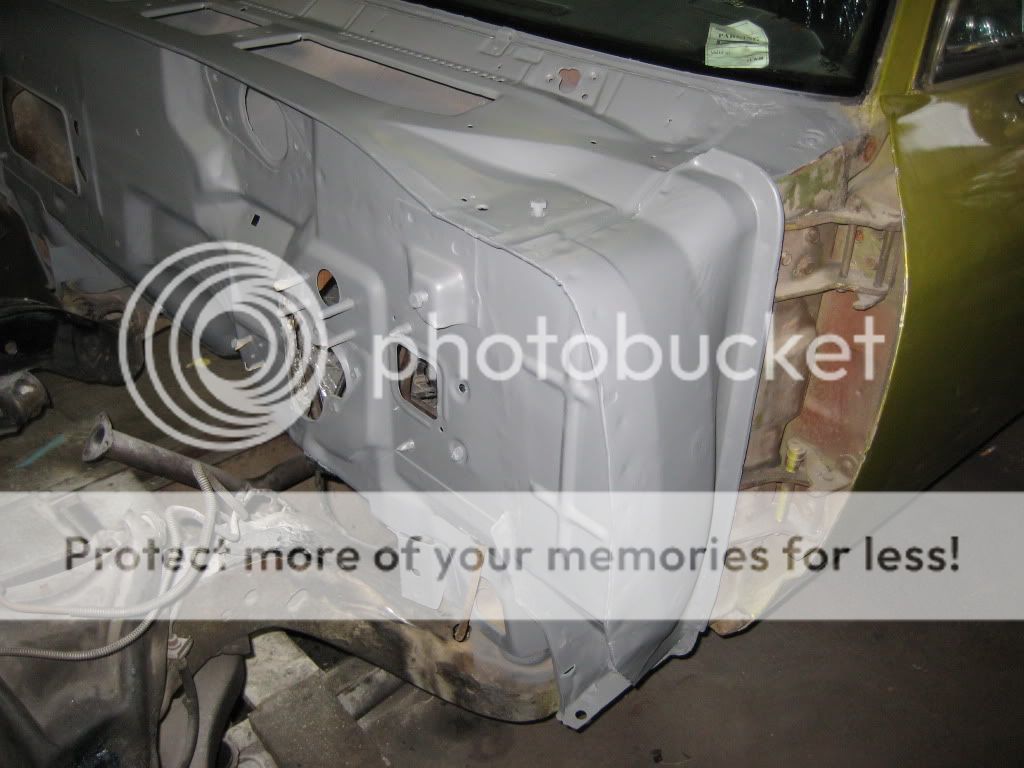

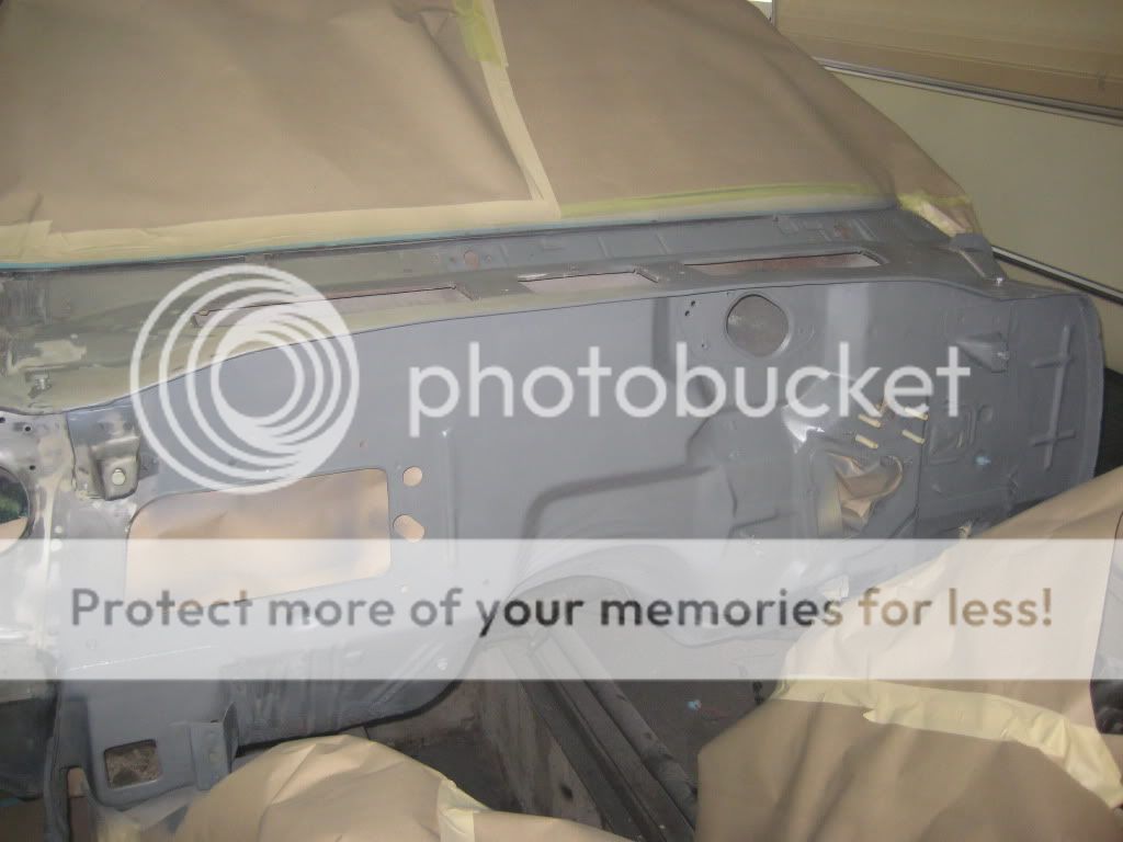

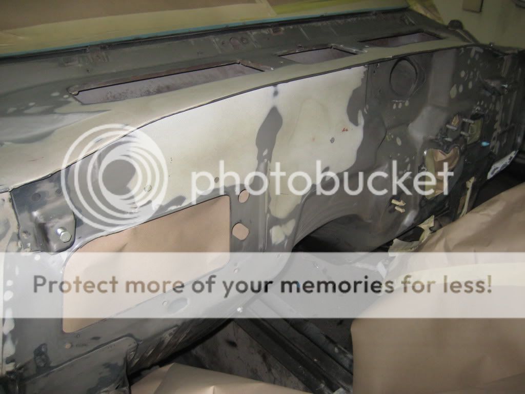

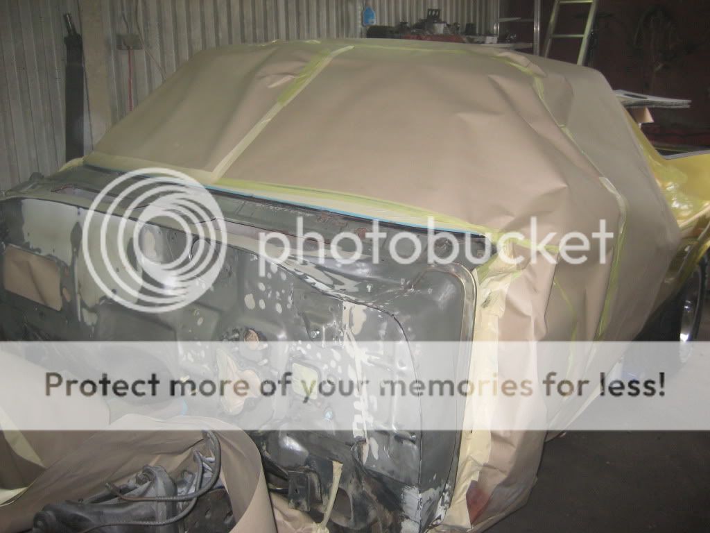

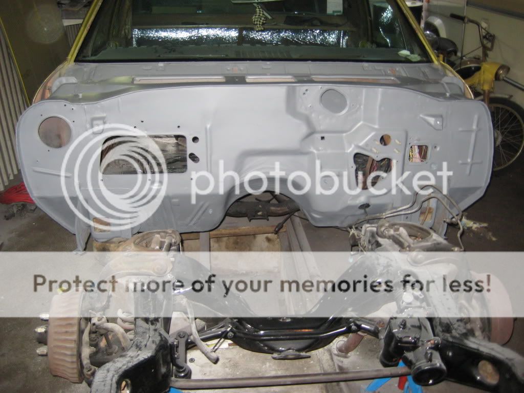

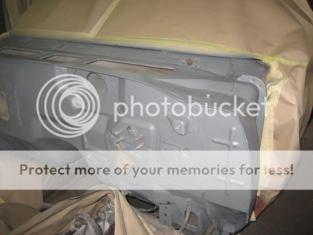

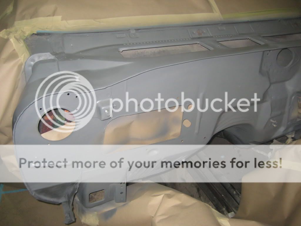

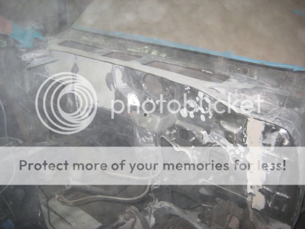

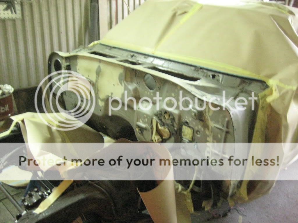

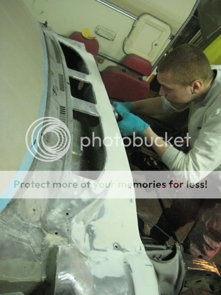

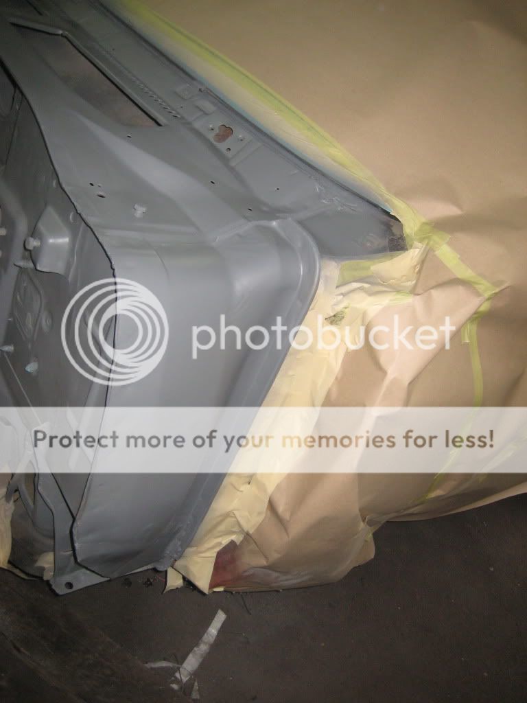

Update!
Nu är torpeden färdigslipad och så har vi grundmålat idag.
Ja se själva.
http://i677.photobucket.com/albums/vv132/Krullo0/IMG_1256.jpg

ser kanon bra ut! (som vanligt!)

28 september 2009
#72
snyggt blire... men måste fråga varför du maskerat av bilen innan du lackat den slutgiltliga färgen??
106 Inlägg
28 september 2009
#73
Tack och bock! jo så här är det farbror, att vi grundade bara nu i helgen, sen ska vi måla nu till helgen eventuellt. och maskeringstejp som sitter i en vecka blir väldigt tråkig att få bort för den bränner fast stenhårt.. därav anledningen. och sen så ska vi maskera lite mer noggrant tills att den riktiga färgen skall på. eftersom den dammar mycket mer än grunden.
