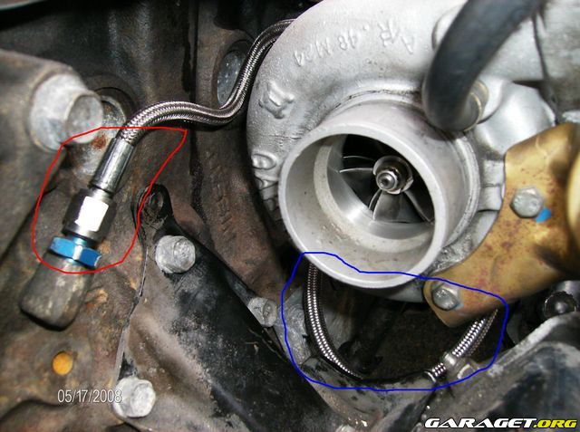

vad jag vet om 89-90 så är det ett oljerör som är för snävt som ledde till att oljan klumpade sig inuti turbon ?
nån som vet om det är enkelt att fixxa det fel med att ordna oljeröret ?
https://www1.garaget.org/gallery/archive/367/666098_umfx63.jpg
Sen vad JDMCRAZE skrivit orkar jag bara inte yttra mig om.
Där var hur mycket fel som helst.
Sök på forumet så hittar du svaren på dina frågor.

Tack!!! smile det där va svaret jag var ute efter !
var slangen jobbig att byta ? tongue
