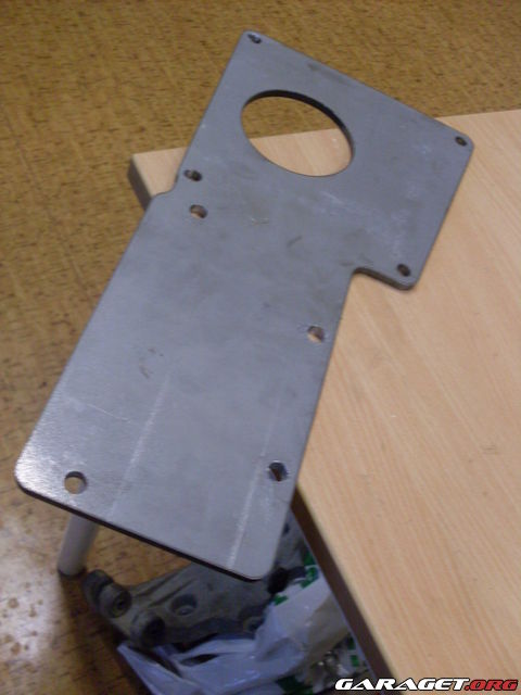

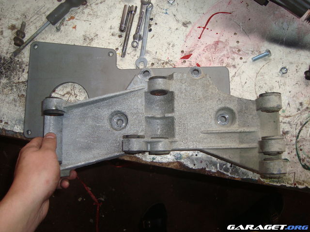

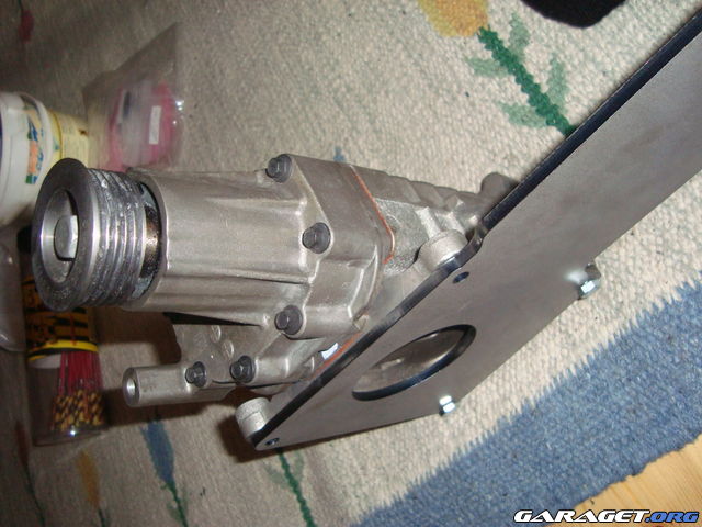

Hämtade fäste idag smile
https://www1.garaget.org/gallery/archive/55986/754937_dslzoq.jpg
Passade smile
https://www1.garaget.org/gallery/archive/55986/754941_pu69sh.jpg
bra smile Tack Tommy
https://www1.garaget.org/gallery/archive/55986/754942_kfo7le.jpg

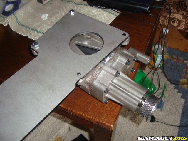

Test monterade lite, ska borra i morgon smile
https://www1.garaget.org/gallery/archive/55986/755168_sflwf0.jpg
Såja
https://www1.garaget.org/gallery/archive/55986/755170_x3tbea.jpg
Sådär ja smile Någon som har en KKK K27 eller en T04E att sälja ? smile
https://www1.garaget.org/gallery/archive/55986/755171_yzlyqm.jpg

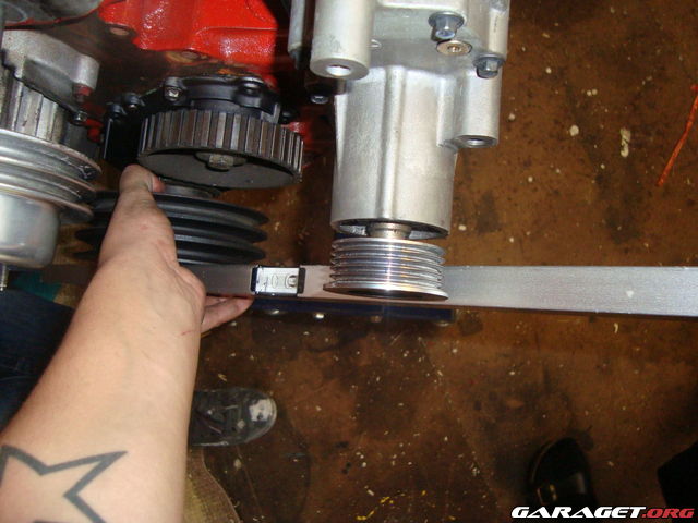

Måttning för borrning
https://www1.garaget.org/gallery/archive/55986/755173_ez9d4p.jpg

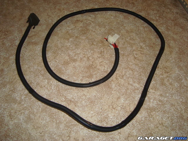

Mset ny lött å med kabelhärva till Spolarna smile Tack Morfid smile

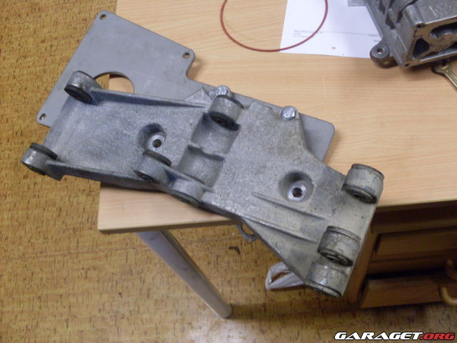

Fäste monterat smile
https://www1.garaget.org/gallery/archive/55986/755716_t2kyzc.jpg
Måste göra klart de sen blir de modifiera en remskiva tongue hummmm tongue
https://www1.garaget.org/gallery/archive/55986/755717_0e7k46.jpg
Blev bra smile
https://www1.garaget.org/gallery/archive/55986/755718_8j88mr.jpg

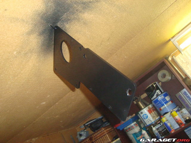

Fästet lackat
https://www1.garaget.org/gallery/archive/55986/755719_hnh2fk.jpg

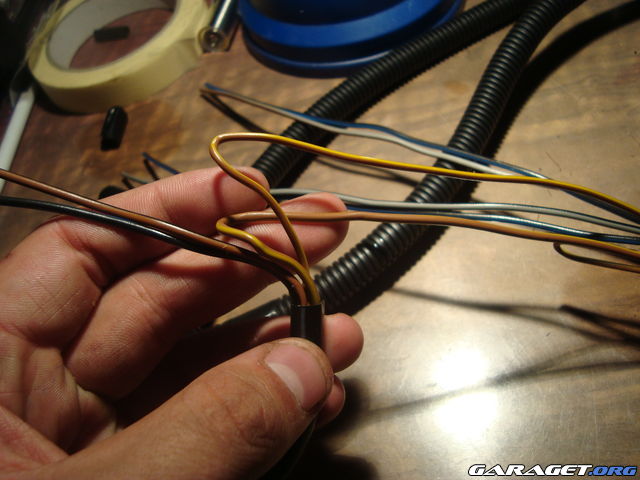

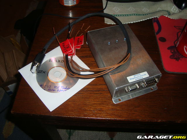

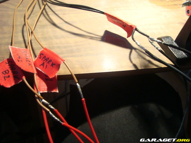

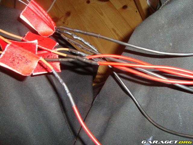

byggde Härvan från boxen till spolarna idag
Lödning
https://www1.garaget.org/gallery/archive/55986/756519_qnmm9u.jpg
klart med lödningen
https://www1.garaget.org/gallery/archive/55986/756522_tmkzsn.jpg
så
https://www1.garaget.org/gallery/archive/55986/756525_lb69jg.jpg
Nästan helt klar smile
https://www1.garaget.org/gallery/archive/55986/756527_m5tgoc.jpg

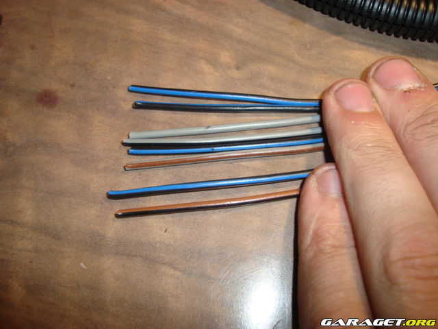

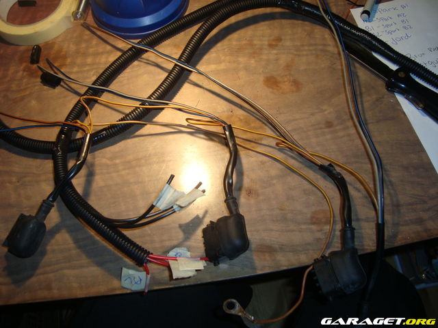

Sen skulle jag bygga ihop den med spolarna. men det går 4kablar från spolarna men från MSet ska de gå bara en kabel till varje spole.
Hur ska man göra??
Någon som har tips?
Dom som kommer från spolar härvan
https://www1.garaget.org/gallery/archive/55986/756531_5928hu.jpg
Spolar härvan
https://www1.garaget.org/gallery/archive/55986/756535_70f0za.jpg
Från ena spolen ( ena är iaf Jord men dom andra 3 ? några man inte ska använda när man ska ha Audi spolarna till MS ? TIPS)
https://www1.garaget.org/gallery/archive/55986/756539_exvj8y.jpg

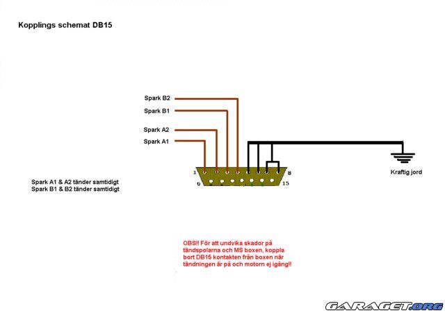

Kopplingschemat ifrån Mofid
https://www1.garaget.org/gallery/archive/55986/756543_8ie1lm.jpg
Eller är jag helt bakomflötet å tänker? tongue

699 Inlägg
6 september 2009
#217
Ms triggar bara spolen.. Dvs säger till när det ska tända.. Du behöver en jord och en plus till spolen med för att det ska fungera. Plus kopplas via ett relä till tändningen. Den 4-e kabeln tror jag e överflödig, så är det iaf på mina volvospolar med inbyggda steg
//Jonas
Bilgalen elektriker :)
MarcusHansson
763 Inlägg
6 september 2009
#218
//Jonas
Okeej. Det är 3 stift bak på spolarna. så den 4de kabeln var nog bara där för kul tongue
Men undra vilka stift som ska gå vart ;P
Stiften heter 1 & 4a & 15 iaf..

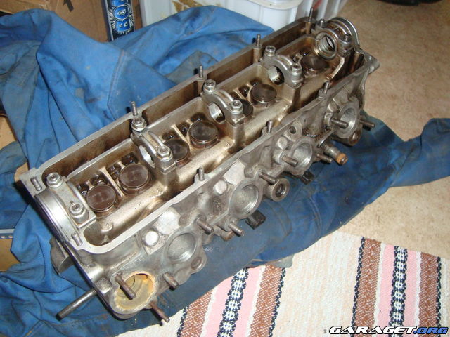

Nya toppen 531 smile
https://www1.garaget.org/gallery/archive/55986/756981_qbtikc.jpg
https://www1.garaget.org/gallery/archive/55986/756987_4qfqx8.jpg
Blir nya spolar igen..
Köper Audi 115R Spolar från Cp-Servise.se ist smile

#220
MasterDevil skrev:
//Jonas
Ok, är nog bäst att du skaffar fram kopplingsschema på dem. Känns som att 1& 4 bör vara + & - 15skulle kunna vara matning till spolarna då tändningen brukar kallas kl 15..
Men koppla INTE efter detta förrens du har kopplingsschema, då kan spolarna pajja!
//Jonas
