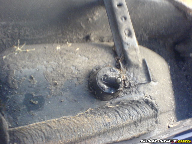

Såg att det droppade vätska på bakre högra sidan, bakom däcket.
Vätskan kom från en gummi propp och luktade lite som spolarvätska..
Så Vad är denna och vilken funtion har den..
https://www1.garaget.org/gallery/archive/102014/695698_t6s999.jpg
Vad är denna?

dränering av vatten/spolarvätska om du har kombi kanske?
De e Kombi.

Det är dräneringen till ena "baljan" så att inte fukt/vatten ska ligga kvar där. Om det luktade spolarvätska där så har du mest troligt ett läckage av detta inne bagagerummet under golvet.

om jag inte missminner mig  så bakom panelen i bagaget på högersidan så sitter de ett pappfilter till spolarvätskeslangen så de inte täpper hålet te bakrutan...säkert filtret som frusit sönder eller nån slang som börjat läcka till de
