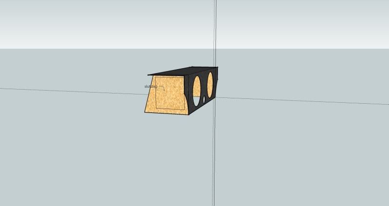

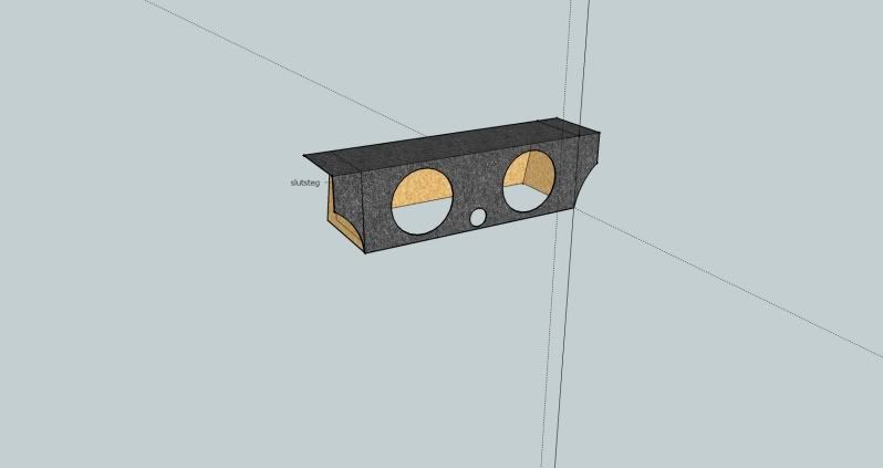

Sådär nu har jag lekt lite i sketchup och måttat lite i bilen och kommit fram till denna typ av låda
http://i136.photobucket.com/albums/q193/onormal/baslda.jpg
http://i136.photobucket.com/albums/q193/onormal/baslda2.jpg
Och måtten är
B: 1110mm nere 1360mm uppe (själva lådan är bara 1110 bred)
H: 360mm
Öd: 330mm
Ud: 430mm
och det var nästan 150 liter så nu undrar jag bara om jag har gjort rätt och någon annan har gjort liknande i en 745 och kan svara på om det går att få in lådan monterad eller om jag måste bygga den i bilen.
MVH conny
