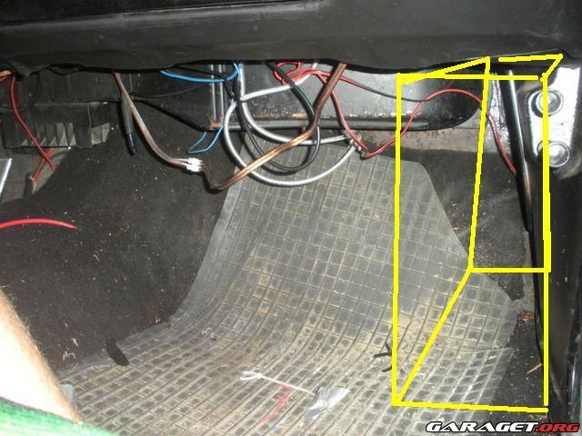

Jaao, men ser rätt packat ut där bakom brädan.. Kanske bara är sladdar som hänger?
Hänger en del sladdar här och där (håller på och pillar med elen) dock så känns det ganska tight att montera något inunder intrstrumentpanelen... Skulle kanske kunna bygga en liten låda och lägga framme vid fötterna på passagerarsidan? Funkar ju om det inte sitter en riktigt stor jävel där smile
547 Inlägg
15 juli 2009
https://www1.garaget.org/gallery/archive/52621/709162_xs6h0h.jpg
Så du tänkte? Det borde nog funka bra. smile

Sandvik skrev:
http://www1.garaget.org/gallery/archive/52621/709162_xs6h0h.jpg
Precis något i den stilen! smile ev montera den längst fram vid tårna.
2st 6.5" eller 1st 8" Vad borde man satsa på?
Om jag bygger en låda i mdf, funkar det att ta en tunnare skiva med tanke på att basen är såpass mkt mindre än en 10/12/15" osv....
Hur blir basgången i bilen om den ligger på just passagerarsidan? Kanske inte spelar någon roll?
(Ev en st 6.5" på vardera sida? om man kan bygga väldigt små lådor...
Någon som vet om DLS RW6 6.5" bas lirar bra i en sluten låda? och hur många liter den behöver?)
Och även om jag monterar en 10" i sluten låda i hatthyllan hur funkar det med 2st6.5or fram /8" ?
Hur blir det när man blandar olika storlekar vad gäller basar? Vill inte att det ska gröta ihop sig neutral
Blev många frågor nu:D
6.5:orna vill ha 9 liter var, portad låda. 16mm mdf rekommenderar dom, dvs lite tunnare än vanligt.
